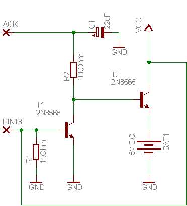

Irgendwie kämpfe ich mich durch aber bei sehr einfachen elektronischen
Problemen versage ich total und es kommt nur Blödsinn raus.
Also ich bin mal fast der Überzeugung dass die Schaltung nicht
funktioniert, so wie ich es will, aber ich frag halt einmal.
Problemstellung:
Ich habe eine Schnittstelle, an die ein elektrischer Schaltkreis mit
einem uC angeschlossen ist.
Wenn mein Schaltkreis jetzt angeschlossen ist, dann fliesst einmal
sicher ein Active-High TTL Signal am Signal ACK. Das Problem ist nur,
dass es natürlich nicht permanent der Fall ist und für kurze Zeit mal
aussetzten kann (und auch tut).
Desweiteren KANN (muss aber nicht) es sein, dass an Pin18 genug Strom
anliegt, um die komplette Schaltung mit Strom zu versorgen. Sollte das
nicht der Fall sein, soll die 5V Batterie verwendet werden.
Wenn das Teil gar nicht angeschlossen ist, hat weder ACK noch Pin18
Strom, also wird die uC Schaltung nicht mit Strom versorgt. Es sollte
praktisch nicht vorkommen, dass ACK keinen Strom führt, Pin18 jedoch
schon. Umgekehrt natürlich schon, denn dann sollte die Batterie
verwendet werden.
Nun zu meiner ""Schaltung"":
Da ACK einmal Active High ist, stellt sie die Versorgungsspannung für
den "Mini-Schaltkreis" dar. Der TTL-Strom sollte für die paar
Transistoren ausreichen. Da jetzt ACK auch mal für kurze Zeit (auch
während des Betriebs) auf 0 gehen kann, ist ein 22uF Elko eingebaut.
Damit sollte die Mini-Versorgungsspannung einmal einwandfrei sein.
Wenn an Pin 18 jetzt Spannung anliegt (und natürlich an ACK\ auch) dann
soll die Versorgungsspannung von diesem Pin18 kommen:
Zuerst gibt es einmal einen 1k Pulldown nach GND, damit die Leitung GND
ist, falls Pin 18 gar nirgens verbunden ist.
T1 mit dem Vorwiderstand R2 stellt nun ein NOT-Gatter dar, damit der
logische Pegel von Pin18 umgedreht wird.
In diesem Falle ist dieser dann 0, T2 schaltet nicht durch, der große
Stromkreis wird nicht geschlossen und die Versorgungsspannung wird von
Pin18 entnommen.
Wenn jetzt an Pin 18 keine Spannung liegt, soll die Versorgungsspannung
von der Batterie kommen:
Pin 18 ist jetzt gar nicht verbunden, der Pullup R1 schaltet auf GND, T1
schaltet nicht durch und die Leitung zu T2 ist HIGH, lässt T2
durchschalten und der Stromkreis mit der Batterie ist geschlossen. Da in
diesem Falle Pin 18 eh nicht angeschlossen ist, die die direkte
Verbindung von Pin18<-->VCC egal.
Also wie gesagt, ich bin davon überzeugt, dass das nicht funktioniert.
Wieso eigentlich nicht? Lässt sich so ein Problem überhaupt auf diese
Art und Weise lösen? Einfach wäre es ja gleich mit 74xx, aber die
brauchen ja wieder Versorgungsspannung, die gross etc.
Bislang habe ich ein "Elektronik-Tutorial", das genau auf solche Sachen
eingeht im Web bislang vergeblich gesucht, also sorry meine
Unwissenheit/Naivität (btw: kennt wer eins!?)
Niki

Man o man, wer soll das denn alles lesen. Bis man unten angekommen ist
schon der obere Teil schon wieder vergesen.
Wie wär's mit einer Fallunterscheidung (nur so für die Klarheit)?
Nach dreimal durchlesen was das eigentlich soll, denke ich nicht das das
was Du vorhast klappen könnte.
-> wenn an Pin18 die Schaltung erkennt, das keine Versorgung mehr
stattfindet, darf die Schaltung nicht an dem gleichen Pin einspeisen.
Sie schaltet sich dann ja immer selbst wieder ab, dann wieder ein und ab
Es gibt doch Bausteine die soetwas können.

Hi Niki,
Du hast Recht, die Schaltung kann nicht gehen.
Vielleicht solltest Du doch erst mal ein Grundlagenbuch über die
Arbeitsweise von Transistoren lesen.
Nur soviel:
Ein NPN-Transistor wird bei etwa +0,7V an der Basis gegenüber Emitter
leitend. Der Basisstrom steigt exponentiell an und bei etwa 1V
Basisspannung ist er tot, wenn kein Basisvorwiderstand verwendet wird.
Dein Problem würde ich aber einfach mit 2 Schottky-Dioden (1N5817)
lösen.
Peter

Außerdem wird der Transistor nicht rückwärts einspeisen
