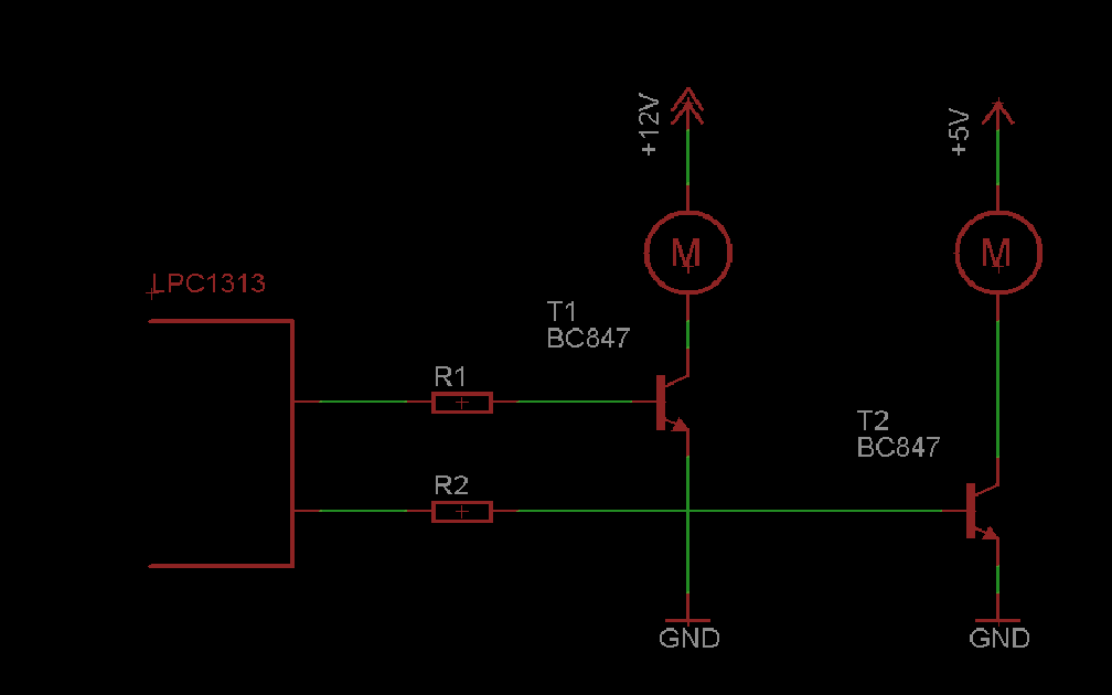

ich würde gerne zwei Motoren, die jeweils mit 12 V und mit 5 V versorgt
werden müssen, mit einem LPC1313, also mit 3,3 V, schalten. Kann ich
diese so wie in meiner Schaltung gegen GND schalten oder sollte ich das
lieber gegen Plus machen?
Oder gibt es überhaupt eine bessere Lösung?
Ich wäre sehr dankbar für Tips :-)

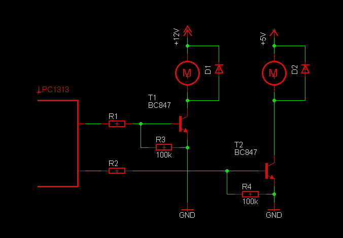

Das geht so, aber man sollte eine Freilaufdiode pro Motor spendieren und
eventuell einen Widerstand (Hausnummer 100k) zwischen B und E (damit der
Motor nicht losläuft solange der µP-Pin nicht initialisiert wurde).
Nimm lieber MOSFETs oder gleich eine MOSFET-Halbbrücke.
Auch 2 Halbbrücken in einem Gehäuse gibts.
Vorteil:
Weniger Verluste, da kleines RDSon --> kleinere Bauform möglich.
Was Du nämlich noch garnicht beantwortet hast, was für Nennströme bzw.
Blockierströme haben die jeweiligen Motoren?
Mit 100mA ABSOLUT MAXIMUM kommt man nicht all zu weit.
Zudem fällt VCEsat ab, was weniger für Deinen Motor zur Verfügung steht
(langsamer) und zudem halt auch mehr Verluste...

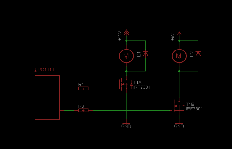

Danke für die Links.
Ich habe leider keine Datenblätter zu den Motoren :(
Zur Zeit habe ich nur den 5 V Motor da und habe mal nachgemessen wieviel
der verbraucht. Es sind ca. 120 mA.
Also fällt der BC847 mit seinen 100 mA schon mal weg.
Ich habe mir mal als MOSFET den IRF7301 ausgesucht, ich hoffe der geht
in Ordnung.
Die beiden Motoren sollen nicht per PWM gesteuert werden, sondern nur
an/aus und nur in eine Drehrichtung.
Ich würde noch jeweils einen Widerstand von Gate nach GND spendieren.
Wenn der uC nämlich aus Versehen auf Tristate geht, dann floatet der
MOSFET.
Nicht gut.
