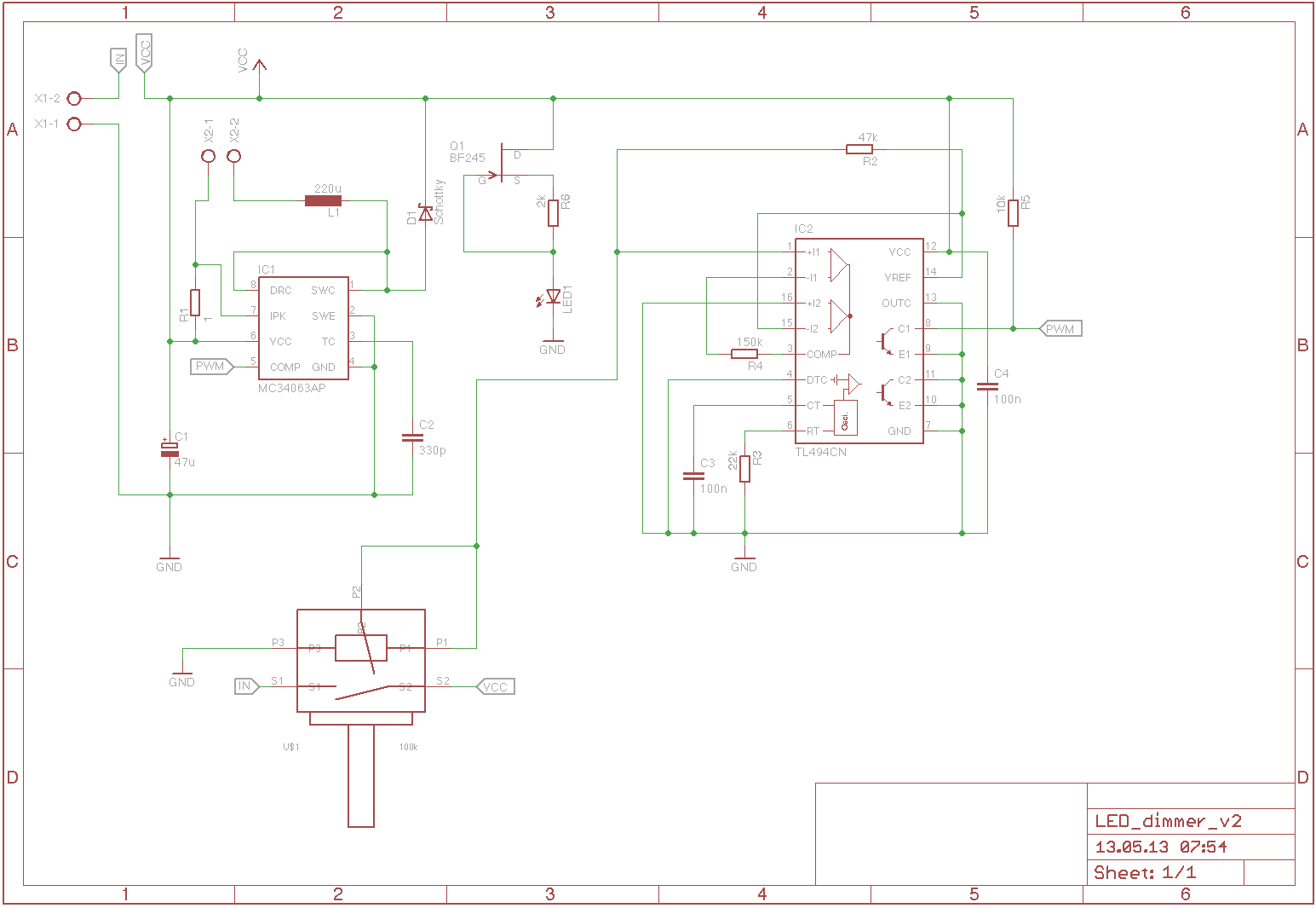

Schönen guten Morgen,
Ich habe den im Anhang gezeigten Dimmer gebaut. Vielleicht fällt noch
jemandem Verbesserungspotential auf.
Links bildet der MC34063 eine Konstantstromquelle welche auf 300 mA
eingestellt ist I = 0,3 / R1. Auf der rechten Seite liefert der TL494
die PWM zum dimmen der LED.
In der mitte befindet sich noch eine Konstantstromquelle welche ein low
current LED speist. Diese zeigt an ob ein oder ausgeschaltet ist. KSQ
dehalb weil die Betriebsspannung von 12 bis 24 V reicht.
BG
Andreas
Du kannst das ganze etwas einfacher haben, indem du ein MAX16803 in
Kombination mit einem ICM7555. Die sind extra für diese Anwendung
konzipiert. Damit würdest du ein paar Teile sparen. Der MAX16803 ist
aber meines wissen für 350mA ausgelegt, sollte man aber etwas kleiner
bekommen.
DU kannst auch jede andere, per PWM, steuerbare Konstantstromquelle
nehmen.
Letzten Endes schreckte mich ein bissel die Dimensionen deiner Schaltung
ab. Ich wollte nur Zeigen das es auch mit weniger geht, da es heutzutage
meistens schon Fertiglösungen gibt. Der MAX16803 wird zum Beispiel in in
Medizinischen Lichtsystem eingesetzt weil er doch recht robust und
leistungsfähig ist. Maxim ist leider wirklich teuer, aber die Bauteile
sind ziemlich gut.
