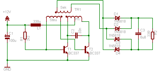

OP #3172892
Soo Leute nachdem ich meine Schaltung (wie oben) aufgebaut und gemessen
habe,kam ich auf einer minimalen Leistung und habe mich entschieden die
Royer Converter Schaltung nachzubauen die im Forum zur Verfügung steht.
Dabei hätte ich einige Fragen:
1: Die induktivität die ein Wert von 330uH hat, wo sollte Ihr Ende dran
gelötet werden? angezeigt wird es in der Mitte der Primärwicklug wie
soll ich es verstehen? einfach an der gewickelten Ferritspule löten?
2: Würde es ein Unterschied machen wenn ich anstelle des R2 22R, 5W
Widerstandes ein Widerstand mit R2= 22 Ohm 1/4 W nehmen würde? ebenso
wie die Schottky Diode würde es ebenfalss ein Unterschied machen wenn
ich ein anderes Modell nehmen würde ?
#3173423
@ Dennis Schäfer (methodman33)
Deutsch?
Reicht für 200mW auch locker aus.
>gelötet werden?
Ist das nicht eindeutig im Schaltplan ersichtlich?
Weißt du, was eine Mittelanzapfung ist? Man kann es auch als zwei
Wicklungen mit gemeinsamen Anschluß betrachten.
Sicher, der brennt bei zu großer Leistung ab, schließlich kommen in der
Beispielschaltung 8V Ausgangsspannung raus. P = U^2 / R.
>ebenso
Wenn man das richige nimmt, geht alles ;-) Für 200mW reichen BAT54 & Co,
siehe Dioden-Übersicht. Siliziumdioden wie 1N4148 gehen auch, die
Dioden müssen halt schnell sein, ich sag mal trr kleiner als 200ns.
