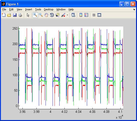

ich Versucher eine Steuerung für ein 3 Phasen Stepper.
Ich habe es versucht mit TTL pulsen 001 011 010 110 100 101 das geht
auch ganz OK aber ich kan die Geschwindigkeit nicht gut steuern, sprich
wen ich zu langsam fahren will wird der Stepepr ziemlich laut.
Immer mit full speed zu fahren ist auch nicht gut, das verursacht zu
viele Vibrationen beim anfahren/stoppen.
Ich habe mir mal angeschaut wie die original Steuerung die Motoren
ansteuert (Ausschnitt im Screenshot),
die Periode ist so 50 µm.
die original steuerung fährt die motoren auch schön langsahm an, ohne
das sie laut werden.
Ich habe da paar recht lange aufnahmen, also 10 sec anfahren full speed
fahren und anhalten.
Ich werde aus den aber noch nicht so recht schlau, wie ich das selber
emulieren soll.
Weiß einer von euch was für ein Betriebsmodus das ist und wie der
richtig geht?
Es scheint ja so das die mit dem Duty Cycle die stärke des Magnetfeldes
modulieren und ich sehe auch das die peeks etwas wandern.
Sie bleiben aber immer alle weitestgehend überlappend, nur eben manchmal
off Center.
Ich wäre für alle Tipps sehr dankbar.
PhilippG
ich denke (d.h. ich weiss es nicht sicher) du verwechselst da was.
ich vermute dass das Bild das du da zeigst nicht die direkte Ansteuerung
der Phasen zeigt, sondern die getaktete Stromregelung der einzelnen
Phasen. Darauf deutet auch  die relativ hohe Frequenz (20 kHz, bzw.
50usec wie du schreibst) hin und die zeitlichhe Überlappung der Signale.
Eine solche Phasen-Strommregelung kann man nicht einfach so mit einem uP
emulieren, die muss man diskret oder mit speziellen Chips konkret
aufbauen, eben genau so wie bei 2-phasigen Schrittmotoren auch.
Gruss Karlheinz

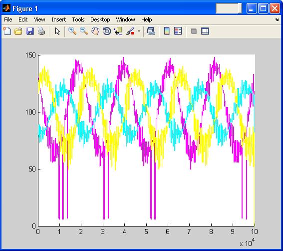

hmm... jo,
wen ich die breiten der pulse als funktion der puls nummer auftrage
sieht es so aus wie im angehängtem bild.
Also jo der macht mit PWM eine art 3 fachem phasen versätztem sinus.
So ein chip wäre denke ich ideal, wo kann ich den TMC389 in normalen
mengen (2 - 10) bekommen? Habe mis jetzt nur ab paar hindert stück
angebote gefunden.
> angebote gefunden.
Bei Schuricht zum Beispiel. Da kann man auch als Privater bestellen.
https://www.distrelec.de/schrittmotorsteuerung-f%C3%BCr-3-achsen-ic-qfn-32/trinamic/tmc389-la/643663
ansonsten wäre da noch Farnell:
http://de.farnell.com/trinamic/tmc389-la/schritttreiber-3-phase-6a-qfn32/dp/1858311?Ntt=TMC389
Einen Schrittmotor-Treiber für bipolare 2-Phasen Stepper hab ich gerade
selber fertig bekommen. Der Aufbau ist eigentlich der Selbe nur dass du
noch eine Phase mehr hast. Siehe:
Beitrag "Re: G-Code-Interpreter und µStep-Controller mit ATmega644"
Gruß Steffen
