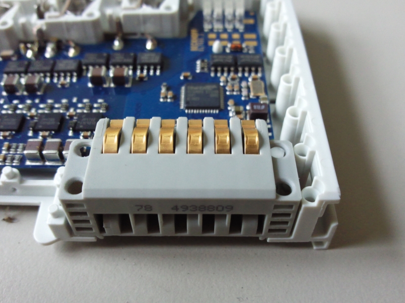

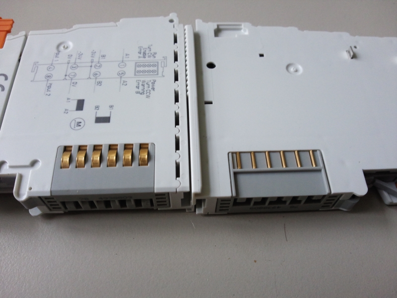

Moin Zusammen,
Ich baue eine kleine Steuerung die auf mehrere Platinen verteilt wird.
Jede Platine wird in einem separaten Gehäuse eingebaut, wobei die
Platinen mit einander verbunden werden müssen. Der vorhandene Raum
ermöglich nur die Kontaktierung über den Seitenwände der Gehäuse. Diese
werden aber seitlich aneinander in Position geschoben.
Ich habe Federkontaktleisten von Tyco
(http://www.te.com/catalog/pn/en/1954289-1) und von Samtec
(http://www.samtec.com/documents/webfiles/deutsche_version/mppt_d.pdf)
gefunden. Leider ragen die beide zu weit aus dem Gehäuse raus, sodass
ich eine Kollision mit dem benachbraten Gehäuse hätte.
Federkontaktleisten mit gefederten Stiften lassen sich nicht
reinschieben, da die Stifte würden sich sofort verbiegen.
Die Alternative wäre eine Feder-Nut-Verdindung (mit Blattfeder) wie die
von den Beckhoff-Klemmen (Siehe Bild). Da sie aus dem Gehäuse kaum
herausragen, sind sie für meine Anwendung ideal. Ich habe eine Klemme
geöffnet, konnte aber nicht herausfinden wer Hersteller vom Stecker ist.
Hat jemand eine Ahnung wo ich solche Stecker bekomme?
Hat jemand vielleicht einen anderen Vorschlag wie ich 2 Gehäuse seitlich
miteinander verbiden kann?
Danke euch!

OP
Moin,
vielen Dank für eure Tips. Damit komme ich einen Schrit vorwärts, wobei
ich die Lösung noch nicht gefunden habe.
Ich habe bei Wago angerufen und nach dem Gleitverbinder gefragt. Die
haben sich verwundert, warum ich diesen Stecker haben wollte und
stellten jede menge Fragen zu meiner Anwendung. Es sieht so aus, dass
diese Verbinder nur für die durchkontaktierung von Klemmen von Beckhoff
und Wago eingesetzt werden. Erst nach Unterzeichnung eines
Rehmenvetrages für die Lizenzierung mit Mindeststückzahlen und und und
würden sie mir Verbinder verkaufen. Also... es sieht nicht so aus, als
ob ich diese Verbinder bekommen könnte.
Bei Phoenix habe ich noch nicht angerufen. Aber es sieht so aus, als ob
sie keine Gleitkontakten hätten (zumindest für Klemmen). Sie haben ein
eigenes System entwickelt, allerdings ohne Gleitverbinder. Wie Sascha
sagte, basieren diese auf Stecker, die seitlich angeordnet sind bzw. in
die Schienen eingebaut werden. Hier ist einen schönen Überblick der
BUS-Verbinder
https://www.phoenixcontact.com/online/portal/ch?1dmy&urile=wcm:path:/chde/web/main/products/subcategory_pages/component_housings_p-01-02/d74baaf9-9186-4bf5-a97a-bb87fe603259/d74baaf9-9186-4bf5-a97a-bb87fe603259
Meine Gehäuse werden matriziell angeordnet, wie im Schachbrett. Deswegen
brauche ich (leider) Gleitkontakte die nicht über das Gehäuse
herausragen.
Die Suche geht weiter....
Danke nochmal!
