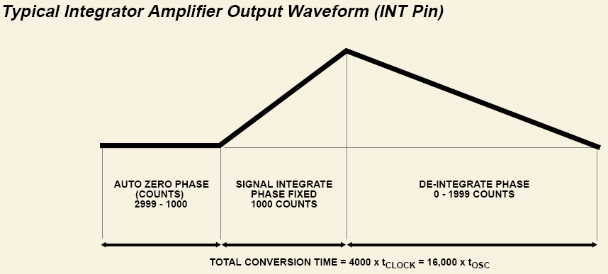

hat jemand eine Idee, wie man einen
ICL 7106 oder 7107 AD-Wandler per MCU lesen kann
und somit die Daten weiter per ser. Schnittstelle z.B. am PC
sammeln kann ?
Es sollten möglichst wenig Portpins gebraucht werden,
also nicht die Segmente auslesen.
Ich denke mehr an Impulse vom 7106/7 Oscillator
passend mitzählen.
Es muss schon für den 7106 oder 7107 sein,
weil der in den umzubauenden/nachzurüstenden Geräten vorhanden ist.
Ich kann also z.B. keinen 7129 oder so verwenden.
MfG cdg

von frankieboy (Gast)
@cdg
Ich denke, am einfachsten ist es, den Signalverlauf des INT Pins
auszuwerten (s. Bild). Da die Integrationszeit immer 1000 Clocks
beträgt, kann man durch Messen der Zeit für die De-Integration den
Messwert bestimmen. Das sollte mit einem beliebigen uC mit A/D Wandler
plus Timer machbar sein, denn der 7106 macht normalerweise eh nur 3
Messungen pro Sekunde.
Gruss
Frank
