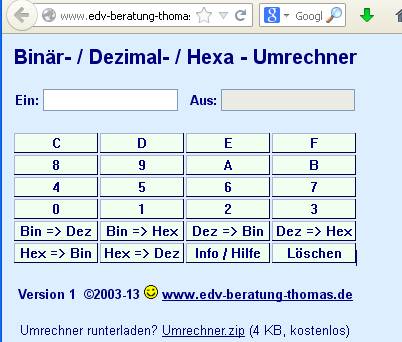

Bernd Kunz schrieb: > Mein Problem immer noch: Wie liest man das? > HEX??? > 20h entspricht 0x20? Richtig? Hallo Bernd Lade einfach die Seite runter, der Rechner funktioniert auch als "stand allone" [http://www.edv-beratung-thomas.de/ag-umrechner.htm] mfG Ottmar
Hallo Ottmar Danke. Der Windowsrechner lässt sich auf Programmierer umstellen. Habe nur zu wenig damit zu tun gehabt. Wenn man verstanden hat worum es geht kann man es auch berechnen. Jetzt kann ich mich dem eigentlichen Problem, der Taste widmen. Der MPLAB-Simulator funktioniert jetzt auch. So viele kleine Probleme, die einen den Überblick verlieren lassen. Danke, noch für eure Antworten zum Thema RAM-Adressen. Keiner eine Idee zum Thema Taste und Betätigungszeit? Eine Taste, zwei Unterprogramme? MfG Bernd
