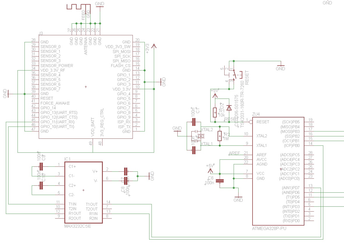

ich habe mithilfe eines Arduino UNO Boards und eines RN-131 Evalkits ein
Programm geschrieben was via WLAN kontrolliert wird.
Soweit so gut
Nun möchte ich mein eigenes Board für einen ATMEGA328P-PU mit Arduino
Bootloader bauen auf dem direkt ein RN-171 integriert wird.
Mein Problem ist nur, dass ich einen MAX3232 benötigen werde um die
Serielle Verbindung zwischen beiden herzustellen. Der RN-131 den ich
zuvor verwendet habe, stammt wie gesagt aus dem EVAL Kit und war daher
auf einer "Treiberplatine" aufgelötet die bereits einen MAX3232
enthielt.
Ich habe den MAX3232 bereits in meinen Schaltplan übernommen und würde
mich freuen, wenn ihr einen Blick drauf werfen könnten um mir zu sagen
ob ich irgendwas vergessen habe bzw. falsch gemacht habe.
Das angefügte Bild ist natürlich nur ein Ausschnitt aus dem gesamten
Schaltplan.
Vielen Dank im Voraus

Das mit Deinem Max3232 wird nicht funktionieren, der invertiert nämlich
das Signal. Außerdem sind die Pegel auf RS232 Niveau - das ist für
deinen ATMEGA Hochspannung. ;-)
Du suchst einen Pegelwandler 5 Volt -> 3V3. Das sind 2 Widerstände für
UART_RX, für UART_TX -> ATMEGA braucht es normalerweise keinen Wandler,
die Eingänge erkennen auch bei 3V3 noch sicher als High.

Also in der Theorie sollte es also ohne Widerstände und Treiber
funktionieren. Wenn ich aber wollte, um 100% sicher zu gehen, dass die
Leitung auf jeden Falls stabil läuft, könnte ich den Pegel mit Hilfe von
Widerständen anpassen?
Mein Programm im Arduino benutzt eine künstlich erzeugte Serielle
Schnittstelle, also sind nur die Kontakte "UART_RX" "UART_TX" von
Relevanz am Arduino ? Oder muss trotzdem noch irgendwas mit "UART_CTS"
und "UART_RTS" verbunden werden?
