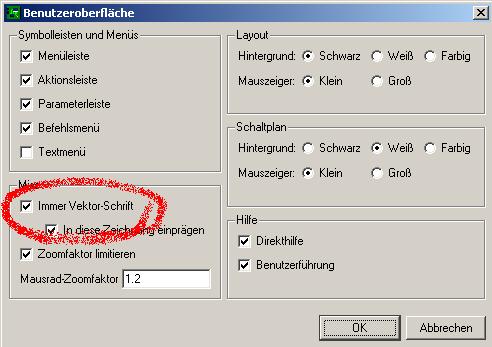

OT: stell mal in Eagle "always Vectorfont" ein unter
Optionen->Einstellungen
Gruß Axel
