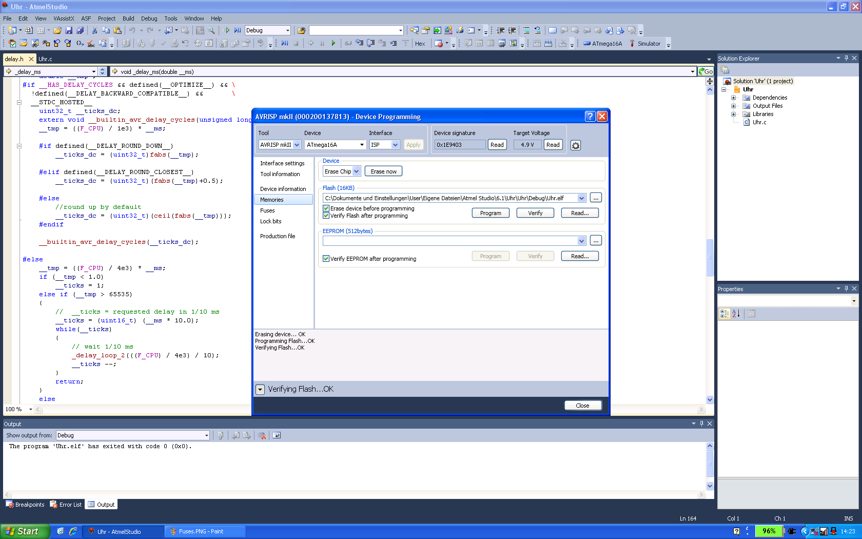

Nun habe ich auf meinem Rechner das AVR Studio 6.1 drauf und das
Programm in einem neuen C Projekt eingefügt, compillt und auf den Chip
geflasht.
Die Bytes/Fuses habe ich nicht angerührt, da ich ein totaler Anfänger
bin.
Laut AVR Studio wurde das Programm erfolgreich übertragen.
Und da kommt auch schon ein Problem auf. Der Chip rührt sich nicht. Muss
ich irgendwelche speziellen einstellungen vornehmen? Oder habe ich den
Chip evt. falsch geflasht oder sonst was übersehen?!?
Ich bin dankbar für jeden guten Rat ^^
Gruss: Sonic

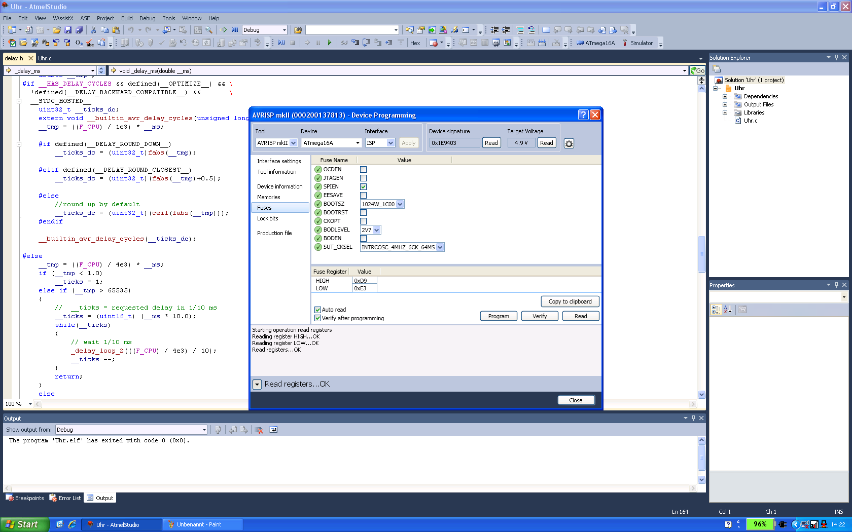

> bin.
Das ist schlecht
#define SegCntrlPort  PORTC
#define SegCntrlPin    PINC
#define SegCntrlDDR    DDRC
auf dem Port C liegt beim Mega16 das JTAG Interface. Solange du das
nicht abschaltest, verhalten sich einige Pins an diesem Port nicht so,
wie sie sein sollten.
Fuses einlesen
JTAGEN abschalten
Fuses schreiben
Hi Karl
Ich habe die eine Fuse nun rausgenomen und eingeschrieben. Leider
erzielte das keine Wirkung. Ich habe oben noch 2 Bilder mit den beiden
Vorgängen angehäng. Hast du vieleicht sonst noch irgend eine Idee was
zum "nicht funkionieren" führen könnte?
Gruss: Sonic
> Vorgängen angehäng.
Ja ok.
Ich sehe, dass du die Fuses gelesen hast.
Dann hast du den Haken rausgenommen.
Aber ob du sie auch wieder zurückgeschrieben hast, das kann ich nicht
erkennen.
