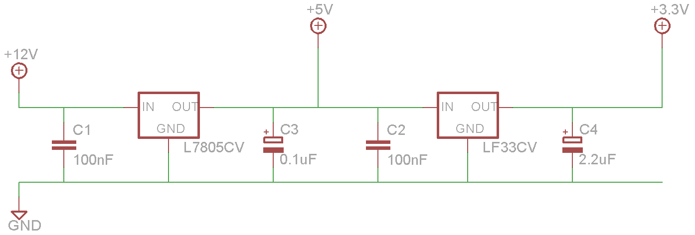

Im Anhang befindet sich mein Schaltplan.
Ich habe ein Steckernetzteil mit 12V 1.5A.
Ich würde daraus nun gerne 5V für den Mikrocontroller und 3.3V für z.B.
ein Bluetoothmodul erstellen. Kann ich die beiden Spannungsregler so
hintereinander schalten?
Meine Frage bezieht sich primär auf die Kondensator Kapazitäten. Kann
ich die so wählen? Im Datenblatt des 7805ers steht zwar 0.33uF, habe
aber die 100nF noch hier und habe schon ein paar Schaltpläne mit 100nF
am Eingang gesehen. Und wie sieht es aus wenn ich die Hintereinander
schalte, dann würde sich ja die Gesammtkapazität ändern und nicht mehr
mit denen aus dem Datenblatt übereinstimmen. Ist das schlimm, oder
sollte das so auchnoch funktionieren?
Ich wollte vorher nachfragen, da ich noch die Teile bestellen muss und
sichergehen wollte :D
Liebe Grüße.
Gast #3168525
> am Eingang gesehen.
Werte von Datenblätter stehen da nur zum Witz. Rechne mal aus wieviel %
Abweichung die .33µF bedeuten. Da gehören 330nF hin und nicht 100nF !!!
Nur weil irgendwelche Leute Schaltpläne zeichnen (am besten noch in
Eagle) heißt das noch lange nicht, dass es darum stimmt. Denk nach. Beim
7805 hat das im Übrigen immer Regelinstabilität zur Folge. Das macht
keinen Spaß so.

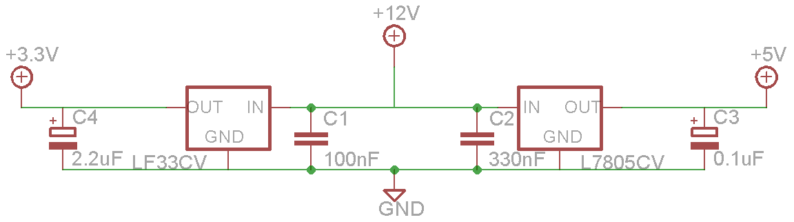

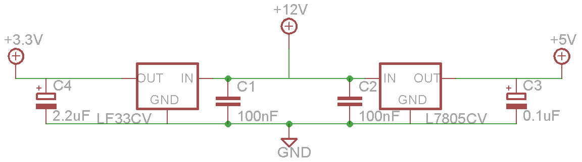

#3168535
Piotre schrieb:
> Lothar S. schrieb:
>> nicht in Reihe zu schalten sonder parallel
> habe womöglich einen Denkfehler; aber ist das nicht eher falsch?
Was soll daran falsch sein?
Wenn Du die Schaltung so ausführst wie von Dir vorgesehen fließt der
3,3V Stom auch noch durch den 5V Regler und erhöht so dessen
Verlustleistung um 7V x I(3,3V) wärend Du für den 3,3V Regler, mangels
Eingangsspannung, einen teuren lowdrop Regler benötigst.
Bei meiner Version kannst Du einen günstigen 78(L)03 verwenden und mit
passenden Vorwiderständen und kleinen Zusatzelko die Verlustleistung an
den Regler-ICs soweit senken das ein teurer Kühlkörper (meist) nicht
mehr erforderlich ist. Das spart auch ganz erheblich Platz.
"So, hier wäre mein Schaltplan wo sie parallel geschaltet sind:"
Schon besser, nur wo sind die Kühlkörper sparenden Vorwiderstände?
Grüße Löti
P.S.
Falsch:Da gehören 330nF hin und nicht 100nF !!!
Richtig: Da gehören mindestens 330nF hin und nicht 100nF !!!
Gast #3168552
Okay, die 330nF hab ich schonmal drangemacht.
Der Vorwiderstand ist dazu da, um den Strom zu senken oder?
Das würde heißen wenn ich sagen wir maximal 0.5A brauche, rechne ich:
R = U / I
R = 12V / 0.5A
R = 24Ohm
Dann brauche ich ein 24Ohm Vorwiderstand? Oder habe ich das jetzt falsch
verstanden?
#3168565
Nein die Verlustleistung
> R = U / I
> R = 12V / 0.5A
> R = 6Ohm
> Dann brauche ich ein 6Ohm Vorwiderstand? Oder habe ich das jetzt falsch
> verstanden?
Ja, leider.
Du hast 12V Eingagdspannung und einen 7805 Spannungsregler der bis zu
500mA liefern muß.
Die empfohlene Mindesteingangsspannung von standart 78XX sind Uout + 3V,
hier also 8V.
Damit muß der Spannungsabfall über den Widerstand bei 500mA Nennstrom
Ui - Uimin = 12V -8V = 4V betragen.
Oder der benötigte Widerstand beträgt 4V / 500mA = 8 Ohm (gewählt 8,2)
Mit einer Mindestverlustleistung von 4V x 500mA = 2W.
Außerdem darfst Du den zusätzlichen 10uF/16V Elko nicht vergessen.
http://www.reichelt.de/2W-Metall-1-0-Ohm-820-Ohm/2W-METALL-8-2/3/index.html?;ACTION=3;LA=2;ARTICLE=2369;GROUPID=3083;artnr=2W+METALL+8%2C2
http://www.reichelt.de/Elkos-radial/RAD-10-35/3/index.html?;ACTION=3;LA=2;ARTICLE=23716;GROUPID=3143;artnr=RAD+10%2F35
Beim 78(L)03 ist die Rechnung analog.
Grüße Löti

Die Reihenschaltung von Spannungsreglern ist gelegentlich verlockend.
Die Hauptproblematik ist aber:
1. Der erste Regler wird von seiner Last plus der des Folgereglers
   belastet. (Leistung)
2. Bei Reglern, die spannungsmäßig recht dicht beieinander liegen
   besteht die Gefahr, das der zweite Regler nicht genug Spannung
   zum Regeln bekommt. Ich kenne Deine Regler nicht, aber der zweite
   hat nur noch 1,7V zur Verfügung. (Differenzspannung)
3. Ein Regler regelt am besten, wenn die Lastdifferenzen gering sind.
   Durch das Anhängen eines zweiten Reglers muss der erste auch die
   Laständerungen des zweiten ausgleichen, obwohl dies nicht unbedingt
   nötig ist. (Laständerungen)
... oder so
