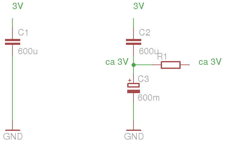

Ich benötige für eine Meßanordnung einen Kondensator mit ca. 200uF/16V,
der einen von Temperatur und Betriebszeit unbeeinflussten Leckstrom
aufweist. Alternativ kann der Leckstrom auch sehr klein sein (<10nA).
Der absolute Wert des Leckstroms und die Genauigkeit der Kapazität
spielt keine Rolle.
Momentan setze ich erfolgreich zwei parallele WIMA 100uF ein, was aber
riesen Trümmer sind. Kein Wunder, die vertragen ja auch 600V.
Kennt jemand ein Alternativbauteil?

Sonst kann man sicher auch bei der Schaltung noch was ändern, so dass
weniger lange analog gemittelt wird, und dafür mehr Digital. Gerade
einige Sigma-Delta Wandler integrieren schon durchgehend und bieten eine
gute Auflösung.  Mit einem Operationsverstärker ließe sich auch so etwas
wie ein Kapazitätsmultiplikator aufbauen - die Spannung am Kondensator
ändert sich dann mehr, was auch der Messung entgegen kommt. Dann reicht
ggf. auch schon 1 µF aus, weil die Spannung nicht nur um 100 mV sondern
20 V schwanken darf.
Je weiter man sich vom ursprünglichen Problem entfernt, desto mehr
Störfaktoren wie Temperaturgang usw. kann man dabei einbauen. Simple
Lösung mit ausgesuchten Cs, die evtl. nach Bedarf parallel geschaltet
werden scheint mit einfacher beherrschbar (wobei natürlich der saubere
AUFBAU auch eine entscheidende Rolle spielt wenn es um nA geht).
