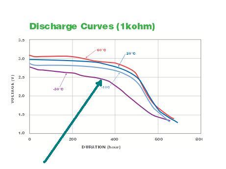

Ungefähr so eine Batterie ist es, allerdings etwas kundenspezifisch abgewandelt http://www.panasonic.com/industrial/includes/pdf/Panasonic%20Lithium%20CR2-3AZ.pdf Nur zur Info, das Produkt existiert schon 2 Jahre, wird in hoher Stückzahl produziert und wir haben den Stromverbrauch durch Batteie-Entladungsversuche nach einem Jahr positiv verifiziert. Die Batterie hält dannach 12 Jahre. Was ich suche ist eine schnellere Möglichkeit den theoretisch ermittelten Stromverbrauch nach Softwareänderungen experimentell zu bestätigen. Nachdem der Messbereich sehr gross ist und die Spitzen sehr kurz sind scheidet ein Sampling des Stroms wohl aus. Das wäre zu ungenau oder zu aufwendig. Mein momentanes Konzept ist: - Versorgung des Geräts aus einem "guten" Kondensator - Nachladen des Kondensators mit schaltbarem Konstantstrom um mit etwas Hysterese eine einstellbare Spannung am Kondensator zu halten - Einschaltzeiten des Nachladens addieren - Wert um Selbstentladung korrigieren - Selbstentladung in gleicher Weise ermitteln, halt ohne das Gerät anzuschliessen Klingt das sinnvoll und machbar? Gibt es da schon ein ähnliches Projekt?
#3088604
Bernd schrieb: > ... RF Tranceiver Wenn es der ist, dann würde ich gleich eine Prüfroutine für die Spannung im Gerät vorsehen und den Status der Batterie zu diesem Zeitpunkt der größten Belastung messen und mitsenden. Je nach Kälte kann die verfügbare Batteriekapazität wesentlich geringer sein als berechnet!!
