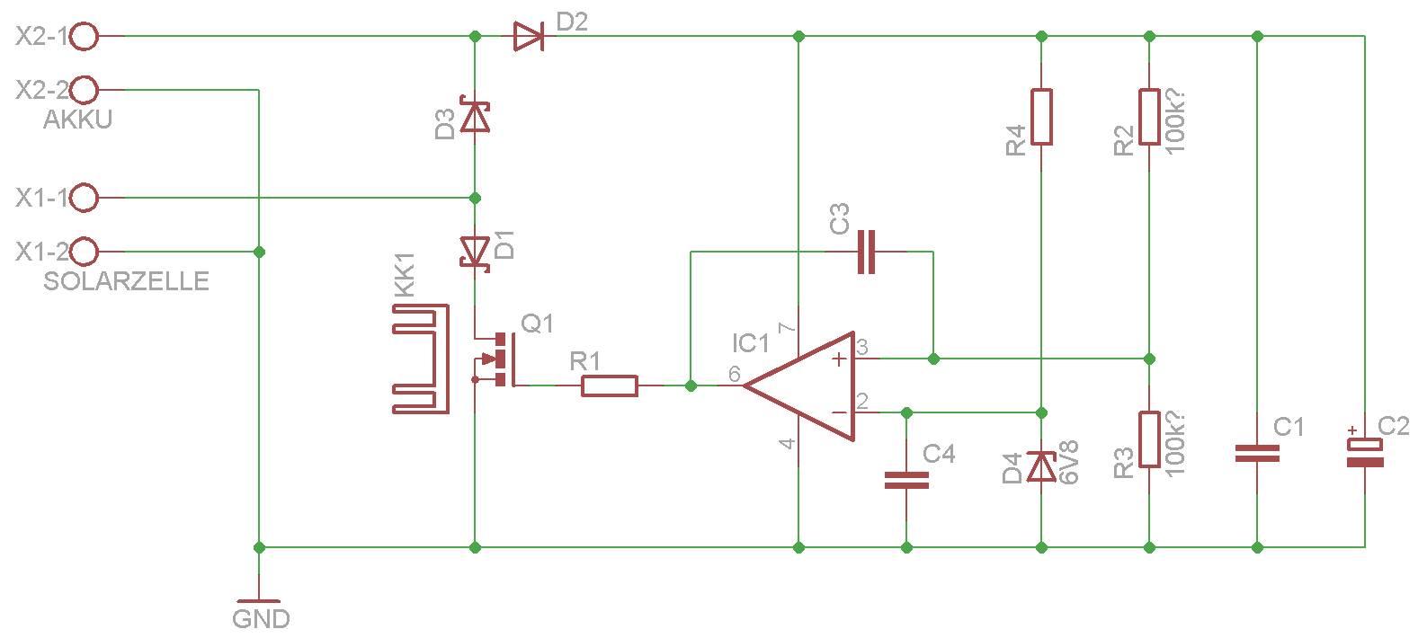

Da seh ich wieder wie viel ich von elektronik versteh :( Also kann ich mit einem mosfet die spannung nicht variieren? Also wenn ich auf das gate mehr oder weniger spannung schick? Der mosfet ist nur ein "simpler" schalter -> EIN & AUS ? Das direkte laden mit den panels, da hätt i angst das ich den bleiakku koche... Die idee: pumpe wird vom akku betriben, sprich der strom wird über den vollen akku "durchgeschleift" ... Zumindest bis ich hier die posts gelesen hab.. Glaub das n step down converter mehr sinn macht, welcher direkt an den panels ist und den kompressor betreibt... ;) danke für die idee :) Es gibt kein einziges bauteil was wie n poti is der 10A und digital ansteuerbar ist oder?
#3169888
Andi schrieb: > Also kann ich mit einem mosfet die spannung nicht variieren? Also wenn > ich auf das gate mehr oder weniger spannung schick? Der mosfet ist nur > ein "simpler" schalter -> EIN & AUS > ? Nee, das geht natürlich schon. Du kannst Dir mit einer Referenz, einem Differenzverstärker (Operationsverstärker) und einem MOSFET oder Transistor klar eine Schaltung aufbauen, die die Solarzelle mehr oder weniger kurzschließt, um die Spannung am Ausgang konstant zu halten. Das geht bei Solarzellen, da es sich dabei typischerweise um Stromquellen handelt. Allerdings erzeugst Du so mitunter natürlich einen Haufen Verlustleistung; der MOSFET muss entsprechend gekühlt werden. Sinnvoller wäre IMHO auf jeden Fall ein Schaltregler; wenn Du es richtig machen willst (und ohnehin schon einen µC einsetzt), würde ich auch über einen MPPT (Maximum Power Point Tracking)-Algorithmus nachdenken; damit würdest Du immer die maximale Leistung aus der Solarzelle holen (solange der Akku noch nicht voll ist, natürlich). Ob's das braucht, musst Du aber selbst beurteilen.
#3169889
Nachtrag: Was Du auf jeden Fall sicherstellen musst, ist, dass kein Strom zurück vom Akku in die Solarzelle fließt, wenn die Solarzelle abgedunkelt wird, da sich Solarzellen hier umkehren von der Stromquelle zur Stromsenke. D. h. hier müsste noch eine z. B. Schottkydiode rein. Andi schrieb: > Der mosfet ist nur > ein "simpler" schalter -> EIN & AUS Nö, eigentlich ist ein Mosfet ein spannungsgesteuerter Widerstand, die Kennlinie ist nur leider stark nichtlinear. Du kannst aber auch mit PWM arbeiten und hinten Dran ein Filter setzen. Dann bestimmt das Tastverhältnis der PWM den Spannungspegel hinter dem Filter ;)
#3169902
Nachtrag 2: Wieso willst Du überhaupt die Spannung regeln/steuern? Blei-Gel-Akkus kann man auch einfach an eine Konstantspannung hängen, und gut ist... In diesem Fall rate ich zu dem vorhin von mir erwähnten Schaltungsvorschlag: MOSFET, Referenzspannung, Differenzverstärker (, Diode). Hat den Vorteil gegenüber einer Softwarelösung, dass der Akku nicht verreckt, weil er z. B. mal die vollen 20V abkriegt, weil sich der µC aufgehängt hat oder so - und es läuft auch jahrzehntelang ohne die Notwendigkeit von Softwareupdates ;) Ich poste gleich noch einen Schaltungsvorschlag; muss halt noch dimensioniert werden (150W sind schon ordentlich Holz).
#3169915
Schaltungsvorschlag (mit Rückfluss- und Verpolungsschutz) anbei; auf die Schnelle zusammengeklickt, nicht getestet, nicht simuliert, nicht dimensioniert. Mir kam grad noch ne Idee: Wenn man das Ganze nicht als Linearregler, sondern als Komparator mit (leichter) Mitkopplung aufbaut, wie gezeigt, sollte sich die Verlustleistung in Grenzen halten und die 150W somit halbwegs einfach beherrschbar bleiben. Evtl. noch ein paar Cs über die Anschlussklemmen... Sowas könnte der TO sicher auch (teilweise) digital aufbauen; aber, ernsthaft: A/D-Wandlung, etwas Software, FET-Ansteuerung... You must be kidding... Michael Köhler schrieb: > die Kennlinie ist nur leider stark nichtlinear. Und außerdem mit Exemplarstreuungen, Temperaturgang, Frequenzgang, Alterungseffekten etc. behaftet. D. h. eine reine Steuerung und keine Regelung (d. h. kein Feedback) ist sowieso die denkbar schlechteste Idee überhaupt. Patrick schrieb: > D. h. eine reine Steuerung und keine > Regelung (d. h. kein Feedback) ist sowieso die denkbar schlechteste Idee > überhaupt. Das ist immer so, die Frage ist, ob man mit den Nachteilen einer Steuerung auch leben kann. ;)
