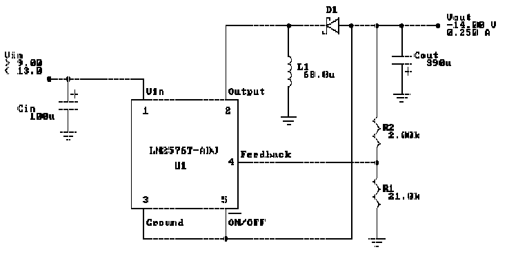

ich habe einen Buck-Boost Regler mit einem LM2576T-adj aufgebaut. Die
Schaltung wurde so aufgebaut wie sie vom SMS-Tool berechnet wurde
(Anhang). Das ganze funktioniert wunderbar.
Nun würde ich gern die Ausgangsspannung mit Hilfe eines in der Schaltung
vorhandenen ATmegas einstellen (-5V bis -14V). Beim normalen Step-Down
Betrieb könnte man einfach eine geglättete PWM vom ATmega mit Hilfe
eines OPVs als Offset zum Feedback Signal einrechnen und somit über den
Tastgrad die Spannung einstellen. Die Spannung würde per ADC gemessen
und ggf. nachgeregelt werden. Das muss absolut nicht schnell sein und
eine Auflösung von 0,5V reicht auch aus.
Doch beim Buck-Boost Betrieb liegt am Feedback Eingang eine negative
Spannung an (Vout-1.23V).
Mir würde nur die OPV Variante von oben einfallen. Allerdings brächte
ich dann eine negative Hilfsspannung für den OPV von etwa -15V (je nach
OPV) wenn ich auf -14V am Ausgang kommmen will. Dazu könnte ich die
Versorgungsspannung vom ATmega (5V) invertiern und verdreifachen
(Ladungspumpe) oder die Eingangsspannung (9-13V) invertieren und
verdoppeln. Bei der letzten Variante müsste die Spannung noch begrenzt
werden, da sie meisten OPVs nur bis -18V vertragen. Oder aber noch einen
extra Buck-Boost Regler einbauen.
Geht es einfacher, besser, eleganter?
Ich würde gern um die Erzeugung einer negativen Hilfsspannung herum
kommen. Oder gibt es ein fertiges IC mit dem man einfach von einer
meiner Spannungen(5V, 9-13V) auf -15V kommt?
Gruß Jörg

von (prx) A. K. (prx)
Bei einem Buck Regler kann man einen Steuerstrom in den Feedback-Teiler
des Reglers direkt ohne OPV einspeisen, wodurch sich die Charakteristik
des Feedbacks in passendem Umfang steuern lässt. Der Zusammenhang ist
zwar nicht linear, aber das sollte hier egal sein, bzw. lässt sich
rausrechnen. Dieser Steuerstrom kommt aus einem PWM-DAC plus Widerstand.
Siehe Anhang für die Buck-Version einer solchen im Einsatz befindlichen
Lüftersteuerung. Das Prinzip sollte bei einem Boost-Regler oder Inverter
ebenso funktionieren. Dass der Elko in der PWM das Feedback leicht
dämpft stört bei einem Lüfter nicht.
PS: Bei einem Inverter wird die Sache sogar noch etwas einfacher, weil
man den Feedback-Teiler geht nicht mehr gegen GND und DAC sondern nur
gegen den DAC schalten kann. Allerdings ist die maximale
Spannungsänderung auf den DAC-Bereich beschränkt, d.h. bei DAC=0-5V sind
keine 5-14V drin, sondern beispielsweise 7-12V (für einen 12V Lüfter).

von Jörg K. (joergonaut)
>> Der eigentliche Grund, warum ich einen entsprechenden Regler einsetzten
>> möchte ist, um den Lüfter auch bei niedriger Eingangsspannung (bis 9V)
>> noch mit maximaler Spannung (max. 14V) betreiben zu können.
> In deinem Plan hast du 12V eingezeichnet. Und da der LM2575 kein Step-Up
> Regler ist, geht das sowieso nicht damit.
> Allerdings kann man auch einen diskreten Step-Up bauen.
Die Schaltung mit den 12V ist nicht von mir, sondern von A. K.. Er
zeigt, wie man die Steuerspannung direkt in den Spannungsteiler des
Feedback einspeisen kann, quasi genau das wonach ich gesucht habe.
>> Wird dann
>> die volle Lüfterleistung mal nicht gebraucht, soll er gedrosselt werden
>> (bis 5V).
>> Der Wirkungsgrad eines einzelnen Buck-Boost Regler sollte eigentlich
>> auch besser sein als der von einem Step-Up mit nachgeschaltetem
>> Step-Down.
> Du kannst auch einen Buck-Boost nehmen, wie schon vorgeschlagen. Da
> spannt man die Spule quasi in eine H-Brücke ein und hat je nach
> Ansteuerung einen Step-Down oder Step-Up.
Ich werde jetzt den Lösungsansatz von A. K. mit der Schaltung aus meinem
Eröffnungspost ausprobieren (Buck-Boost mit LM2575 bzw. LM2576).
Vielen Dank für Eure Hilfe
ps: wenn das funktioniert, werde ich mich auch noch an einem diskreten
Buck-Boost probieren
