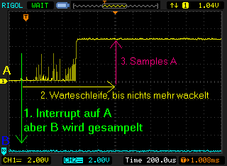

Geschätztes Forum,
ein kleines Assemblerbeispiel, wie per ext. Interrupt ein Drehgeber z.B.
STEC11B ausgelesen werden kann.
Lösungsprinzip:
Der Kanal-A löst bei jeden Flankenwechsel einen externen Interrupt aus.
Bei einem Interruptaufruf wird aber zuerst der Zustand vom Kanal-B
ermittelt.
Anschließend startet eine Zeitschleife, es wird solange geawartet, bis
sich das System beruhigt hat und
kein Pegelwechsel mehr Kanal-A erfolgt(z.B. 1ms pro Schleife).
Erst dann wird der Zustand vom Kanal-A ermittelt und ein ev. noch
anstehender ext. Interrupt (INT0) gelöscht.

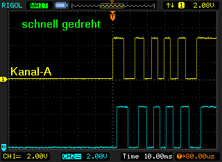

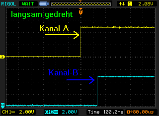

Im Bild "DREHGEBER_PRINZIP_ext_INTERRUPT" habe ich versucht das Prinzip
nochmal grafisch darzustellen.

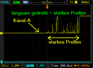

Nach mehreren langsamen Drehversuchen kam das Bild
"DREHGEBER_starkes_Prellen" zustande.
Bernhard
