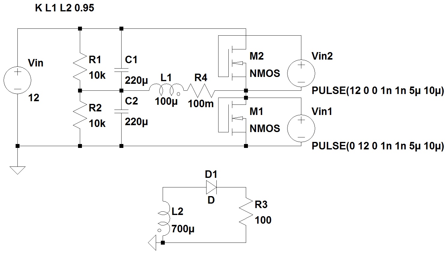

half bridge converter, Belastung mit Gleichstrom
OP #3169285
ich habe einen half bridge converter simuliert. Schaltung siehe Anhang.
Ohne Last ergibt sich (wie es zu erwarten ist) ein dreieckförmiger
Stromverlauf durch die Spule. Die Steigung lässt sich entsprechend über
die DGL einer Spule berechnen.
Wenn ich eine Last wie in der Schaltung im Anhang simuliere hätte ich
erwartet, dass der Strom der Spule L1 einen Gleichanteil bekommt und die
beiden Kondensatoren C1 und C2 sich asymmetrisch aufladen. Dies ist
nicht der Fall.
Kann mir das jemand anschaulich erklären, ohne das ich den Zusammenhang
per DGL erleiten muss?
Kann ich davon ausgehen, dass eine solche Schaltung mit beliebig
assymetrischen Lasten klar kommt?
