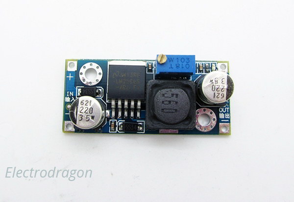

von Nandfänger (Gast)
Daniel schrieb:
> für meinen Atmega16 habe ich als Spannungsquelle einen LiPo Akku mit
> 11,1V. Mit welchem Bauteil regel ich am besten die Spannung auf ~5V?
Linearen Spannungsregler kann man vergessen, da verbrätst Du in dem
Fall die halbe Leisung in Wärme - macht bei einem Akku-betriebenem
System also wenig Sinn.
Also brauchst Du einen Schaltregler. Das sind aber mehrere Bauteile,
mindestens ein Schaltregler-IC, eine Drossel, eine Diode und
Kondensatoren.
http://de.wikipedia.org/wiki/Abw%C3%A4rtswandler
> Auch bei abfallender Batteriespannung benötige ich auch eine konstante
> Spannung am Mikrocontroller. Da Elektronik nicht mein Fachgebiet ist
> hoffe ich auf eure Hilfe.
Dann nimm ein fertiges Modul, das ist günstig und sollte funktionieren.
Z.B. dieses:
http://www.electrodragon.com/?product=lm2596s-adj-dc-dc-small-tiny-adjustable-step-down-module-3-40vin-1-5-35vout
Bild davon habe ich mal angehängt, damit Du dir was vorstellen kannst.
Viel Erfolg, N.

von Wolfgang (Gast)
> Z.B. dieses:
> http://www.electrodragon.com/?product=lm2596s-adj-...
Bei einem Eingangskondensator mit einer spezifizieren
Spannungsfestigkeit von 35V sollte man es sich allerdings verkneifen,
die für das Modul angegebene maximale Eingangsspannung von 40V
auszureizen ;-)
