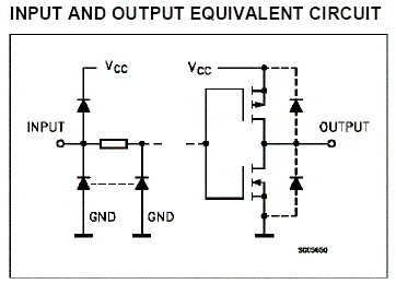

von Enrico L. (enla)
Schutzwiderstand in Reihe hatte ich ohnehin vorgesehen, wobei der beim
HC244 eingangsseitig schon integriert zu sein scheint(siehe Anhang).
Nur lässt sich dazu im Datenblatt keine Angabe finden (oder ich hab
wieder mal Tomaten auf den Augen).
Paul, Du meinst so wie im Anhang gezeigt? Danke für die Erklärung!
Ich nehme an der Tiefpass soll hochfrequente Störungen aus der Umgebung
ausfiltern!? Ab welchen Frequenzen sollte man denn solche Tiefpässe
generell vorsehen?

von unbekannt (Gast)
Schau dir mal die Dioden P6KE... an
von Winfried (Gast)
Nein, der 244 er hat kein Widerstand integriert. Der Widerstand muss vor
den Dioden sein, sonst fließen ja die hohen Eingangströme über die
Dioden, was ja gerade vermieden werden soll.
Also Eingang -> Widerstand -> Dioden -> IC. Wenn Dioden schon
integriert, dann  Eingang -> Widerstand -> IC.
P6KE ist mit Kanonen auf Spatzen in diesem Fall, denke ich. Auch dran
denken, dass bei hohen Frequenzen durch die Kapazität der Dioden du
einen Tiefpass hast. Zenerdioden sind dann ungünstig, weil die höhere
Kapazitäten haben. Wenns nur um 1KHz geht, ist das kein Problem, ab
100KHz wirds aber Zeit, sich über solche Effekte Gedanken zu machen.
Winfried, Du hast natürlich recht mit dem integrierten Widerstand - is
mir beim nochmaligem Anschauen der Grafik dann auch klar geworden :/
Danke
