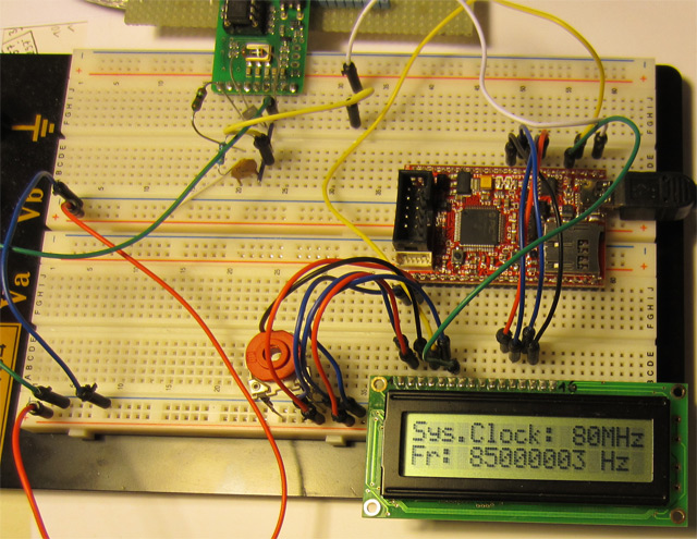

An alle, die sich in die 32-Bit PIC Welt einarbeiten möchten: Ich empfehle den preiswerten Pinguino Micro (13.50€ bei embedded projects), weil er sofort via USP zu programmieren ist. Dazu gibt es eine neue, kostenlose IDE "Pinguino X.4", die man auch mit C füttern kann, (aber auch mit dem ARDUINO- Dialekt.) Mein erstes "Projekt" war der Anschluss einer LCD- Anzeige, dann ging es mit einem Frequenzzähler (bis 80 MHz) weiter. Zunächst ist alles auf einem Steckbrett aufgebaut... 73, Wolfgang

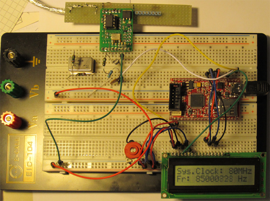

Testergebnis: Bei 80 MHz Takt kann mein PINGUINO bis über 85 MHz messen, siehe Bild. Schneller kann er nicht. Als Signalquelle dient ein SI570, verbaut im FA-SY vom "Funkamateur". Dazwischen ist als Pegelwandler noch eine Emitterstufe geschaltet.
DH1AKF K. schrieb: > Bei 80 MHz Takt kann mein PINGUINO bis über 85 MHz messen Ein echtes Prachtstück! Fragt sich nur mit welcher Genauigkeit.
Die Anzeige "wackelt" nur in der letzten Ziffer, wenn diese im Mittel auf 5 steht. Also +- 5 Hz Kurzzeitstabilität bei 85 MHz, macht 6*10 exp -8. Der Quarz im Pinguino bestimmt die absolute Genauigkeit. Für höhere Anforderungen müsste man z. B. einen TCXO anschliessen. Das ist kein Problem. Der PIC kann übrigens auch schneller zählen (bis ca. 105 MHz), aber dann schwankt das Zählergebnis stärker.
