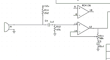

Hm, ich hab jetzt mal versucht den OP ohne Rückkopplung zu betreiben,
trotzdem ist das Signal immernoch nicht von einem Rauschen zu
unterscheiden. Mit Rückkopplung das selbe Ergebniss.
Ich messe einfach nichts.
Hab mal ein (handy Kamera) Foto angefügt.
von till (Gast)
wo sind die kondesatoren an der versorgungsspannung des OPs? warum ist
das feedbackloop so lang? und probier doch als vorverstärker einfach
mal den hier schon öfters geposteten mit einem BC550 transistor anstatt
eines OP der bei missbrauch nur schwingt und nicht verstärkt.
mit einem geeignete oszi kannst du übrigens auch ohne VV messen, z.b.
wenn du ein TEK7000 mit 7A22 nimmst.

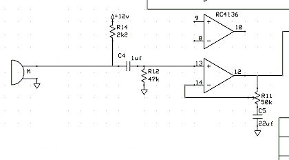

von Tobias R. (wildcard)
Naja Kondensatoren an der Versorgungspannung?
Habe diese Verstärkerschlatung aufgebaut.
von rahul (Gast)
betreibst du das Ding mit symetrischer Spannungsversorgung (so +/-
15V)?
Ein OP ohne Rückkopplung verstärkt alles richtig stark (je nach Type
millionenfach).
Vielleicht solltest du dir mal www.elektronik-kompendium.de angucken.
Da werden Grundlagen vermittelt.
Wenn du mit dem Oszilloskop misst, kannst du auch im AC-Modus direkt am
Mikro messen. Man sieht etwas, wenn man richtig laut reinbrüllt.
Ein OP mit einer Verstärkung von 20-40 dB sollte genügen...
von Kai Markus Tegtmeier (Gast)
Hast du, wie im electret.gif angegeben, da 12V angelegt? Dann würde es
mich nicht wundern, daß nichts rauskommt. Die Kapsel ist für Spannungen
zwischen 1,5V und 10V ausgelegt. Da könnte 12V a bißle viel sein.
Greetz
KMT

von TravelRec. (Gast)
R1 scheint auch ein bisserl klein zu sein, ich hatte immer so zwischen
4,7k und 10k an den Pluspol meiner Elektretkapseln angeschlossen.
Wichtig ist auch noch eine gute Siebung der Betriebsspannung, an die
die Kapsel angeschlossen wird. Am besten, man legt nochmal einen
Widerstand von 1k in den Versorgungszweig und hängt daran einen 100µF
Kondensator nach Masse. An diese "virtuelle" Spannungsquelle schließt
man dann das Mike mit 4k7 an. Der Widerstand R2 ist m.E. überflüssig.
