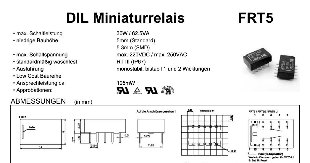

ich habe mir für eine Schlatung Miniaturrelais rausgesucht, die von den
Werten her ganz gut passen.
Ich habe leider das Problem, dass ich nicht verstehe wie ich sie
beschalten muss.(siehe Anhang)
An Beinchen 1 und 10 lege ich die 5V an aber den Rest der Anschlüsse
verstehe ich nicht.
Wo kann ich den jetzt meine 24V schalten.
Oder bin ich total aúf dem Holzweg?
Vielen Dank schon mal

Hi
>verstehe ich nicht.
Aber mit der richtigen Polarität!
2- NC
3- Common
4- NO
oder
9- NC
8- Common
7- NO
MfG Spess
Hi
>was bewegt sich denn wenn die Spule anzieht
Die Kontakte zwischen 2/3 und 9/8 werden geöffnet und die zwischen 3/4
und 8/7 geschlossen.
>und sehe ich das anhand des Datenblatts.
Auf deinem Bild die Darstellung unten rechts.
MfG Spess

Ist das so schwer?
> was bewegt sich denn wenn die Spule anzieht und
Die beiden Kontakte. Das Relais hat zwei Wechslerkontakte. Das
Schaltbild zeigt den Zustand ohne Strom durch die Spule, die Öffenr sind
geschlossen (Pins 2/3 und 8/9), die Schließer offen (Pins 4 und 7). Der
Name des Kontaktes sagt aus, was passiert, wenn Strom durch die
Relaisspule fließt. Der Öffner öffnet, der Schließer schließt. Die
Kontakte haben nach Norm auch Namen, bestehend aus zwei Zahlen.
1. Zahl Nummer des Kontakts
2. Zahl Typ des Kontakts
Achtung! Im amerikanischen Sprachraum ist es genau anders herum, dort
beschreibt der Name den stromlosen Zustand!
NO = normally open   = Schließer = 14
NC = normally closed = Öffner    = 12
CO = change over     = Wechsler  = 11
Der kleiner Hebel zwischen den Pins 2/3 und 8/9 kippt von den Pins weg
nach innen, während der andere Hebelarm nach aussen klappt und den
Kontakt schließt.
http://de.wikipedia.org/wiki/Relais

danke erst mal.
Mit Öffnern und Schließern habe natürlich auch schon Kontakt gehabet und
jetzt ist das glaub ich auch wieder klar.
aber nur noch mal um sicher zu gehen.
Ich lege 24V an 8 und 7 und wenn die Spule anzieht schließt der Kontakt
und Strom kann fließen.
Ist so richtig oder?
Tschau
Konrad
Mann Gottes, wenn Du 24 Volt an 8 und 7 anschließt, das Relais schaltet,
dann macht es Peng und Du schließt die 24 Volt kurz. Willst Du das?
Stell Dir nur vor zwishcen Kontakt 8 und 7 ist ein Schalter, dann ist
alles einfacher.

Du hast recht ich meinte natürlich nicht nur 24V sondern auch noch
Bauteile dazwischen.
Aber dann habe ich euch richtig verstanden.
Danke für eure Geduld und die Hilfe.
