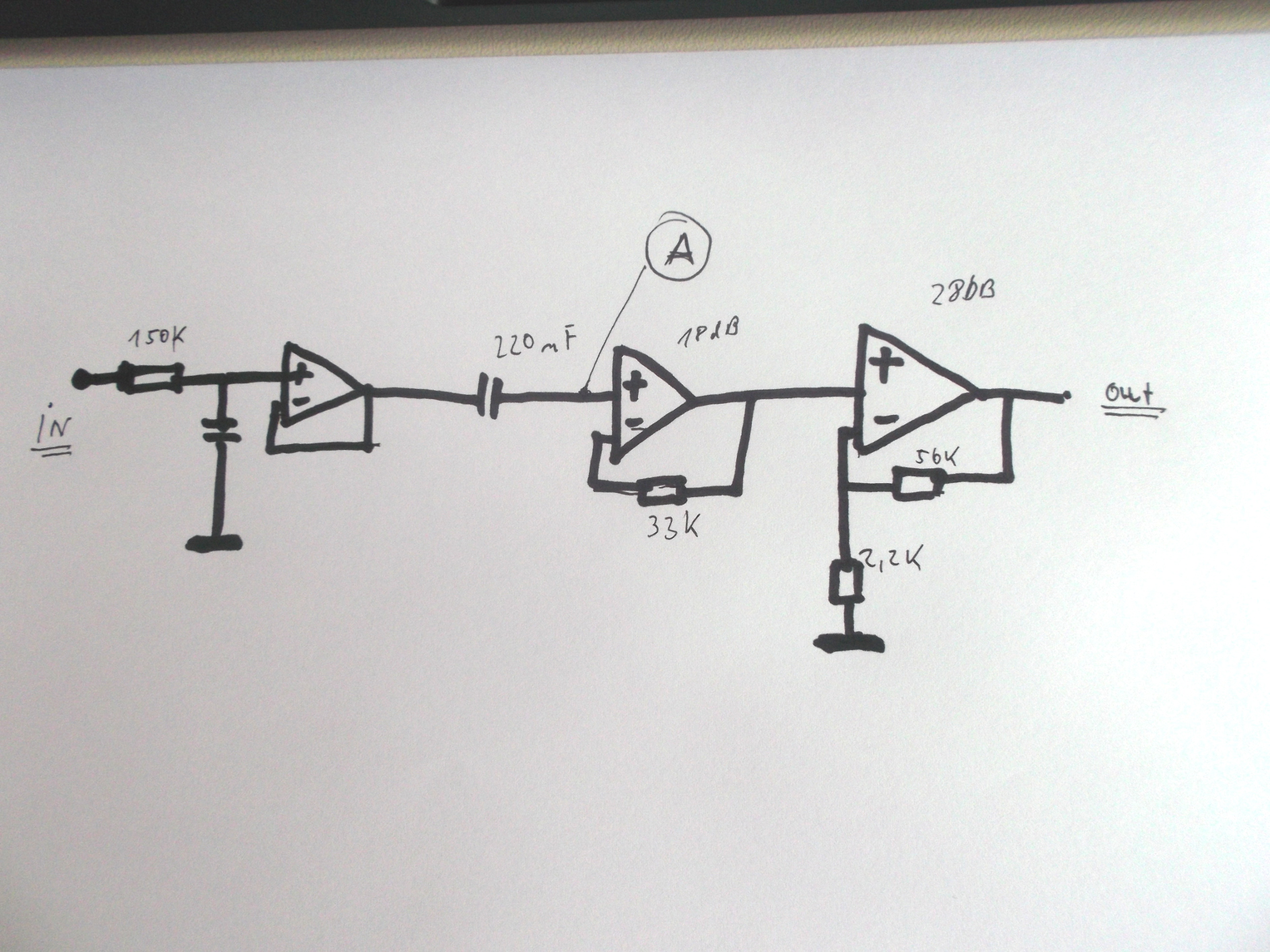

Hallo
Ich hab ein Problem mit meienr Filter / Verstärker Schaltung.
Ich will das Messsignal von beim Analogen Beschleunigungssensor
den Offset Anteil abtrennen 30 Verstärken. Ich will eine sich sehr
langsame Freuquenz  ( Bewegung) messen 0.1-1 Hz. Also OP hab ich einen
Standart 08/15 Rail to Rail OPs mit 3,3 Versrogungsspannung
Tiefpass -> -> Offest Anteil abtrennen -> Verstärken 18 DB -> Verstärken
28 DB
Die Schaltung in der Skizze funktioniert soweit gut, aber nur wenn ich
den
Punkt (A) nach dem Kondensator nach dem Einschalten kurz mit dem Finger
berühre oder mit dem Osziloskop an dieser Stelle Messe.sonst hängt punkt
a auf 3,3 V... Der Eingang des OP scheint sich nach dem Einschalten auf
3,3V aufzuschwingen.... Nach diesenm "Erden" funtkioniert die Schaltung
wie sie soll
Ich hab schon probiert mit Hochohmigen Widerständen von Punkt (A) auf
Masse
das Problem zu lösen aber Werte von 100K , 1 M ohm ... 10 Mohm.. aber
dann kommt mein Sensor Signal durch den Hochpass Charakteristik nicht
mehr durch..
Hat jemand eine Idee ?

Der Widerstand ist notwendig, um dem OPV einen Arbeitspunkt zu geben.
Den Kondensator davor musst Du aber viel größer machen bei den
Frequenzen.
Wie wäre es, den Signalanteil ohne Kondensator herauszulösen (d.h. per
Spannung den Offset zu beseitigen)?
Wenn du einen OPA im Single-Supply-Betrieb betreiben willst, dann musst
du ihm trotzdem eindeutige DC-Arbeitspunkte bei der halben
Betriebsspannung geben.

Sollte er Null sein, dann musst du schon den ersten OPA mit dem +Eingang
auf UB/2 bringen und einen Kondensator zur Abtrennung spendieren.
Einen Teiler aus zweimal 1MΩ erfordert für deine untere Grenzfrequenz
von 0,1Hz mindestens 220µF als Koppel-C.

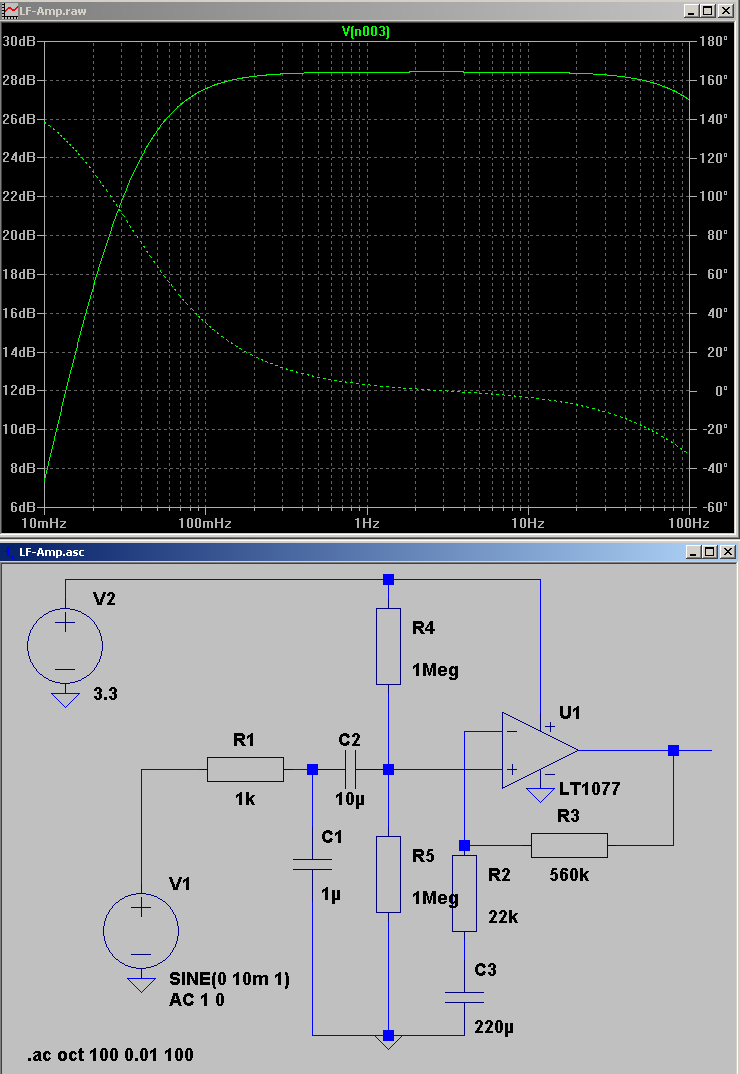

Dann sind bereits nach der ersten Stufe ohne eine Aussteuerung die Pegel
bei UB/2 am Ausgang.
Den zweiten OPA kannst du dir sparen - den dritten eigentlich auch. Die
Beschaltung des dritten kann man bereits im ersten unterbringen.
Allerdings fehlt dann bei der gewünschten Verstärkung auch ein C in
Reihe zu den 2k2, sonst wird der Gleichanteil auch mit Faktor 25
verstärkt - das geht natürlich bei Ub/2 DC-Anteil dann nicht. Deshalb
das C.
Wenn du bei 56k/2k2 bleiben willst, dann wird das C allerdings sehr
groß, so rund 1000µF! Naja, du könntest auch 560k/22k nehmen und dann
reicht ein 100µF-Kondensator.
Ich habe dir mal einen Vorschlag angehängt. Leider kenne ich die Daten
der Quelle nicht, so dass ggf. R1/C1 noch angepasst werden müsste.
Nachtrag:
Wenn ich nicht vor dem Simulieren geschrieben hätte, dann würden die
Werte im Text auch mit denen im Bild übereinstimmen. :-)
Also: nimm die aus dem Bild.

Für den wechselnden Anteil benötigst du eine Verstärkung von 2.0/0.8 =
2.5, also gerade mal 8dB. Das ist mit R2=68k und R3=100k in Etwa zu
erreichen.
Mit dem Spannungsteiler R4/R5 (in meinem Bild) stellst du die Mitte ein,
je nachdem welchen Bereich du am Ausgang haben willst, also mit meinem
Vorschlag z.B. 1.5V. Das geht dann mit der Anpassung von R4 und R5, ev.
muss für die untere Grenzfrequenz dann C2 noch verändert werden.

R4 und R5 (in meiner Schaltung) machen natürlich einen DC-Offset, aber
einen eigenen. Den braucht man auch, wenn der OPA nur Single-Supply hat.
Natürlich kann dein Tantal (C2) auch zu große Leckströme haben, das ist
in der Schaltung auf jeden Fall ein Problem, weil R4 und R5 sehr
hochohmig sind. Es gibt aber Keramikkondensatoren (SMD) mit 10µ, die
wären hier geeigneter. Außerdem kann natürlich bei ungeeignetem OPA der
Eingangsoffsetstrom Probleme machen. Hier ist die Wahl des richtigen
OPA wichtig.
