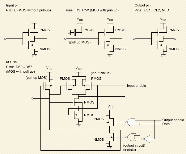

LCD-Display unbenuetze Pins auf GND?

Offene IO-Ports werden immer auf ein signal festgelegt damit sie nicht
als Antennen fungieren und so evtl. die Schaltung stören/zerstören
können.Statik ist überall '-)
Der Wichtigste Grund ist aber damit du auf den offenen Ports keine
zufälligen Bitmuster bekommst die evtl. den Betrieb stören können.
Dein LCD mag wie bei vielen erstmal ohne diese Maßnahme laufen aber
irgendwann stellen sich merkwürdige störungen ein deren Grund man oft
erstmal nicht findet.
Besonders der oft nicht genutzte R/W-Pin sollte abgeschlossen sein
sonst könnte man sich leicht einige Ports am Treiber (Meist der
Controller selbst) zerballern und das ist dann nicht mehr lustig.
Deswegen nochmal : Offene Anschlüsse "immer" abschließen.
Häng die vier (Fünf) mit ca. 5K (is nicht so kritisch) nach masse und
gut ist.
Es empfiehlt sich aber den R/W-Pin zu nutzen.

Zwischen den ganzen Vodoo und Zauber hier mal die "wahren" Gründe:
a)
CMOS Eingänge, die nicht chip-intern disabled sind, dürfen nicht
unbeschaltet bleiben. Dabei kann es nämlich passieren, dass die Gates
der Eingangsinverterstufe auf mittleren Potential floaten. D.h. beide
Transistoren leiten und es fliesst ein Querstrom von VDD nach VSS.
b)
ESD Festigkeit. Bei unbeschalteten Eingängen muss man sich auf den
Chip-Internen ESD Schutz verlassen. Der ist aber (je nach Chip) nur bis
zum Beispiel 2kV (HBM) gegeben und auch nicht unendlich oft belastbar.
Wenn das Gerät also mal das Labor/Basteltisch verlassen soll, und eine
etwas längere Lebensdauer haben soll, sollten alle Pin's beschaltet
sein. Aus ESD Sicht reicht auch eine kleine Kapazität, am billigsten
ist aber normalerweise eine Ground connection.
Outputs können übrigens unbeschaltet gelassen werden, aber output
enablen wegen ESD!
Grüße
 Christian
@Mathias
Die Pins können unbeschaltet bleiben, denn wenn man z.B. das Datenblatt
des HD44780 und kompatibler liest, sieht man das die I/O Leitungen über
geschaltete Pullups verfügen.
Gruss
Frank

Endlich mal jemand der keinen Schwachsinn erzählt wie alle andern,
sondern ins Datenblatt schaut !
Die LCD sollten sogar garnicht auf Masse gelegt werden, wenn
beschaltet, dann auf Vcc !!!!
Wenn man sie an GND häng kann das bei einigen sogar zu
Funktionsstörungen führen.
Alle LCDs die ich bisher aus Geräten ausgebaut habe, hatten D0-3 im
4bit Modus NC.
In des Zweifels Falle kann man ja immer noch mit einem Multimeter gegen
GND messen, ob da ein Strom aus den Pins fließt (also ein PullUp drin
ist) oder nicht. Die Displayhersteller kochen da alle ihr eigenes
Süppchen und deshalb immer: DATENBLATT!!! Falls nicht verfügbar, eben
messen (vor den Platine ätzen...).

Ist es denn wirklich der HD44780 Controller? Im Subraum der
Displaycontroller gibt es einen ganzen Haufen der durchaus inkompatibel
ist.
Sind denn die Pull-Up's enabled? Wie kann man sie denn enablen?
Man sollte nicht von einem bekannten Controller auf alle anderen
schliessen. Mathias (der der die Frage gestellt hat) hat ihn ja nicht
genannt.
ALlerdings wenn die Pin's pull up /pull-downs haben kann man sie
tatsächlich unbeschaltet lassen - darin stimme ich frankyboy zu.
