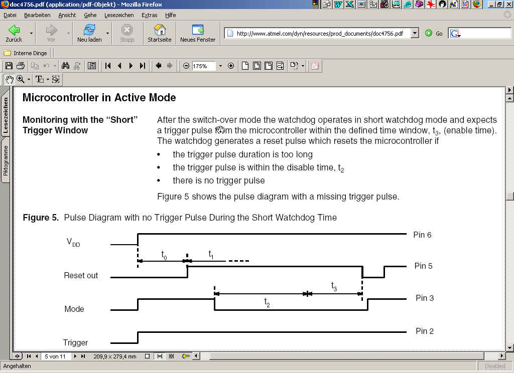

Wie sieht die Sache aber aus, wenn ich einen Fensterwatchdog habe, wie
z.B. den U5021M von Atmel? Bei diesem IC ist es so, daß ein
Triggersignal nur dann gültig ist, wenn es in einem definierten
Zeitfenster auftritt (entsprechender Ausschnitt des Datenblattes ist im
Anhang).
Dann muß ich doch genau wissen, wann ich triggern darf und wann nicht.
In diesem Fall wäre es halt geschickt, wenn ich in der Hauptschleife
eine Variable setze, die mir sagt, daß noch alles in Ordnung ist und
abhängig von dieser Variable in einer Timer-ISR triggere. Mit Hilfe des
Timers treffe ich dann immer das offene Trigger-Fenster und mit der
Variablen aus der Hauptschleife weiß ich, daß das Programm tatsächlich
noch läuft und nicht nur meine ISR immer aufgerufen wird.
Würde diese Vorgehensweise genügen um mit Sicherheit die Funktionalität
meiner Schaltung zu gewährleisten?
Markus
prinzipiell ja.
Typischerweise hat man ja aber auch einen zyklischen Task, der in
konstanten Zeitabständen durchgeführt wird - darin ist der WD-Retrigger
am besten aufgehoben.
Wenn du mehrere Tasks hast, die sich unabhängig voneinander aufhängen
können, dann kannst du auch mit weiteren Hilfsvariablen diese Tasks
überwachen. WD wird dann nur getriggert, wenn alle Hilfsvariablen
"ok" signalisieren, sonst mistriggern.
Wenn die Tasks unterschiedliche Aufrufzyklen haben, dann in der
zentralen WD-Instanz die Hilfsvariablen auf einen Startwert setzen, der
abhängig von der Zykluszeit ist und im Task selbst, diesen Wert bei
jedem Durchlauf dekrementieren. Ist der Wert irgendwann auf 0 gesunken,
dann WD nicht mehr triggern oder mistriggern (dann gewinnst du noch ein
paar ms Startupzeit...).
