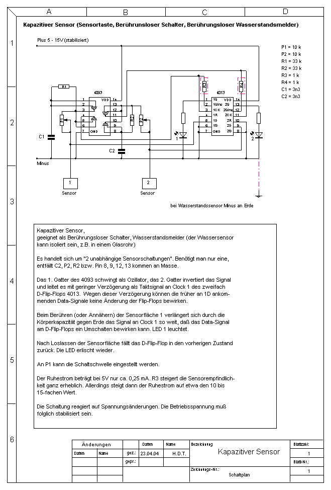

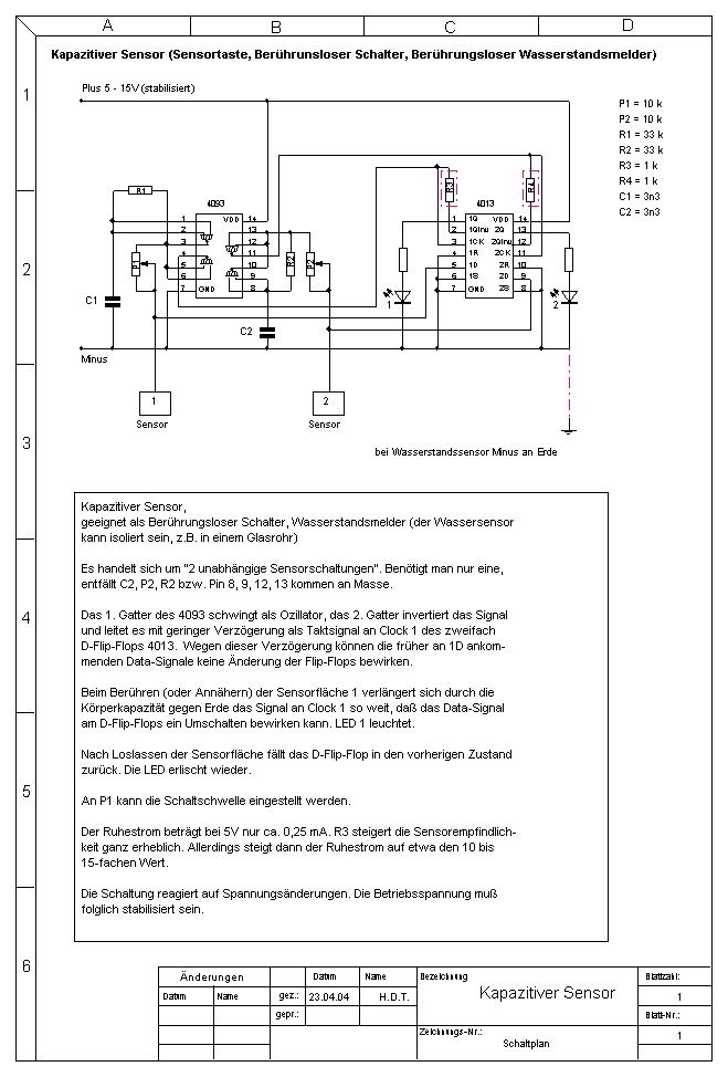

Hallo Leute!
Ich bin ja echt ein Neuling, was integrierte Schaltungen und das ganze
hier betrifft. Hab hier mal eine Frage, die von vielen von Euch
wahrscheinlich schnell beantwortet werden kann.
Ich möchte eine Schaltung aus mehreren Touch-Tastern realisieren. (siehe
Anhang). Die Taster sollen dabei eine 24V Leitung eines
Loxone-Miniserver steuern
(http://www.loxone.com/Media/490856a6-ee37-422f-bff2-0e5e02dd34f0/DEU/Dokumentation/Verkabelung/anschluss-einer-jalousie.png).
Die Frage ist nun: Welches Bauteil benötige ich? Anstatt der Dioden 1
und 2? Aus dem Datenblatt des 4013
(http://www.reichelt.de/index.html?;ACTION=7;LA=3;OPEN=0;INDEX=0;FILENAME=A240%252FMOS4013%2523STM.pdf)
glaube ich heraus zu lesen (Diagramm), dass bei 5 V Betriebsspannung
etwa 4 mA anliegen... sehe ich das richtig? Ich kenn mich da einfach ned
aus :-(
Ich denke, dass ich wohl ein Optokoppler das geeignete Bauteil wäre. Nur
welchen brauch ich dann? Das 4013 soll entweder mit 5V oder 12V
betrieben werden. Welche Bauteile wären nun die meiner Wahl? Bei 5 bzw
bei 12 V Betriebsspannung?
Vielen Dank für die Hilfe!!
Matthias
Kann man machen, und den Phototransistor an Stelle des Tastern (mit
Kollektor nach +24V).
Es tut jeder normale Optokoppler, PC817, CNY17, 4N35, ich würde auf
einen CTR von mindestens 100% achten.
> dass bei 5 V Betriebsspannung etwa 4 mA anliegen...
Nö, weniger sind möglich, und DU darfst nicht mehr ziehen, es ist nicht
der CD4013 der den Strom begrenzt.
Der Widerstand vor der Leuchtdiode 1 bzw. 2 muss je nach
Betriebsspannung angepasst werden, bei 12V sin 5mA möglich also 2k2 Ohm,
bei 5V nur 1mA also 3k9, daher würde ich den CD4013 mit 12V versorgen.
Denn niemand weiß, wie viel Strom durch den Taster bei der Loxone
fliessen muss, ob 1mA reicht oder 5mA nötig sind.
Wenn die Loxone gar 20mA benötigt, muss man einen Optokoppler mit 400%
CT nehmen, und versuchen, aus dem CD4013 zu holen, was zu holen ist
(ohne ihn zu überlasten).
OP #3179901
Perfekt!
Sehr gut, genau das wollte ich wissen! Vielen, vielen Dank!
Ich werd wohl den PC 817X nehmen.
Der Support von Loxone meinte gerade, es fließt ein sehr sehr kleiner
Strom (digitale Eingänge) und es reicht, wenn ein Kontakt hergestellt
wird.
Sollte also alles kein Problem sein.
DANKE!
Werd berichten was rausgekommen ist!
