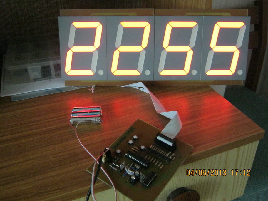

Hallo!!

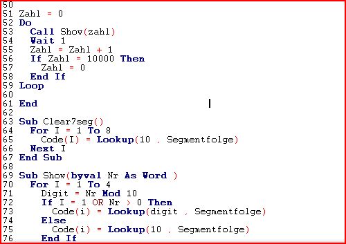

Hab da eine Frage.Vielleicht kann mir wer weiter helfen.

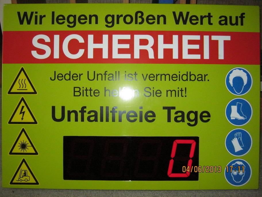

Hab eine Anzeige mit 7 segmentanzeigen zusammengestellt die mir Tage
anzeigen soll.Das tut sie auch.Aber bin nur im stande die erst "0" zu
unterdrücken. Denn Nullen vor der Zahl kann ich nicht gebrauchen.Also
kein "0001" oder "0156". Da die erste Null schon wegfällt zeigt sie mir
eh nur noch "_001"
"_002 .,._010 " an.wie bekomme ich dass mit den beiden anderen Nullen
auch hin.
Select Case Bcd_aus
    Case 1 : Ausgang = Lookup(1 , Segmentfolge)             'Tag - 9999
    Case 2 : Ausgang = Lookup(2 , Segmentfolge)             'Tag - 999
    Case 3 : Ausgang = Lookup(3 , Segmentfolge)             'Tag - 99
    Case 4 : Ausgang = Lookup(4 , Segmentfolge)             'Tag - 9
    Case 5 : Ausgang = Lookup(5 , Segmentfolge)
    Case 6 : Ausgang = Lookup(6 , Segmentfolge)
    Case 7 : Ausgang = Lookup(7 , Segmentfolge)
    Case 8 : Ausgang = Lookup(8 , Segmentfolge)
    Case 9 : Ausgang = Lookup(9 , Segmentfolge)
    Case 0 And Temp_ziffer = 1 : Ausgang = Lookup(10 , Segmentfolge)
'Nullstellenunterdrückung  bei der ersten Ziffer
    Case 0 And Temp_ziffer > 1 : Ausgang = Lookup(0 , Segmentfolge)
Danke schon mal im Vorraus!
von Jens G. (jensig)
Man klappert einfach von links nach rechts die dargestellten Digit-Werte
ab, und wenn der 0 ist, wird dieses Digit abgeschaltet. Das macht man
mit jedem weiteren Digit so, bis ein Digit dann mal >0 hat - dann
aufhören mit abklappern.

von Peter D. (peda)
Tommy schrieb:
> Temp_ziffer = 1 And Temp_ziffer = 2
Die Logik mußt Du mir mal erklären.
Wie kann Temp_ziffer 1 und 2 gleichzeitig sein?
Üblicher Weise macht man die Vornullenunterdrückung bei der Zerlegung
der Zahl in Ziffern.

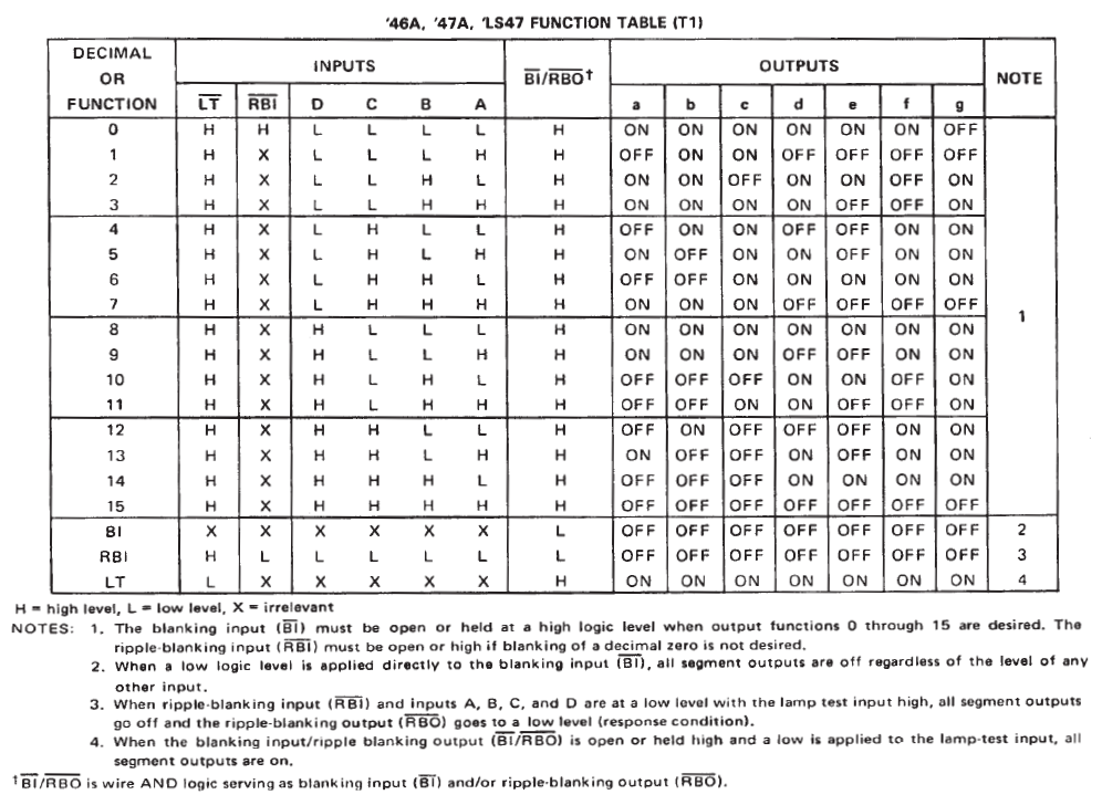

FRÜHER (TM) hat man das so gemacht (Aus dem Datenblatt zum 74LS47 von
ti.com)
Der Decoder hat einen "ripple blanking input" RBI und einen ...output
RBO.
Wird eine Vornullenunterdrückung gewünscht, dann legt man den
höchstwertigen RBI auf low und verbindet die RBO jeweils mit dem RBI der
nächst niedrigeren Stelle.

von Wolfgang (Gast)
Tommy schrieb:
> i hab es schon richtig gehabt.weiss aber nicht mehr wie ich das
> gemacht hab.
Das ist doch schon eine wertvolle Erkenntnis. Dann hast du jetzt
gelernt, wozu bei der Softwareentwicklung eine Versionsverwaltung gut
ist, nämlich damit du jederzeit auf eine ältere Version zurückgehen und
nachvollziehen kannst, welche Ursachen z.B. so ein Fehlverhalten hat.
sprintf(puffer, "%4d", tage);
void zerlege_tage(char buf[4], unsigned int tage)
  if (tage > 9999)
    return; /* Überlauf: raus hier */
  memset(buf, ' ', 4); /* Leerzeichen füllen */
  int i = 3;           /* von hinten beginnend ... */
  while (tage > 0)     /* solange noch was zu tun ist */
    unsigned int stelle = tage % 10; /* aktuelle Stelle: Tage modulus 10 */
    buf[i] = stelle + '0';  /* in Zeichen wandeln */
    tage = tage / 10;       /* Rest für nächste Stelle */
    i--;                    /* eine Stelle nach vorn */
In BASIC musst du dir den Algorithmus aber selbst umschreiben.

Probier mal diesen Code aus.
Mir geht es jetzt erst mal darum, ob ich deine Hardware richtig aus dem
Code rausgelesen habe.
Das Programm müsste dir auf den 8 Stellen der Anzeige die Folge 76543210
anzeigen. Stimmt das?

Gut. Müsste funktionieren. Der Code zählt in der Variablen Zahl einen
Zähler von 0 beginnend durch.
Studier den Code.
Insbesondere die Sub 'Show'.
Dort steckt das Geheimnis drinnen, wie führende 0-en unterdrückt werden.
Show gibt eine maximal 4-stellige Zahl aus, indem es die Zahl in die
einzelnen Stellen zerlegt und entscheidet, ob die Stelle überhaupt
angezeigt werden muss, oder ob an dieser Stelle nicht eigentlich schon
eine führende 0 sein sollte, die mit dem 10.ten Zeichen in der
'Code-Tabelle' dargestellt wird.

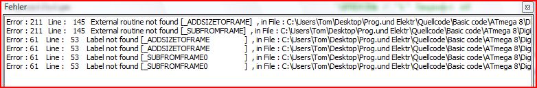

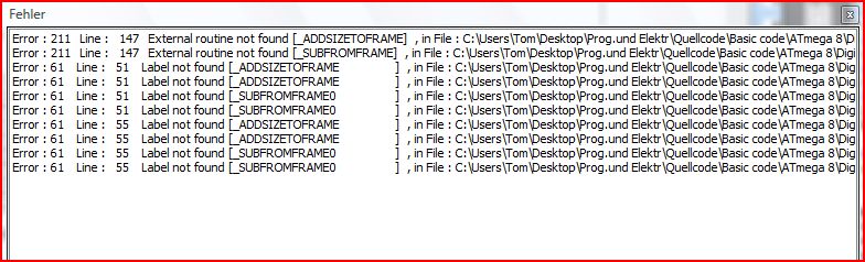

von Tommy (Gast)
Fehlermeldung:
von Karl H. (kbuchegg)
Tommy schrieb:
> Fehlermeldung:
Entweder ist dir beim Rauskopieren was passiert, oder mir beim
Reinkopieren.
Ich häng noch mal das File so an, wie es ist
von Tommy (Gast)
Hier in Bascom
von Tommy (Gast)
keine ahnung was da los is. de fehlmeldunge werden mehr.
von Tommy (Gast)
nach mehrmaligen versuchen wieder die selben fehler. beim kopiere ist
mir nix passiert.
Starte BASCOM mal neu.
Meines hat das nicht.
von Tommy (Gast)
immer noch das selbe.kannst mir ein Screenshot machen?
zum vergleich.
von Tommy (Gast)
jetz hau ich mich mal nieder.morgen ist doch auch noch ein tag.aber
nochmal
ein grosses dankeschön für deine mithilfe.meld mich morgen wieder.

' µC Deklarationen
$regfile = "m8adef.DAT"
$crystal = 3686400
$hwstack = 100
$swstack = 100
$framesize = 100
' Timer0 für Multiplexausgabe
On Timer0 7segment
Config Timer0 = Timer , Prescale = 8
Tcnt0 = 0
Enable Timer0
Config Portd = Output                                       '
Stellentreiber
Config Portb = Output
Config Portc.4 = Output
Config Pinc.1 = Input
Config Pinc.2 = Input
Portc = &B00000110
T_plus_stellen Alias Pinc.1
T_minus_stellen Alias Pinc.2
Segment_a Alias Portb.0
Segment_b Alias Portb.1
Segment_c Alias Portb.2
Segment_d Alias Portb.3
Segment_e Alias Portb.4
Segment_f Alias Portb.5
Segment_g Alias Portc.4
Dim Ausgabestelle As Byte
Dim Ausgang As Byte
Dim Stelle As Byte
Dim Digit As Byte
Dim I As Byte
Dim Zahl As Word
Dim Code(8) As Byte
Declare Sub Clear7Seg()
Declare Sub Show(byval Nr As Word )
Enable Interrupts
Call Clear7seg()
Zahl = 0
Do
  Call Show(zahl)
  Waitms 51350
  Zahl = Zahl - 1
  If Zahl = 00001 Then
    Zahl = 0
  End If
If T_plus_stellen = 0 Then
   Waitms 150
   Zahl = Zahl + 1
   End If
   End If
Loop
End
Sub Clear7seg()
  For I = 1 To 8
    Code(I) = Lookup(10 , Segmentfolge)
  Next I
End Sub
  For I = 1 To 4
    Digit = Nr Mod 10
    If I = 1 Or Nr > 0 Then
      Code(i) = Lookup(digit , Segmentfolge)
    Else
      Code(i) = Lookup(10 , Segmentfolge)
    End If
    Nr = Nr / 10
  Next I
End Sub
7segment:
  Portd = 0                                                 ' alles aus
  Ausgabestelle = Ausgabestelle + 1
  If Ausgabestelle = 4 Then                                 '8
    Ausgabestelle = 0
  End If
  Ausgang = Code(ausgabestelle + 1)
  'Ausgabe des 7 Segmentcodes (Invertierend [Not] bei Anz. mit gem.
Anode)
  Segment_a = Not Ausgang.0
  Segment_b = Not Ausgang.1
  Segment_c = Not Ausgang.2
  Segment_d = Not Ausgang.3
  Segment_e = Not Ausgang.4
  Segment_f = Not Ausgang.5
  Segment_g = Not Ausgang.6
  Stelle = Lookup(ausgabestelle , Digitcode )
  Portd = Stelle
Return

von Gerhard K. (mikros)
Tommy schrieb:
> Dim Zahl As Word
> Zahl = 0
Tommy schrieb:
> Zahl = Zahl - 1
>     Zahl = 0
>   End If
Dir fehlen die elementarsten Grundkenntnisse!
Du hast da oben 51 Sek Wartezeit drin.
Du pollst den Taster.
Versuch Dir aus diesen beiden Sätzen einen Reim zu machen.
Die Entprellzeit von 150mS ist auch viel zu lang.
30mS sollten genügen
MfG
von Tommy (Gast)
 das ist schon richtig!
 51 sek. hab ich zum test eingestellt.das soll ein tageszähler werden.
> Zahl = Zahl - 1
>     Zahl = 0
>   End If
weiss ich doch,hab vagessn wieder zurückzustellen.
Tommy schrieb:
Das ist doch Quatsch.
Kurze Zeiten kann man noch mit Wait machen. Aber alles was länger ist,
braucht einen Timer, der parallel zur CPU dann das Zählen übernimmt.
Denn: weährend der µC im Wait hängt, macht er in seinem eigentlichen
Programm nichts anderes mehr. Insbesondere kann er dann keine Tasten
abfragen.
Das ich einen Wait benutzt habe, ist dem Umstand geschuldet, dass ich
beim Herzeigen des Multiplexings die Sache nicht zu kompliziert machen
wollte. Aber es ist überhaupt kein Probem, in die bereits vorhandene
Interrupt Routine noch zusätzlich eine Uhr mit einzubauen. Es gibt keine
Regel, nach der eine Interrupt Funktion lediglich eine einzige Aufgabe
machen darf.
Der Befehl zum Abfragen einer Taste heißt 'debounce'.
Ich empfehle dir dringend, dir ein BASCOM Tutorial im Web zu suchen.
Ein/Ausgabe bzw. Auswerten von Tasten sind Basis-Fähigkeiten. Die muss
jeder Programmierer im Schlaf beherrschen.
Und noch was.
Exzessiv viele Leerzeilen .... ziehen einen Code lediglich in die Länge,
machen ihn aber nicht übersichtlicher. Alles was du tust ist, dafür zu
sorgen, dass man den Überblick verliert.
Wenn dir etwas so wichtig ist, dass du meinst da müssten jetzt 5
Leerzeilen hintereinander anzeigen, dass hier etwas neues beginnt, oder
das hier ein neuer Gedankengang beginnt, dann mach 1 Leerzeile und einen
Kommentar rein. Das hilft dir in späterer Folge und zieht den Code nicht
so in die Länge. Denn grundsätzlich sollte man Code mit dem kleinen
Sichtfenster, welches der Editor darstellt überblicken können. Musst du
ständig rauf und runter scrollen um die Zusammenhänge zu sehen, dann
werden die Dinge aber nicht übersichtlicher und leichter erfassbar.

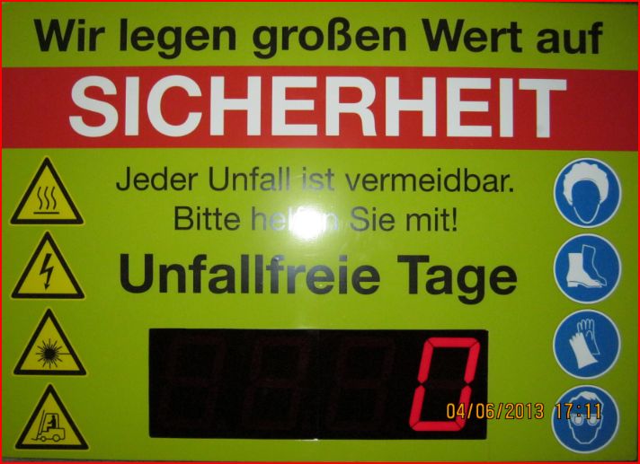

>so in etwa??  :)
NÖ! Wir glauben dir ja, dass du auf deine BASCOM-Lernerfole stolz bist,
aber auch du solltest dir mal die Themen Netiquette und
Bildformate reinziehen, wie es so schöna uf neudeutsch heißt. Lange
Quelltexe gehören in den Anhang.
von Tommy (Gast)
das hab ich mir gedacht,dass das jetzt kommt! :)
von Sascha W. (arno_nyhm)
> Wir legen großen Wert auf Sicherheit - 'Unfallfreie Tage: 0'
passt gut, die dateigröße der bilder ist dann wohl das unfall, der den
reset der tafel hervorrief?
von Tommy (Gast)
So besser???
Tommy schrieb:
> So besser???
Ja, außer dass die Reflektionen des Blitzlichts unschön sind.
Besser mit alternativer Beleuchtung (ohne Blitz) fotografieren
oder irgendwie von der Seite.
