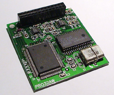

von Ingo H. (putzlowitsch)
Wie Andreas weiter oben schon sagte, eine einfache Möglichkeit wären die
beliebten Wavablaster-(kompatiblen)Module.
Neben den recht großen originalen Waveblaster von Creative und den
"Schwergewichten" Yamaha DB-50XG und Roland SCB-55 gibt es auch
kleine, handlichere Module (siehe Anhang, ca. 5 x 5,5 cm).
