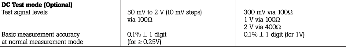

ich habe eine Frage zu der Genauigkeitsangabe zu dem LCR-Meter mit
DCR-Option.
http://helmut-singer.de/pdf/flukepm6304_pm6306_pm6303a.pdf
Wie kann ich die Genauigkeitsangabe "0,1% für 1V"(siehe Bild) bei
Gleichspannung interpretieren?
Muss ich diese Angabe mit "1V bei 100Ohm" verrechnen? Falls, ja wie?
Wie hoch ist die Genauigkeit bei einem Widerstand von z.B. 10Ohm?
Vielen Dank. Leider habe ich bisher diese Art von Genauigkeitsangaben
für einen Widerstand noch nie gesehen.
Gruß Thomas
Das ist doch ganz einfach: Bei einer Meßspannung von 1V wird eine
Grundgenauigkeit von 0,1% angegeben. Wo ist denn da das Problem??
Um Himmeslwillen, nein, wieso denn?? Die 100R sind die (interne)
Ausgangsimpedanz.
