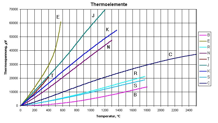

ich suche einen Temperaturfühler und find nichts brauchbares...
Er sollte:
-10 bis ca300 grad C Messbereich haben(250 geht wohl auch noch)
in einem Kabelschuh stecken ähnlich wie: conrad best.Nr.500524
ein ptc oder ntc sollte es auch noch sein
ich will nicht mit µV von Typ K hantieren.
Schonmal Danke für Hinweise

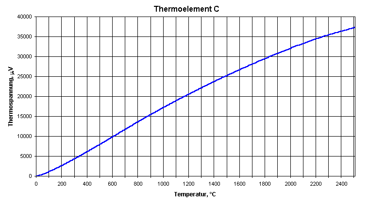

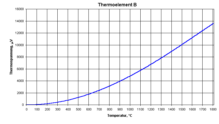

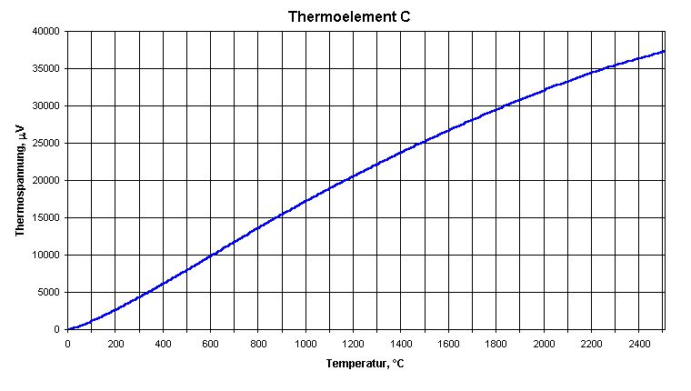

Warum Klasse C wenn man überall B nachgeworfen bekommt ?
Also Mit Kabelschuh siehts da mau aus.
Is auch logisch da ein Fühler mit 300° am Kabelschuh eh meist nen
Schätzeisen ist weil er ja oberflächlich montiert wird und die Umgebung
das Ergebnis verfälscht aber das mußt du selber ausknobeln.

@Tom
Yo,is mir auch gerade klar geworden.
Das "...ca300 grad C Messbereich" hat da irritiert. :)
