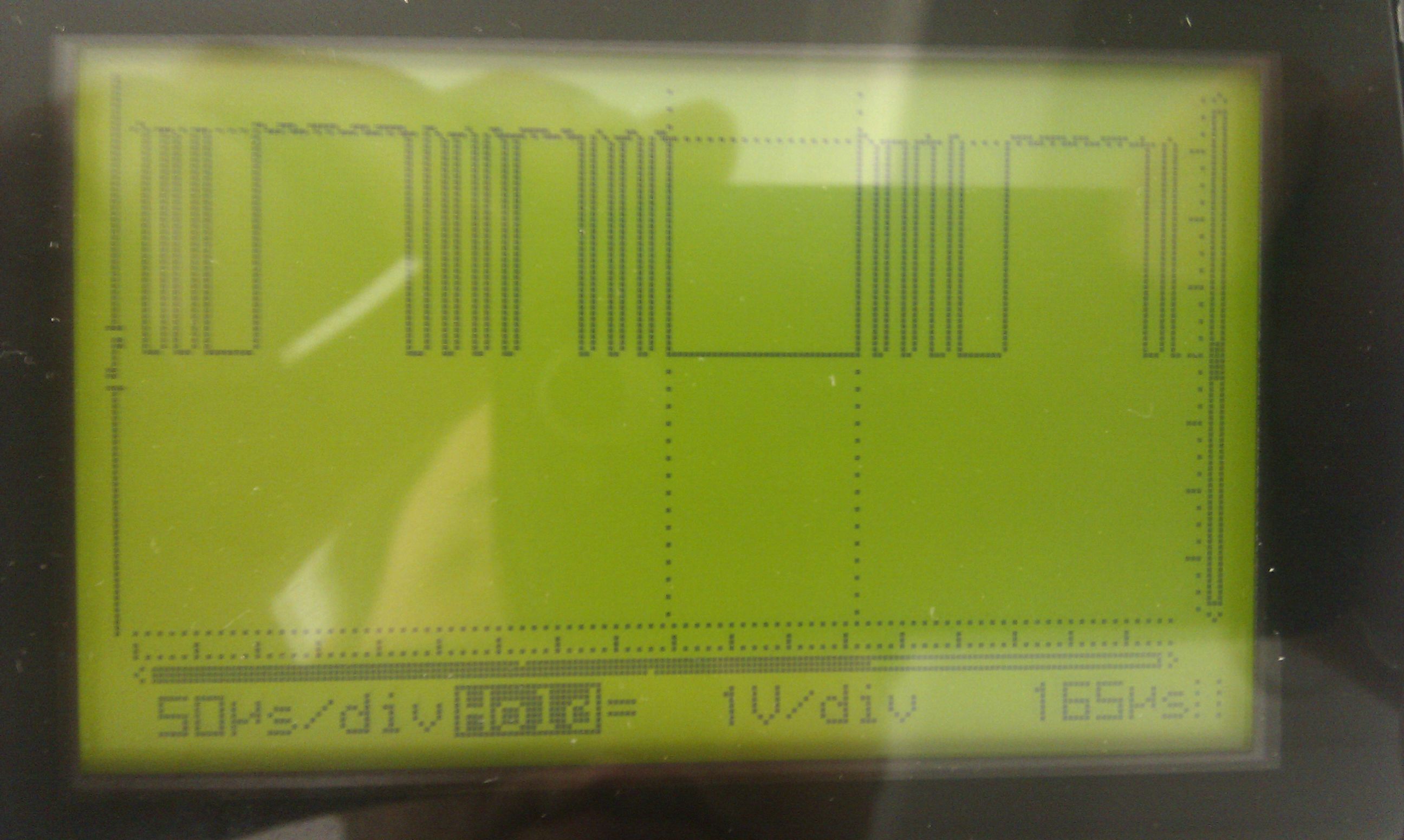

ich versuche eine SPI Kommunikation zwischen einem MCP3903 AD Wandler
(Slave) und einem PIC32MX460F512L Mikrocontroller (Master) herzustellen.
Die SPI Kommunikation des Mikrocontrollers mit einem weiteren IC über
das SPI1 Modul funktioniert bereits. Ich habe die SPI2 Schnittstelle
genau gleich konfiguriert und nur die Frequenz angepasst. Der µC läuft
mit einer System Clock von 80MHz. Die maximale SPI Frequenz des MCP3903
ist 10 MHz.
Die Konfiguration erfolgt folgendermaßen:
void SPI2_MasterInit(void) {
    char rData;
    PORTSetPinsDigitalOut(SPI2_Port, SPI2_MOSI | SPI2_SCK);
    PORTSetPinsDigitalIn(SPI2_Port, SPI2_MISO);
    SPI2CONbits.ON = 0; //disabkle SPI to reset any previous
    rData = SPI2BUF; //Clears receive buffer
    //    SPI1CONbits.ENHBUF = 0;
    IFS0CLR = 0x03800000; //Clears any existing event (rx / tx/ fault interrupt)
    SPI2STATCLR = 0x40; //Clears overflow
    //Enables the SPI channel (channel, master mode enable | use 8 bit mode | turn on, clock divider)
    //    SpiChnOpen(1, SPI_CON_CKE | SPI_CON_MSTEN | SPI_CON_MODE8 | SPI_CON_ON, 1024); // divide fpb by 1024, configure the I/O ports.
    SPI2BRG = 511; //SPI Baudrate, bei SPIxBRG = 9 entspricht dies einer Frequens von 4 MHz
    SPI2CONbits.MSTEN = 1; // enable master mode
    SPI2CONbits.CKE = 0; // set clock-to-data timing
    SPI2CONbits.ON = 1; // turn SPI on
    SPI2CONbits.MODE16 = 0;
    SPI2CONbits.MODE32 = 0;
    //Enable Recieve and Transmit Interrupts
    EnableIntSPI2;
Der Chip Select PIN wird an anderer Stelle konfiguriert und bei einer
Kommunikation auf 0 gesetzt.
Ich habe nun eine Endlosschleife programmiert um die Kommunikation mit
einem recht einfachen Oszilloskop überwachen zu können. Der Programmteil
sieht folgendermaßen aus:
    while(1){
    //DelayMS(1);
    mcp3903_actComm(); //Chip Select auf 0 setzen
    SPI2_MasterTransmit(channel); //Control Byte des AD Wandlers schreiben, in diesem Fall lesen des Config Register
    HB = SPI2_MasterReceive(0xAA); //Müll senden um etwas zu emfpangen
    MB = SPI2_MasterReceive(0x00); //Müll senden um etwas zu emfpangen
    LB = SPI2_MasterReceive(0xAA); //Müll senden um etwas zu emfpangen
    SPI2_MasterReceive(0xFF); //Müll senden um Buffer zu leeren
    mcp3903_deactComm(); //Chip Select auf 1 setzen

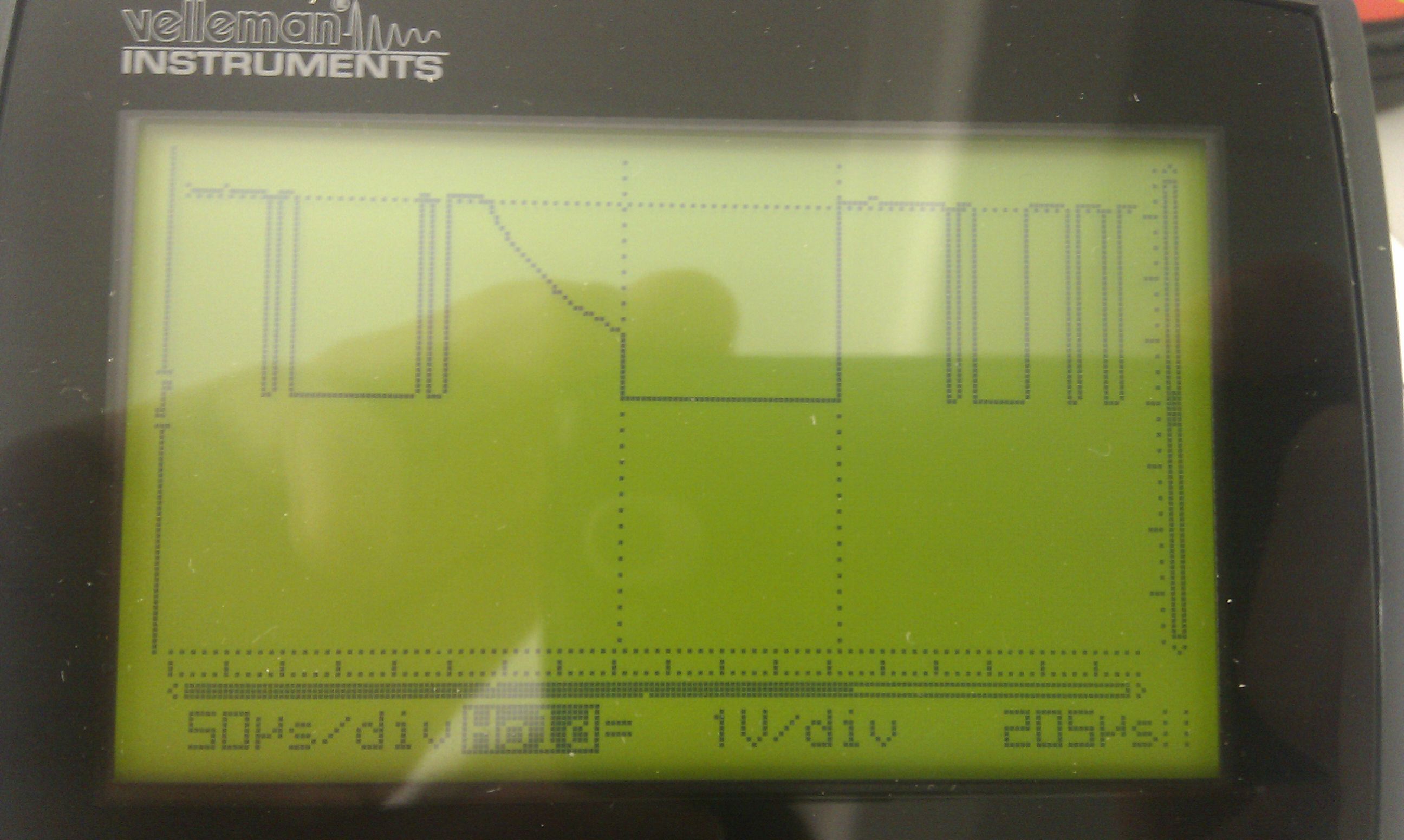

Das Oszi erzeugt dann die angehängten Bilder. Bild 1 ist der SPI Takt,
Bild 2 der Master Output und Bild 3 der Slave Output. Mir sticht beim
Slave Output in Bild 3 natürlich gleich die abfallende Flanke ins Auge.
Ich weiss jedoch nicht wie diese entstehen könnte. Der Receive Buffer
des Mikrocontroller gibt mir immer nur 0xFF zurück, egal was ich an den
AD Wandler sende. Bei den Bildern ist zu beachten das diese zeitlich
verschoben sind. Ein besseres Oszi steht mir leider nicht zur Verfügung.
Alle Anschlüss Pins zwischen µC und AD Wandler sind direkt verbunden.
Könnte es ein Problem mit der internen Konfiguration der PINS geben?
Muss ich statt die TRIS Register in die jeweiligen Outputs und Inputs zu
setzen evtl noch Pull Up Konfigurationen durchführen? Oder liegt hier
wohl eher ein Fehler im Platinenlayout vor? Vielen Dank schonmal für
jede Hilfe.

Gast #3255571
Hallo Daddeldu,
das Projekt ist mittlerweile tatsächlich von Erfolg gekrönt und der
AD-Wandler verrichtet seinen Dienst.
Der von dir zitierte Quellcode ist nur zum Auslesen der Register
gedacht. Da ich ja über SPI kommuniziere muss ich "Müll" senden damit
mir der AD-Wandler seine Register zurückschickt.
Um z.B. das Config Register zu beschreiben habe ich folgende Funktion
programmiert:
void mcp3903_ADwConfigReg(u8 HB, u8 MB, u8 LB) {
    unsigned char t;
    mcp3903_actComm();
    CS_setup_time;
    SPI2_ClearBuffer();
    SPI2_MasterTransmit(SPI_device_address | (CONFIG << 1) | SPI_write_command);
    CS_setup_time;;
    SPI2_MasterTransmit(HB);
    CS_setup_time;
    SPI2_MasterTransmit(MB);
    CS_setup_time;
    SPI2_MasterTransmit(LB);
    CS_hold_time;
    CS_disable_time;
Wichtig beim Lesen und Schreiben der Register ist es die im Datenblatt
hinterlegten Zeitwerte für den Chip Select einzuhalten.
Ich habe mir dabei sehr viel von dem Beispielcode des MCP3903 Eval
Boards von Microchip abgeschaut den kannst du hier runterladen:
http://www.microchip.com/stellent/idcplg?IdcService=SS_GET_PAGE&nodeId=1406&dDocName=en555093
Wenn du den AD-Wandler im Config Register auf EXTCLK = 0 schreibst dann
brauchst du zwischen OSC1 und OSC2 einen Oszillator hinsetzen. Wenn du
EXTCLK = 1 stellst dann kannst du den AD-Wandler auch mit einem selbst
erzeugeten Takt betreiben (z.B. Timer Interrupt vom Mikrocontroller).
Der AD-Wandler hat aber keinen eigenen Quarz, also ohne externe Takt
Generierung wird er nicht laufen. Das steht auch alles im Datenblatt
unter Kapitel "3.10 Oscillator and Master Clock Input Pins".
Ich hoffe das hilft dir weiter.
