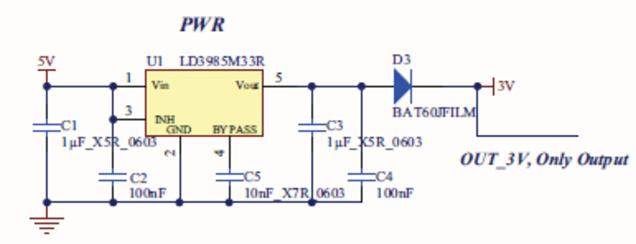

eine kleine Frage zum STM32F4 Discovery, die bei mir im Zusammenhang mit
dem ADC aufgetaucht ist. Ich habe mal die Reference der MCU gelesen, und
da wird erwähnt, dass der ADC eine Referenzspannung Vref benötigt -
klar. Und da eine Referenzspannung ja halbwegs genau sein sollte, habe
ich mal geschaut, woher die bei meinem Board denn herkommt:
Das Board bezieht die 3V Spannung durch einen Spannungsregler LD3985M33R
aus der USB 5V Spannung. Daraus wird dann über einen Jumper Vdd, und
daraus auch die VREF für den ADC abgeleitet.
Die Frage ist nun, weshalb nach dem 3.3V-Regler eine Schottky Diode drin
ist, an der ja 0.3V abfallen, und die 3V Spannung wieder
"unstabilisiert" machen.
Nicht dass ich jetzt bei meinen ersten Gehversuchen ein Problem damit
hätte, nur frage ich mich, warum man das tut - es muss ja einen tieferen
Grund geben, eine zusätzliche Komponente zu verbauen, statt gleich einen
3V Stabi zu nehmen, den es ja durchaus gäbe...
Danke, Michael
von Uwe Bonnes (Gast)
Der stabilisierte Regler versorgt den ST-Link (F103R8) auf dem Board.
Die 3 Volt nach der Schottky sind als Rueckfallversorgung fuer den F4
gedacht. Wenn Du stabilisierte  3.3 V fuer den F4 brauchst, dann musst
Du die extern einspeisen.. Die Schottky dient dann zum Verhindern des
Rueckspeisens.
Schau Dir den Schaltplan nochmal genauer an.
von Michael W. (Gast)
Hab ich's so verstanden?
"Im Auslieferungszustand wird der F4 über die 3V "notversorgt". Nachdem
ich JP1 rausnehme, kann ich Vdd extern einspeisen (z.B. 3.3V über die
Steckerleiste), und die 3V versorgen nach wie vor den ST-Link. Damit der
eingebaute 3,3V Regler nicht beeinträchtigt wird, wenn ich dabei
vergesse JP1 zu entfernen, dazu dient die Diode."
Ja.
Der ST-Link laeuft immer mit 3.3 V aus dem USB Kabel ueber den Regler
ohne die Diode.
