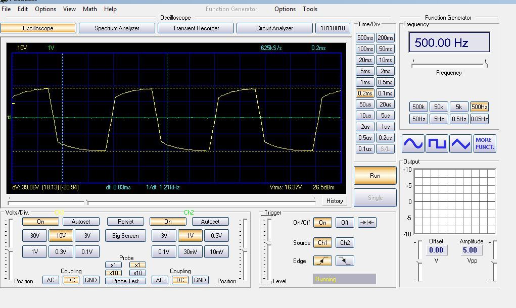

ich habe ein Problem:
Ich habe einen Operationsverstärker ( LM 324N aus dem Pollin).
An den Eingängen dockt einmal eine konstante Spannung von 2,5 Volt an
und am anderen Eingang eine PWM von einem Mikrocontroller die zwischen 0
und 5 Volt schwankt.
Ich wollte damit einen Schmitt-Trigger bauen um den DC-Offset zu
entfernen.
An Vcc hängen +22V an und an Vee -22 Volt. Am Ausgang ist ein 10k
Widerstand gegen Masse.
Ergebniss am Ausgang war, dass man am Widerstand einen DC Offset von ca
18 Volt gemessen hat und das Rechteck (sah eher aus wie ein Dreieck)
schwankte nur noch um +/- 3 Volt.
Normalerweise sollte der OpAmp doch je nach Spannung der PWM zwischen
-22 und + 22 Volt hin und her schwanken oder?
Im Datenblatt war dann gestanden, dass die max. Spannung +/- 16 Volt
beträgt.
Habe daraufhin dann einen neuen unbenutzten Op-Amp hergenommen
(ebenfalls LM324N) und an Vcc +5V und an Vee den Gnd gemacht.
Am Ausgang kam trotzdem nur sch.... raus...
Hier mal ein Foto:
PWM vom Mikrocontroller:
http://abload.de/img/2nxuwg.jpg
Und hier ein Foto vom Ausgang des OP's mit den Spannungsgrenzen Gnd und
5V (mein Ziel ist aber später man +/- 22 Volt)
http://abload.de/img/196u8m.jpg
Wo liegt mein Fehler?
Danke & Gruß
Markus

1. Bitte in Zukunft immer einen Schaltplan.
2. Wie du selbst schon gemerkt hast:
Datenblatt: Dual Supplies . . . +-1.5 V to +-16 V
3. Wenn der Opamp-Ausgang in der Sättigung ist (wie bei Benutzung als
Komparator), braucht er einige Zeit, um seine Spannung wieder zu ändern.
Bei deinen 100kHz macht sich das schon bemerkbar. Ein Komparator (z.B
LM339) hat dieses Problem nicht.
4. Wieviel Strom soll das ganze am Ende treiben? Dann könnte man
Alternativvorschläge machen.

Markus schrieb:
> Hier mal ein Foto:
Läßt sich das nicht hier ins Forum hochladen?
Guck dir mal das Datenblatt von dem LM324 an, speziell die Fig. 5 (Open
Loop Frequency Response) und Fig. 9 (Large Signal Frequency Response)
und dort die Werte bei deiner PWM Frequenz.
Das paßt doch hervorragend zu deiner Messung. Der LM324 ist eine lahme
Krücke.
Hast du es schon mal mit einer 10x kleineren Frequenz probiert?
Nicht ins Datenblatt zu gucken.

Hallo Leute,
danke für eure Information:
Habe die PWM jetzt mal auf ~ 1 kHz runtergeschraubt und die
Spannungsgrenzen wieder an +20 und -20 V angeschlossen, hier das
Ergebnis:
http://abload.de/img/oszi4stunl.jpg
Ich will jetzt erstmal die Spannungsgrenzen auf +/- 5 Volt
runterschrauben via 7805 und 7905 und bräuchte dann auch einen neuen
OP-Amp / Komperrator.
Als Komperator wurde ja jetzt schon der LM339 genannt. Der kann ganz
sicher 100 kHz wirklich Sauber zwischen -5 und + 5 Volt schalten?
Nach dem Op-Amp wollte ich dann eine Itegrierer-Schaltung bauen, wo ein
SYMMETRISCHES Dreieck rauskommt, welches Ebenfalls genau um den
Nullpunkt schwankt.
Welchen OP-Amp könnt ihr mir da empfehlen?
Danke soweit
