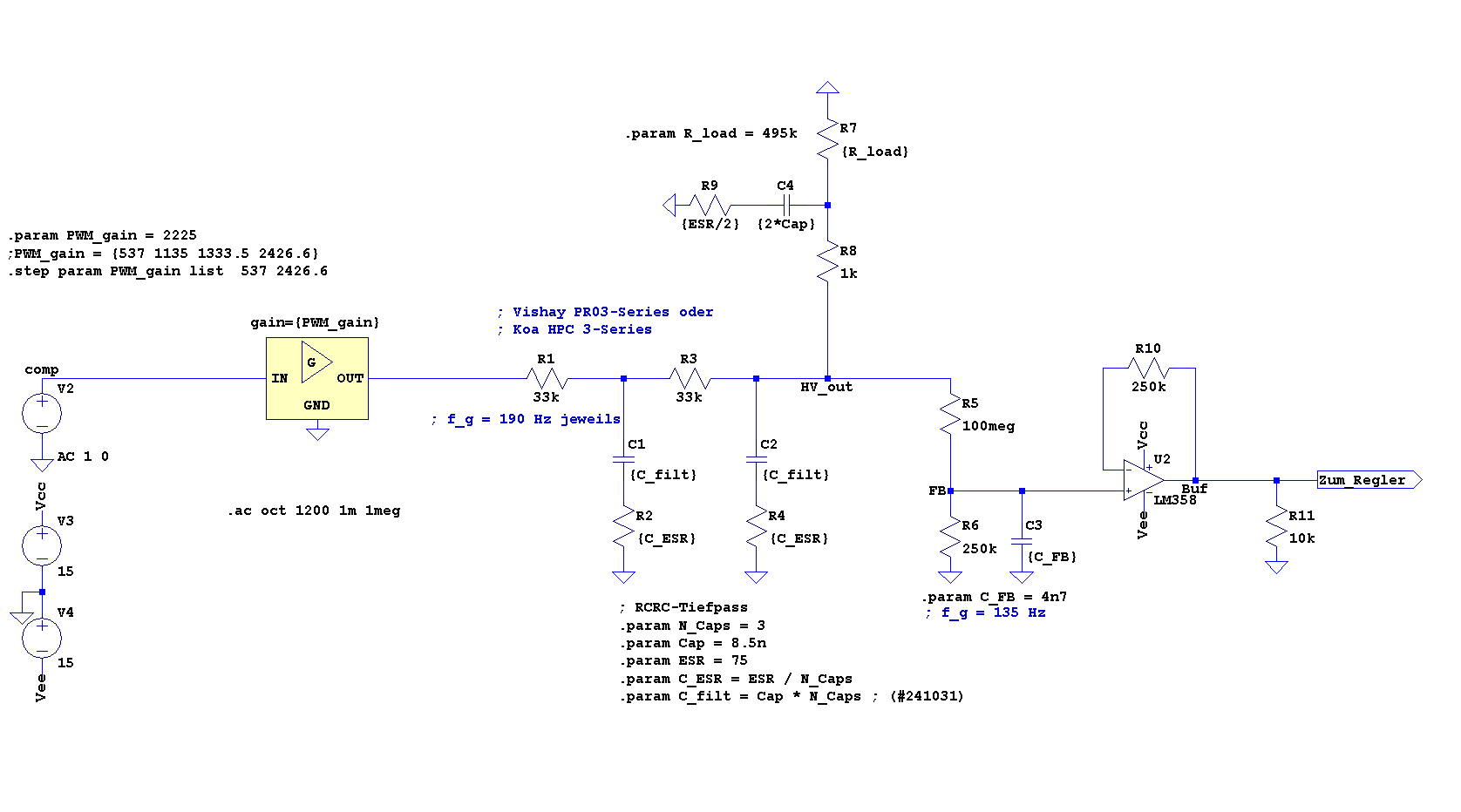

ich stehe gerade vorm Wald.
Ich habe ein kleines HV-Netzteil konstruiert mit RC-Ausgangstiefpass,
das prinzipiell gut funktioniert und auch stabil ist.
Ursprünglich hatte es ein RC-Tiefpass am Ausgang und ich habe den Regler
nach Venable (Type 3) [1] optimiert. Vorgegangen bin ich dabei so, dass
ich die Grenzfrequenz vom Ausgangsfilter und Feedback gleich gemacht
habe und durch diesen Doppelpol einen Abfall von 40 dB/Dekade erreicht
habe. Die erechneten Werte brachten eine gute Phasenreserve von 70° und
besser und der Regler war angenehm stabil und schon auf Anhieb sehr
ruhig.
Leider reicht es nicht und insbesorndere niederfrequente Rauschen wird
noch nicht ausreichend unterdrückt. Ich muss daher wohl ein
RCRC-Tiefpass verwenden.
Doch ich weiß nicht, welche Reglerstruktur ich hier verwenden muss, und
wie er dimensioniert werden soll. Zusammen mit dem Kondensator hinter
dem Feedback-Widerstand erhalte ich ja drei Polstellen und ich vermute,
dass der Regler nun auch eine Polstelle mehr erhalten muss (?). Doch
wie?
Hat jemand Erfahrungen oder einen Lösungsansatz?
Beste Grüße, Marek (kein Regelungstechniker)
