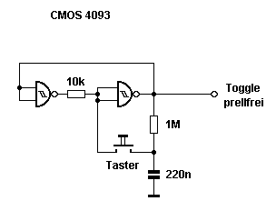

Ich verwende die angehängte Schaltung aus dem Forum um einen
Spannungsregler über den enable/disable Pin abzuschalten. Dadurch soll
es möglich sein, der Schaltung den Saft ganz abzudrehen mit einem
Rihestrom von <0.1uA (Datenblatt des uReglers).
Das Problem ist dass der enable Pin eine SPannungs < 0.3V benötigt, der
Ausgang der CMOS 4093 Schaltung aber abhängig von der Eingangsspannung
(3-10V) eine Spannung von 0,3 bis 1,3V liefert und damit den enable PIN
nicht bedienen kann (es wird nicht sauber abgeschaltet)
Ich frage mich, wieso liegt da am Ausgang der ToggleSchaltung so eine
hohe Spannung bei LOW-Level (LOW-Level Voltage des CMOS 4093 nach
Datenblatt eigentlich 0,05V)
Bsp: Bei einer Versorgungsspannung des CMOS 4093 von 5V liegt über dem
Ausgang Toggle eine Spannung von 440mV. Diese Spannung am Enable PIN
bewirkt aber beim Spannungsregler, dass Vout  statt geregelt 3,0V
immerhin 1,1V beträgt...
Wo ist mein Denkfehler? Danke für jeden Tipp.
Dein - NATÜRLICH nicht gezeigter - ENABLE Anschluss liefert zu viel
Strom, den der schwache CD4093 nach Masse ableiten soll, aber nicht
ausreichend kann.
Vielleicht hat Enable ja 1k pull up nach +5V.
Man könnte die verbleibenden 4 Gatter des CD4096 parallel schalten, dann
hast du 4 mal mehr Kraft (aber du willst ja wohl abgeschaltet keinen so
hohen Strom verbrauchen).
OP
Es ist ein MCP1802, folgendes zur Pin Belegung des enable Pins:
"The SHDN pin does not have an internal pull-up or pull-down resistor.
The SHDN pin must be connected to either VIN or GND to prevent the
device from becoming unstable."
Näheres zum erforderlichen Strom des enable Pins gibt es nicht...
Das klingt aber plausibel. Oder käme sonst noch etwas in Frage? Lösung
wäre dann einen kleinen FET dazwischen zu schalten?!
> MCP1802
Tja, zu SHDN steht nicht wie viel Strom der Eingang braucht, nur wie
viel Strom der Chip dann braucht, aber der Eingang ist "vergleichbar
einem Invertereingang" und sollte keinen relevanten Strom ziehen
(benötigt aber weniger als 0.25V um auszuschalten).
Irgendwas hast du falsch gemacht, miss mal den Strom der in SHDN
fliesst, er sollte unter 1uA liegen.
