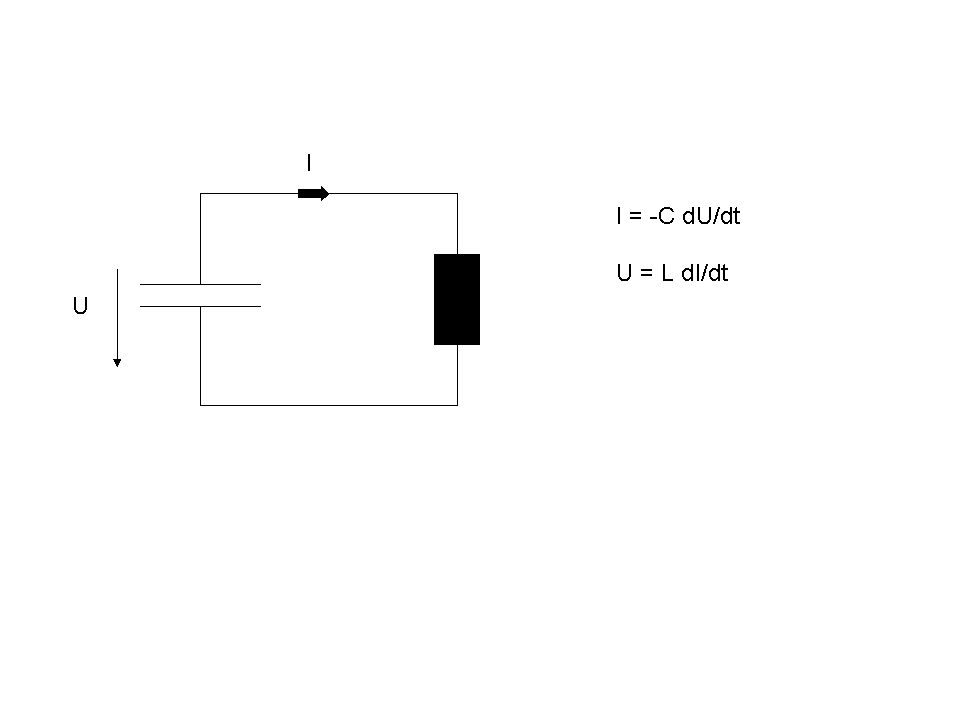

versuche gerade die dgl zu lösen wenn man einen mit Uo geladenen
Kondensator mit einer Spule parallel schaltet.
i = C u'      / d/dt
i'= C u''     / (1)
u=L i'        / (1) einsetzten
Ich komm immer auf u"-w²u = 0 w²=1/LC
Wenn ich das mit char. Gleichung ansetze kommt Blödsinn raus, es sollten
komplexe Lösungen werden, sind aber reell.
V²-w² = 0
V²=w²
V1=w  V2=-w
-> u(t)=Ae^V1t + Be^V2t
Währen es komplexe Lösungen würde etwas mit u(t)=Acos(wt)+Bsin(wt)
rauskommen was eher nach Schwingkreis aussieht
Gast #3188490
Der Strom der positiv in die Induktivität hinein fließt, fließt aus dem
Kondensator raus, ist also negativ. Es ist sinnvoll, sich das
aufzuzeichnen . Und ja, dann ergibt sich eine ungedämpfte Schwingung.
Das entspricht ja auch der Realität.
