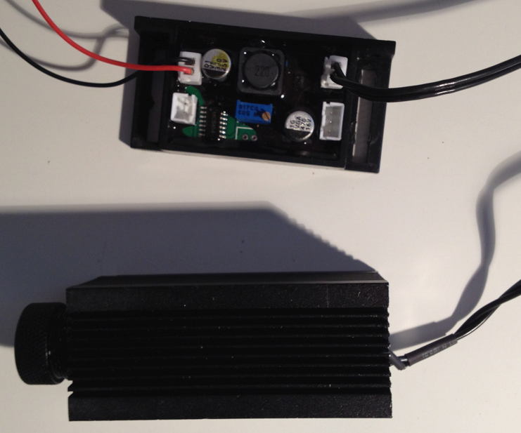

Habe angefangen meinen alten Stiftplotter zum Laserplotter umzubauen.
Die Mechanischen und elektronischen Vorraussetzungen sind mittlerweile
geschaffen. Teilweise durch die super Hilfe hier im Forum.
Jetzt aber zu meinem Problem:

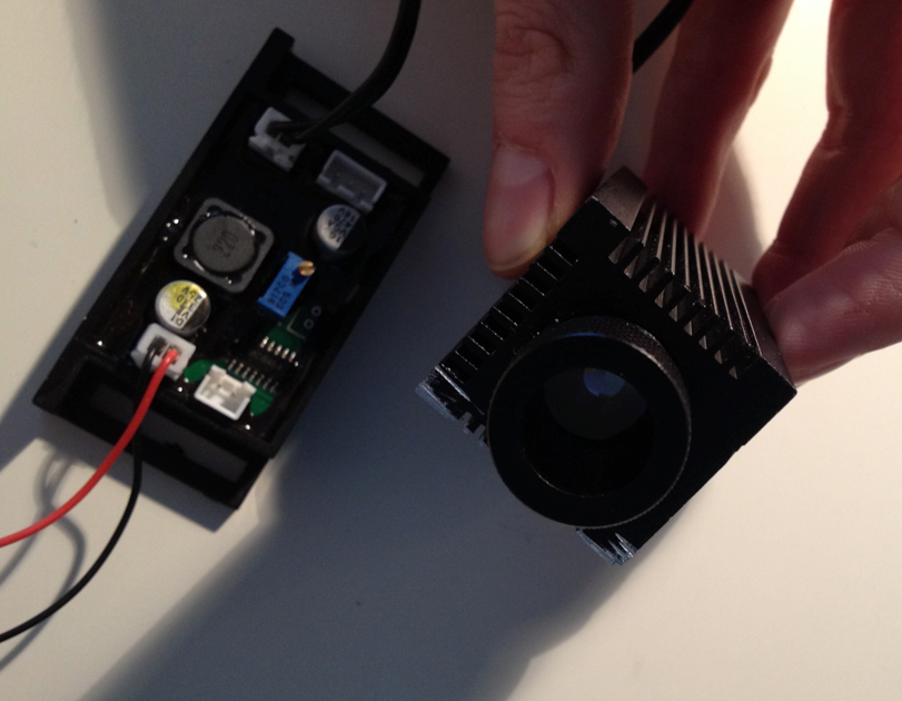

Ich habe ein 400mw 808nm Infrared Laser Diode Module.
Leider lässt sich die mitgelieferte Linse nicht auf ein Punkt
fokussieren sondern nur zu einem streifen (siehe Bild).
Gibt es vielleicht ein Linse die ich in dieses Gehäuse einbauen kann die
sich dann auf einen Punkt fokussieren lässt?

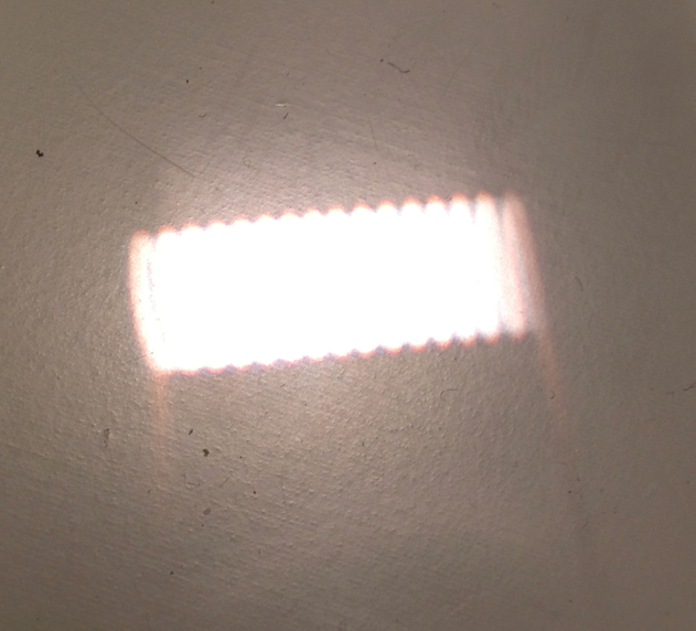

Hi, ja das ist ein Abbild einer Halogen Lampe. Wie schon richtig
vermutet das ist die glühwendel. Ihr seid hier unglaublich! Selbst das
entgeht euch hier nicht!
 Sorry wollte damit eigentlich zeigen das die Linse keinen Punkt
fokussiert sondern einen streifen. Hatte deswegen die Linse mal unter
meiner Halogenlampe gehalten.
Der Original Laserstrahl läst sich etwas schwerer abfotografieren da IR.
Gast #3188659
Eine Linse fokusiert Licht immer in der "Form" in der es von der
Lichtquelle kommt. Ich sehe jetzt mal über die Verzerrungen die am
Linsenrand entstehen hinweg. Bei einer Lichtquelle mit rundem
Strahldquerschnitt wir das Abbild auch ein runder Punkt sein. Bei einem
rechteckigen Strahldquerschnitt wird es ein kleines Rechteck.
Ausgenommen sind Speziallinsen die eine Strahlform ändern könne die sind
aber sehr teuer und deshalb bestimmt nicht dort verbaut.
Die meisten Diodenlasermodule liefern nun mal keinen kreisrunden Strahl.
Meist ist der Strahl eliptisch oder aber ein Rechteck.
Gott sei dank verzerren normale Linsen den Lichtstrahl nichtbzw fast
nicht. Das wäre sonst das aus für alle Optischen Geräte wie Mikroskope,
Fernrohre usw. Du hast dich also mit einem Rechteckigen Lichtpunkt zu
begnügen oder musst für teuer Geld spezielle Linsen kaufen.

Eine Laserdiode wird nie einen Punkt bringen. Weil der Emitter eben auch
kein Punkt ist. Eine Diode hat eine langsame Achse, und eine schnelle
Achse, die beiden unterscheiden sich durch die Divergenz. Eine
asphaerische Linse tut was sie kann.
Was man machen kann, ist das Licht durch ein Pinhole zu lassen, was aber
Leistung frisst.
Fuer ein sauberen Strahl benoetigt man einen Gas-, oder
Festkoerperlaser.
#3188696

So ist es. Ein "Fokuspunkt" ist sowieso nur eine Idealisierung. In der
Realität gibt es immer einen minimal erreichbaren Durchmesser des Fokus.
Auch hier wieder ein Wikipedia-Link:
http://de.wikipedia.org/wiki/Strahlparameterprodukt
Zunächst musst bekannt sein, welche Leistungsdichte im Fokus für Deine
Anwendung notwendig ist. Dann kann anhand der Daten Deines Lasers eine
passende Optik (entscheidend sind Strahlaufweitung und Brennweite)
ermittelt werden.
> Oder gibt es so eine Art Prisma oder ähnliches das den
> Laser annähernd als Punkt darstellt?
Mit Hilfe unsymmetrischer Linsen (z.B. Zylinderlinsen) kann das Abbild
eines Gegenstands "umgeformt" werden. Die Gesetze hinsichtliche der
"Fokussierbarkeit" lassen sich aber auch damit nicht umgehen.

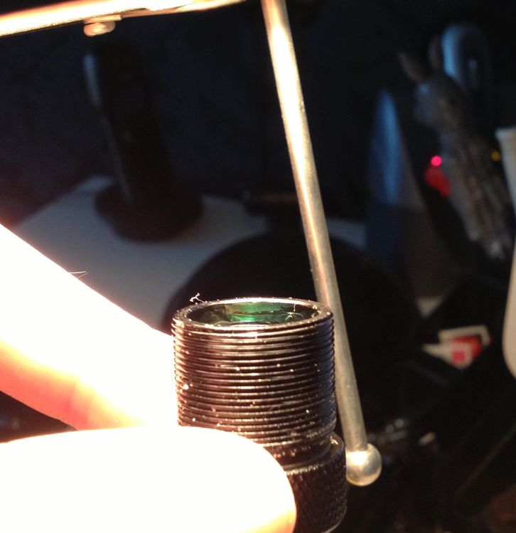

Allerwelts-Linsen mit relativ grossem Durchmesser sind nicht geeignet,
um einen dünnen Laserstrahl exakt zu fokussieren. Die sammeln das Licht
von mehreren zig mm², und bündeln es auf wenige mm². Die Mitte der Linse
dürfte nicht die Genauigkeit besitzen, um den dünnen Laserstrahl auf
sub-mm Bereiche sauber zu fokussieren.
Dazu benötigt man Speziallinsen, die innerhal des kleinen Durchmessers
des Laserstrahls einen präzisen Schliff haben. Auch die Brennweite
sollte deutlich kürzer sein.
Eine Fokusierlinse aus einem alten CD-, oder DVD-Player/Brenner dürfte
da eher geeignet sein. Die Trackbreite einer DVD beträgt 0,74µm und die
Pit-Länge mindestens 0,4µm. Die Brennweite ist im mm-Bereich.

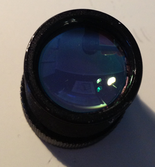

Wieso? Dafür hast Du doch die asphärische Linse. Wenn Du die im
rechten Winkel zu Deiner rechteckigen Austrittsöffnung anordnest,
hast Du zumindest etwas Punktähnliches. Ob die Fokussierung für
Deine Zwecke ausreicht, müsstest Du nochmal untersuchen. Da man
solche asphärischen Linsen m.W. bei allen Diodenlasern einsetzt,
gehe ich davon aus, das es auch bie Dir funktionieren wird. Du
solltest aber bei Deinen Versuchen nie vergessen, das Infrarot-
Laser um ein vielfaches gefährlicher als sichtbare Laser sind.
Während Du sonst die Gefahr siehst, gibt es diese Schutzfunktion
bei IR-Lasern nicht. Und gefährlich ist nicht nur der Strahl
selbst, sondern auch dessen Reflektion von blanken Metallteilen.
