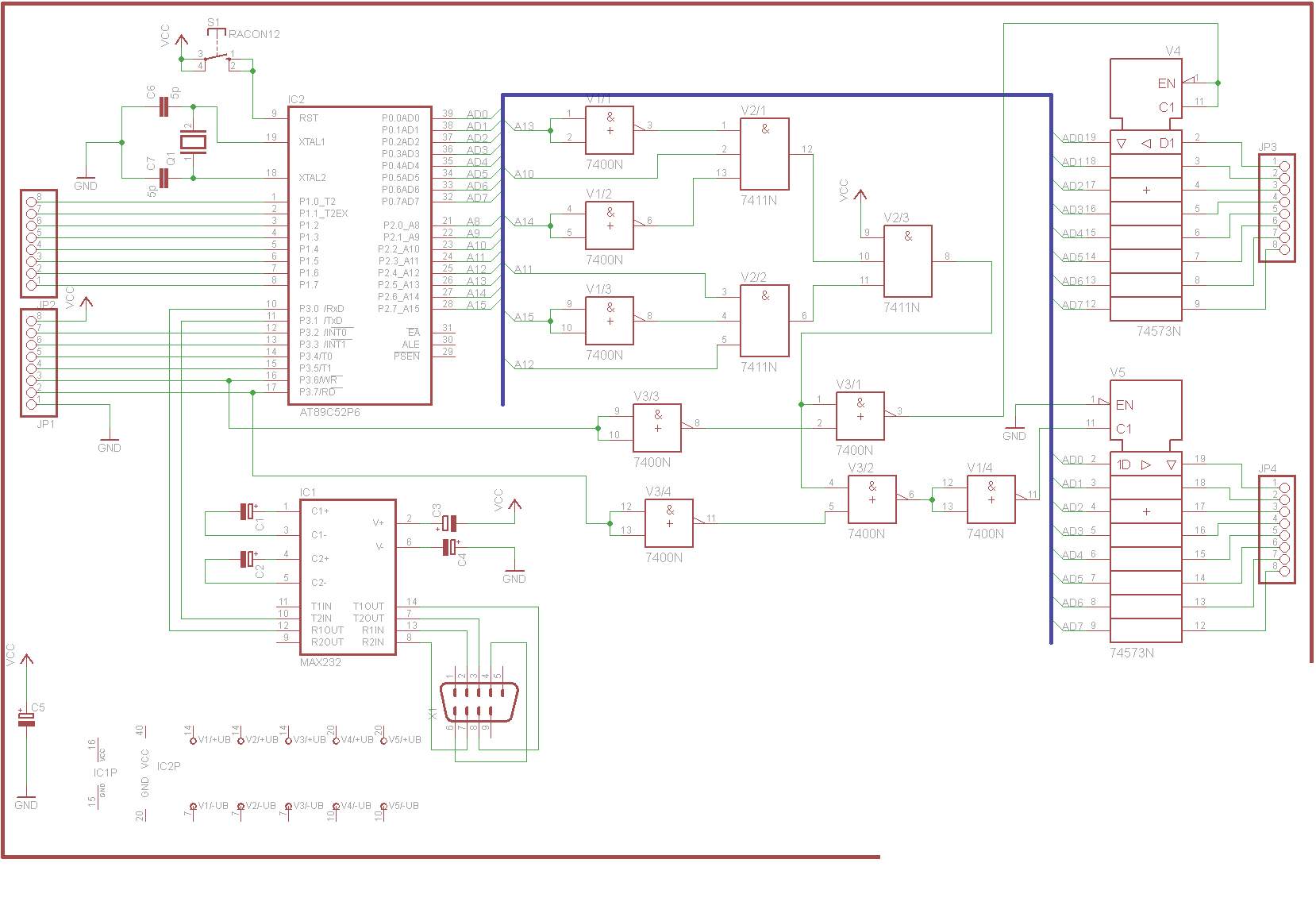

ich hab hier mal die Aufgabe:
Angenähert an das bekannte 8051 Übungssystem sollen die
Fertigungsunterlagen mit Eagle für folgende Übungsplatine erstellt
werden: Mikrokontroller AT89S8253 Programm im internen FLASH Anpassung
der integrierten seriellen Schnittstelle an RS232 Reset Taster und
PowerOnReset 12 MHz Quarz Versorgung 5V (extern)
Für eine zusätzliche digitale Ein- und Ausgabemöglichkeit ist je ein
8-Bit Flip-Flop vorzusehen (z.B. 74LS374). Die Ein- bzw. Ausgabe erfolgt
über Zugriffe auf den externen Datenspeicher, wobei die Startadresse
gleich 1024*7 ist. Die Porterweiterung darf auf den darauffolgenden 1024
Adressen als „mirror“ erscheinen.

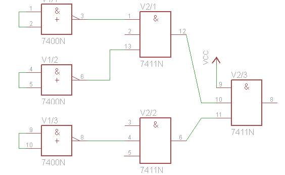

Also 1024*7 = 0001 1100 0000 0000. Wegen mirror reichen diese 000111 und
davon muss ich einen Dekoder machen, d.h. wenn die Addr.
000111(A15..A10) erscheint muss am Ausgang eine 1 erscheinen.
Mit DNF ergibts ich folgendes: -A15 UND -A14 UND -A13 UND A12 UND A11
UND A10
Den Dekoder sieht man im Bild unter dem blauen, es ist zwar noch nicht
mit dem bus verbunden, aber die logik wäre fertig.
Ich bin mir aber nciht sicher ob das so funktionieren könnte. Ich
verwende 2 74573. Einmal für Input und Output.
Also C1 = ADS(output von dekoder) AND RD dann würde es stimmen, aber ich
hab ja da -RD und -WR.
Kann mir da einer helfen wie ich das jetzt passend mache, oder habe ich
den Bauteil 74573 falsch verstanden?
Datasheet:
http://www.datasheetcatalog.org/datasheet/SGSThomsonMicroelectronics/mXruyrq.pdf
mfg

Du weisst schon, was ein Inverter ist (z.B. 7404), oder ?
Für das Input-Register: Bedenke, dass dessen Ausgänge nur dann aktiv
syein dürfen, wenn der Prozessor aus dem Register liest. Zu allen
anderen zeiten müssen die Ausgänge des Registers <b>disabled</b> sein.

Ich weiss nicht, was du dir von dieser Schaltung erhoffst aber die wird
überhaupt rein gar nichts machen?
Du hast alle Eingänge zusammengehängt und da liegt (so weit ich das
beurteilen kann) kein Signal an?
von mrgast1 (Gast)
Ja das gehört eh alles links zum Bus hin. Die zusammengehängten Eingänge
sind: A15 bis A13 und reset ist A12 bis A10.
Wenn ich nach RD und WR nen inverter setze, dann wird alles
funktionieren?
Ich mein ja nur, weil ich dann ncoh ein Bauteil brauche und der Print,
dann komplizierte wird.

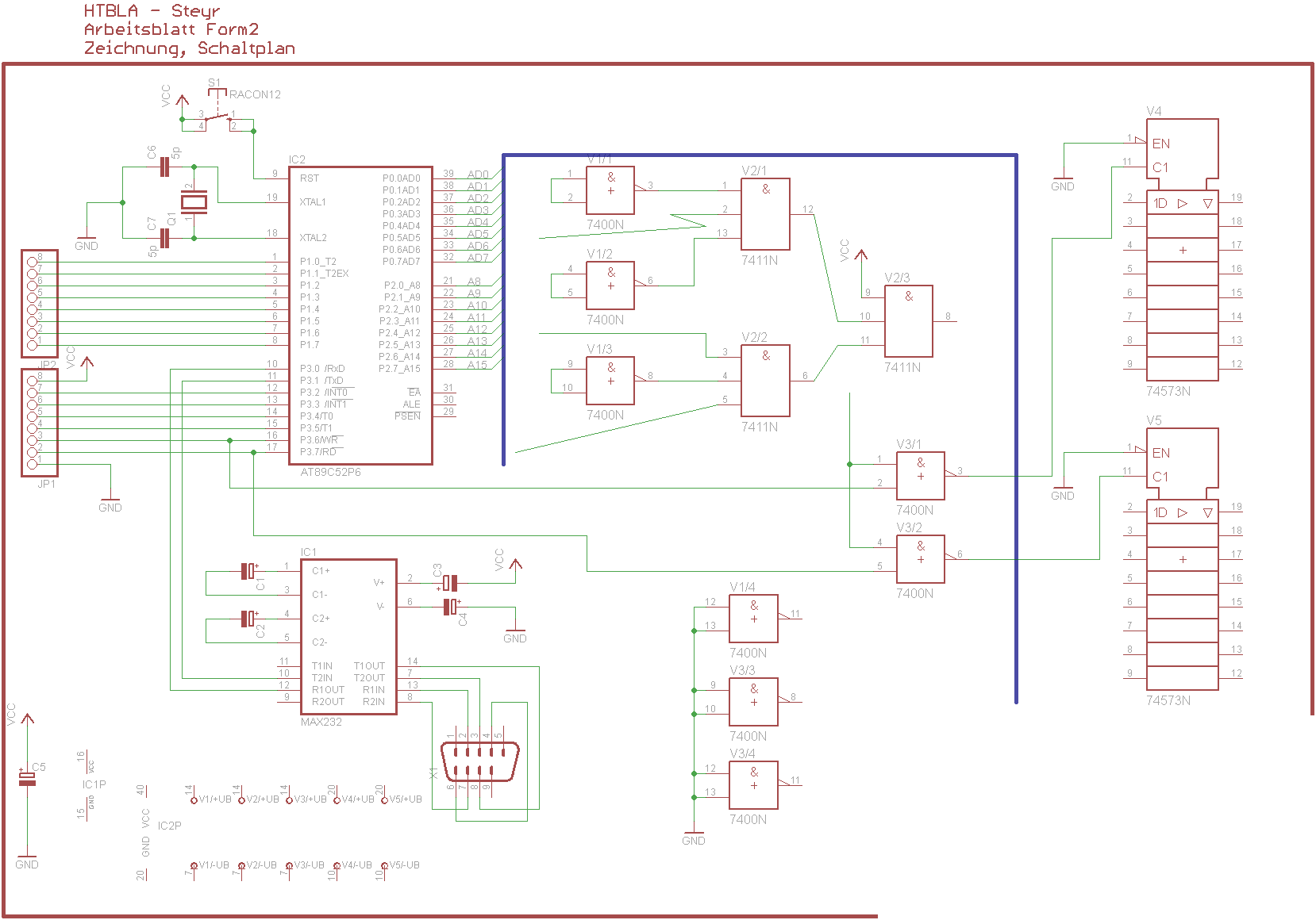

von mrgast1 (Gast)
Danke euch, ich muss aber leider dieses 8Bit-FF nehmen. Also ich hab
jetzt alles durchdacht und fertiggestellt. Müsst so stimmen. Was sagt
ihr?
Als Ausgang verwendet(unten):
-EN ist dauerhaft auf Low und wenn LE muss High sein, dass output
funktioniert.
Von ADS(decoderausgang) bekommt man eine 1, wenn der Adressebereich da
ist.
Also: ADS AND WR = LE(C1) = 1
WR muss natülrich auch 1 sein.
Als Eingang verwenden(oben):
Hier muss -E immer das sein was LE(C1) ist, laut dem Datenblatt, was ich
oben verlinkt habe.
Also, normalerweise ist ADS=0, wenn Busverkehr nicht für 74573 ist.
Dann ist -EN=C1=1 weil ja NAND(0,x)=1. Das heißt output --> High
Impedance(nicht auf Bus geschaltet), aber Input wird immer auf den
Speicher geschrieben.
Und wenn ADS=1 und RD=1 ist, dann NAND(1,1)=0. Also ist -EN=C1=0. Und
jetzt ist der output aktiviert und daten liegen auf Bus an, aber input
ist währenddesse freezed.
Richtig?
Kann ich es noch ev. bissl vereinfachen von den Gattern her, sodass das
routen einfach wird?
mfg
von Wusel D. (stefanfrings_de)
Du hast /RD und /Wr vertauscht.
Hast Du die Signal-Laufzeiten überprüft? Nicht, daass die verlangten
Hold Zeiten unterschritten werden.
