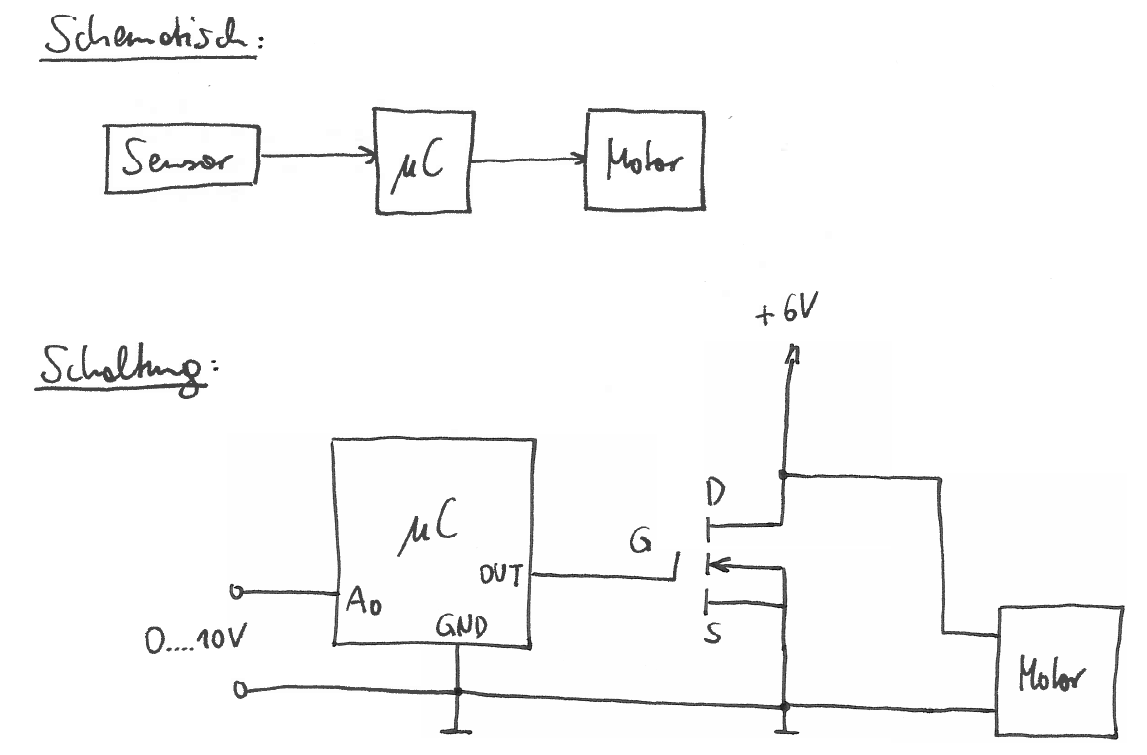

Hallo!
Ich bräuchte ein paar Ratschläge bei folgender Aufgabenstellung. Ein
Sensor, der 0-10 V liefert soll mit einem µC ausgelesen werden (µC-Board
ist noch nicht ausgewählt, sollte aber KLEIN sein), der wiederum einen
Motor (ist auch noch nicht ausgewählt, wird aber so was in der Richtung
werden http://www.faulhaber.com/uploadpk/DE_2250_BX4S_DFF.pdf)
ansteuert. Je höher die Sensorspannung, desto höher das Drehmoment(!!!).
Eine schematische Darstellung und ein erster Schaltungsentwurf sind im
Dateianhang zu finden.

Moderator (Firma: Titel) Persönliche Seite #3190324
Dein Motor wird sofort und dauernd laufen, bis du den Mosfet mal
einschaltest. Der schließt dann nämlich die Versorgungsspannung kurz
und schaltet das Netzteil und den Motor aus...

Gast #3190413
Du hast so ziemlich alles falsch ausgewählt.
Den Motor, denn ein BLDC hilft dir nicht weiter, der lässt sich so nicht
ansteuern.
Wenn du einen Motor mit hohem Drehmoment aber niedriger Drehzahl suchst,
solltest du keinen Motor mit hoher Drehzahl aber niedrigem Drehmoment
auswählen, sondern möglichst einen Getriebemotor.
Die Schaltung, denn dein MOSFET schliesst die 6V Spannungsquelle einfach
kurz. Kurzschluss = kaputt, solltest du kennen.
Und wenn der MOSFET richtig wäre, fehlt noch die Freilaufdiode, sonst
geht der MOSFET kaputt wenn er abschaltet.
Dann kannst du natürlich nicht einen Sensor der 10V liefert direkt i
einen uC stecken, der mit 5V versorgt wird, es müsste zumindest ein
Spannungsteiler dazwischen.
Das Drehmoment eine Gleichstrommotors hängt vom Strom ab, man könnte
also eine einfache analoge Schaltung aufbauen:
                    +--+-------+-- +12V
                    |  |     Motor (ein 12V/1A Modell)
             LM358  |  |       |
                    |  +--|<|--+ Freilaufdiode 1N4001
Sensor --10k--+----|+\         |
0-10V         |    |  >--+----|I MOSFET BUZ10
              | +--|-/   |     |S
              | |   |  100nF   |
              | +---(----+-10k-+
            100R    |         0.1R
            Masse Masse      Masse
Die Schaltung macht genau das, was du willst, sie regelt den Strom durch
den Motor abhängig vom Sensorsignal. Daß jetzt der Strom linear zum
Drehmoment passt, hängt allerindgs von der Kennlinie des Motors ab. Bei
gringem Drehmoment ist der Zusammenhang nicht ganz linear, weil
Reibungskräfte in den Lagern und Losbrechmomente stören.
Willst du einen EXAKTEN Zusammenhang, musst du auch das DREHMOMENT
regeln, also das Drehmoment messen, mit einem Drehmomentaufnehmer, das
könnte ein Dehnungsmesstreifen auf der Motorachse sein, dann wird die
Schaltung natürlich komplexer.
Als Motor dann eher
http://www.faulhaber.com/uploadpk/DE_2237_CXR_DFF.pdf
und
http://www.glockenankermotor.com/index.php/cat/c52_22-7-Faulhaber.html

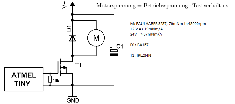

Gast #3191114
Florian F. schrieb:
> Das was MaWin vorher angesprochen hat mit „Drehmoment messen => dann
> regeln“ ist aus meiner Sicht nicht notwendig. Der Motor soll sich immer
> nur in eine Richtung drehen und dabei mehr oder weniger (in Abhängigkeit
> der Sensorspannung) Drehmoment aufbringen.
Na ja, das Drehmoment ist halt halbwegs linear zum Motorstrom. Wenn du
das Drehmoment in Abhängigkeit von der Sensorspannung einstellen willst,
dann wäre der naheliegende Ansatz, den Motorstrom abhängig von der
Sensorspannung einzustellen (wie in MaWins analogem Schaltungsansatz).
Bei diesem speziellen Motor solltest du noch beachten, dass er einen
eisenlosen Rotor besitzt. Dadurch ist seine Induktivität sehr klein
(70µH). Wenn du ihn mit einer "üblichen" PWM-Frequenz ansteuerst, wird
sich nicht ein halbwegs konstanter Strom einstellen (d.h. kein halbwegs
konstantes Drehmoment) , sondern der Strom wird in jedem PWM-Zyklus
extrem variieren (mit 12V Versorgung ist di/dt=0,17A/µs). Das passt
nicht so richtig zu deinem Vorhaben, ein definiertes Drehmoment zu
erzeugen.

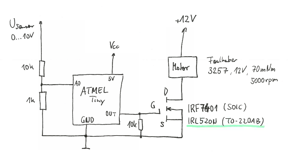

OP #3194496
Sorry, habe erst jetzt folgende Seite entdeckt:
http://www.mikrocontroller.net/articles/Motoransteuerung_mit_PWM
Daher habe ich nun folgende Schaltung angedacht – Skizze3.png.
Irgendwie bin ich mir aber unsicher, ob ich wirklich alles selber
aufbauen will. Solche Einträge wie dieser
(http://forum.allaboutcircuits.com/showthread.php?t=42984) verunsichern
mich wieder ein wenig. Leider kann ich die Attachments nicht aufmachen
und eine Anmeldung ist im Forum derzeit nicht möglich.
Gast #3194539
Sieht jetzt anständig aus.
Achte darauf, daß der Motor Störungen erzeugt, die bei schlechtem Aufbau
(Masseführung etc.) deinen uC stören könnten.
Ein Motorfilter mit 2 UKW-Drosseln und 3 Keramikkondensatoren
--47uH--+---+---+
        | 47nF  |
       47nF +--(M)
        | 47nF  |
--47uH--+---+---+
dicht am Motor der dann über verdrillte Kabel zur Steuerungsplatine geht
kann hilfreich sein.
