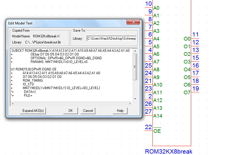

Ich habe gerade eine Logikschaltung entworfen, diese überschreitet aber
die 50 Bauteile in Pspice.
Ich muss jetzt auf ein ROM oder Ram zurückgreifen.
Meine Schaltung hat 4 Eingänge und 5 Ausgänge.
Im Anhang ist etwas ähnliches glaub ich.
Kann ich es so machen ?
Ich komme auf eine extreme Tabelle bei meinem Beispiel.
Bevor weiter mache, wollt ich Fragen, ob ich auf dem wichtigen Weg bin
oder es leichter oder anders gehen würde ?

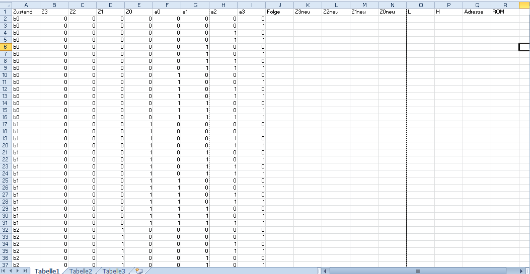

Zusätzlich ist im Anhang eine Excel Wahrheitstabelle, welche meine 4
Eingänge ( a0..a3) und meine Ausgänge ( b0..b4 ) darstellt.
Die Wahrheitstabelle habe ich mit dem KV Diagramm aufgelöst, aber wie
oben geschrieben benötig eine Logikschaltung zu viele Bauteile.

Gast #3190772
Excel Tabelle?
Lad das bitte als reine Textdatei hoch, kaum einer hat Lust 3 Minuten zu
warten, bis er mal kurz in deine kleine Tabelle gucken kann.
Und ich hab keine Lust mir extra Excel/freie Pendats dafür zu
installieren.

Ich habe gerade probiert das Rom zu beschreiben jedoch klappt es nicht
wirklich, hat jemand sowas schon mal gemacht ?

OP (Firma: HTL WELS) #3192430
Danke für die ausführliche Antwort, jedoch ist mir das alles schon klar
und es ist eher ein PSpice Problem.
Es geht nur mehr um die Umsetzung.
Im Anhang zeige steht was ich meine und im Link ist ein Youtube Video,
wo etwas ähnliches gemacht wird.
Ich hab es ausprobiert und es löscht mir immer die Tabelle wieder
heraus.
http://www.youtube.com/watch?v=XhuRpyPX8Pg

ich habe die Tabelle eingegeben sowie im Video nur ist der unterschied,
das es sich dort um keine Demo Version handelt.

Gast #3192818
Philipp Hackl schrieb:
> dort müsst ein bsp beschrieben sein
Ich habe im Internet gesucht nach dem ROM subckt, dort stand im Beispiel
die erwähnte Hex-Datei unter FILE=xxx.hex. Ob das eine Demobeschränkung

OP (Firma: HTL WELS) #3192994
> ist wenn man da nichts angeben kann weiss ich allerdings nicht. Finden
> muss PSpice die Datei natürlich auch.
danke fürs suchen.
Ich kann ja etwas eingeben, jedoch nimmt er die Werte nicht an, was
wahrscheinlich auf Grund eines fehlenden "," oder "$" ist.
Gast #3193020
So ein totaler Blödsinn, der Dateiname enthält ebensowenig Komma oder
Dollar wie das Hex File. Dir scheinen schon die Grundlagen der
Grundlagen zu fehlen, dabei wird dein Problem z.B. hier besprochen:
http://se.asee.org/proceedings/ASEE2004/P2004052electDIL.pdf
Ich empfehle den Umstieg auf Theologie.
Gruss Reinhard
Gast #3193134
Hör' auf Dich aufzuregen.
Es gibt mehr als eine Möglichkeit, den Inhalt eines ROMs in PSpice zu
definieren. Erste Möglichkeit ist ein HEX-File, zweite Möglichkeit ist
die Eingabe eines DATA-Felds in der Modell-Datei des Bausteins,
vergleiche hier:
http://webpages.eng.wayne.edu/cadence/ECE6570/Pspcref.pdf
S. 279ff.
Und da braucht man das $-Zeichen.
Ok, mag sein, obwohl ich das bei einm grösseren ROM nicht gern so machen
würde. Aber hauptsächlich finde ich, 25 Posts ohne jeden Fortschritt
sind zuviel für so ein einfaches Problem - ROM-Logik konnten schon
unsere primitiven Vorfahren im vorigen Jahrhundert.
Gruss Reinhard

@Philipp Hackl (Firma: HTL WELS) (hackl4)
>Kann ja nicht so schwer sein eine kleine Wahrheitstabelle
>in Data reinzuschrieben.
Naja, DEINE Tabelle musste wohl schon SELBST erstellen!
Mache das einfach nach dem Schema in Beispiel hier:
Beitrag "Log/IC 2 - *FUNCTION-TABLE"
Also so:
; EINGÄNGE                    :  AUSGÄNGE
  0 0 0 0 0 0 - - - 0 0 0 0 1 : 0 0 1 1 1 1 1 1 ;
Zulässig für den Bereich der Eingänge (links vom :) sind die Werte "0" ,
"1" sowie "-" für don't care (unwichtig, egal).
Bei den Ausgänge ist nur "0"  und "1" zulässig.
Wenn die deine Tabelle (widersprichsfrei!) hier reinstellt (als
Dateianhang bitte, .txt Format mit Blanks, keine Tabs) so kann ich dir
das mit o.g. Logic2 Programm in eine .HEX Datei für ein Eprom (2716,
27256) bringen.
2716:  bis 11 Eingänge ,  8 Ausgänge
27256: bis zu 15 Eing. ,  8 Ausgänge
Bei mehr als 8 Ausgängen müssten 2 Eproms (bzw. eines mit 16-Bit-Daten)
eingesetzt werden ; dazu bitte erst Rücksprache halten!
