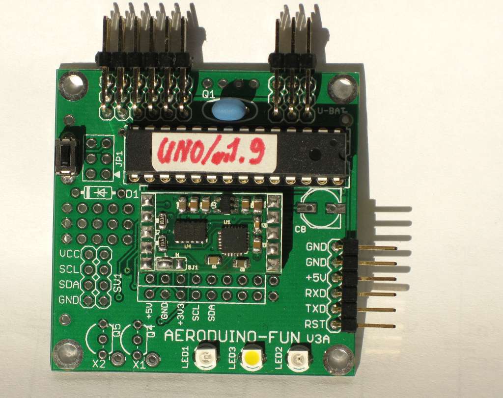

von Juergen_ (Gast)
ob nun in C
oder in der ARDUINO-IDE zu programieren, ist ja nicht der grosse
unterschied.
und auch beim Historisch gewachsenen  MultiWii-Projekt
gibt es noch genug zu verstehen und zu programmieren.  ;)
-> www.multiwii.com
und derweil es da auch öfter mal Fehler bei passieren,
sollten die Materialien auch preiswert leicht ersetzbar sein.
denn "Oben geblieben, ist noch keiner"   ;-)))
meine Verwendeten BL-Motore kosteten knapp 5€
die Motorsteller lagen im ähnlichen Bereich
bei den Preisen, gibt es bei mir nach nem "Pilotenfehler" nur nen
breites grinsen im Gesicht.
Bei nem Fertigteil, wäre ich wohl dicht an nem Herzinfakt.  ;-)

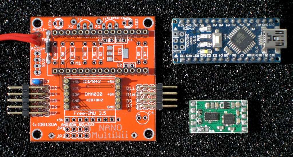

von Juergen_ (Gast)
und wenn einem  manche Variante nicht gefällt.
und Lochrasterplatte dann auch nicht mehr zusagt.
kann man sich auch in ein Layotprogramm einarbeiten,
wobei selber Ätzen dann auch wieder die Frage bleibt,
oder das fertigen der Platine, Anderen überlässt,
- http://forum.x-3d.de/bb/viewtopic.php?t=13650
ein ARDUINO-NANO-3 bekommt man inzwischen beim Chinesen
für deutlich unter 10€
und für den USB, keinen Pfennig dazu bezahlt.  ;-)))
