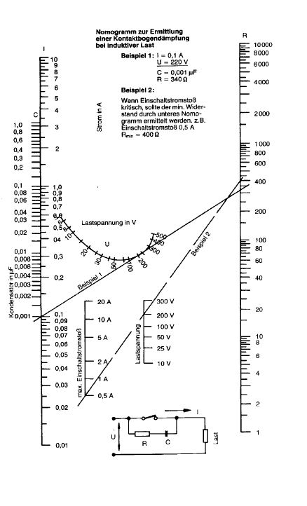

Hallo, ich habe mir eine Schaltung gebaut, die z.b. eine 5W Luftpumpe
über ein Relais schalten soll. Die Kontakte wollte ich mit einem Sniffer
schützen, der aus einem 100nF/400V C und einem 220R besteht. Aber
irgendwie scheint doch zu viel ruhestrom zu fließen, weil die Pumpe
schon leicht anläuft. Kann mir da einer helfen bitte?
Gast #3191118
Ein Snubber von 100nF/220R ist für normale Lasten am Stromnetz, also 500
bis 2200 Watt, passend.
Bei einer 5W Last, die selbst einen Innenwiderstand von 10kOhm besitzt,
sind die von Falk berechneten 32k schon niederohmig, deine Pumpe bekommt
also ca. 50V, kein Wunder, wenn sie läuft.
Du kannst einen deutlich kleineren Kondensatorwert nehmen.

>Ok, und einen R von 33K/0.25W ist ok?
Du neigst zum Übertreiben, in jede Richung. 220 Ohm sind schon OK. Diese
sollen nur den Pulsstrom duch den Kondensator auf erträgliche Werte
begrenzen. 33K ist viel zu viel.

>Habe heute einen 4,7nF eingesetzt. Das hatte zur folge, das der 220R
>durchgeschlagen ist...Doch zu klein?
1/4 W Widerstand an 230V, zumal mit so einem Kondensator ist, ähhhh,
sportlich. Da sollte es wenigstens ein 0,5, besser ein 1-2W Widerstand
sein. Wegen der Pulsbelastung.
