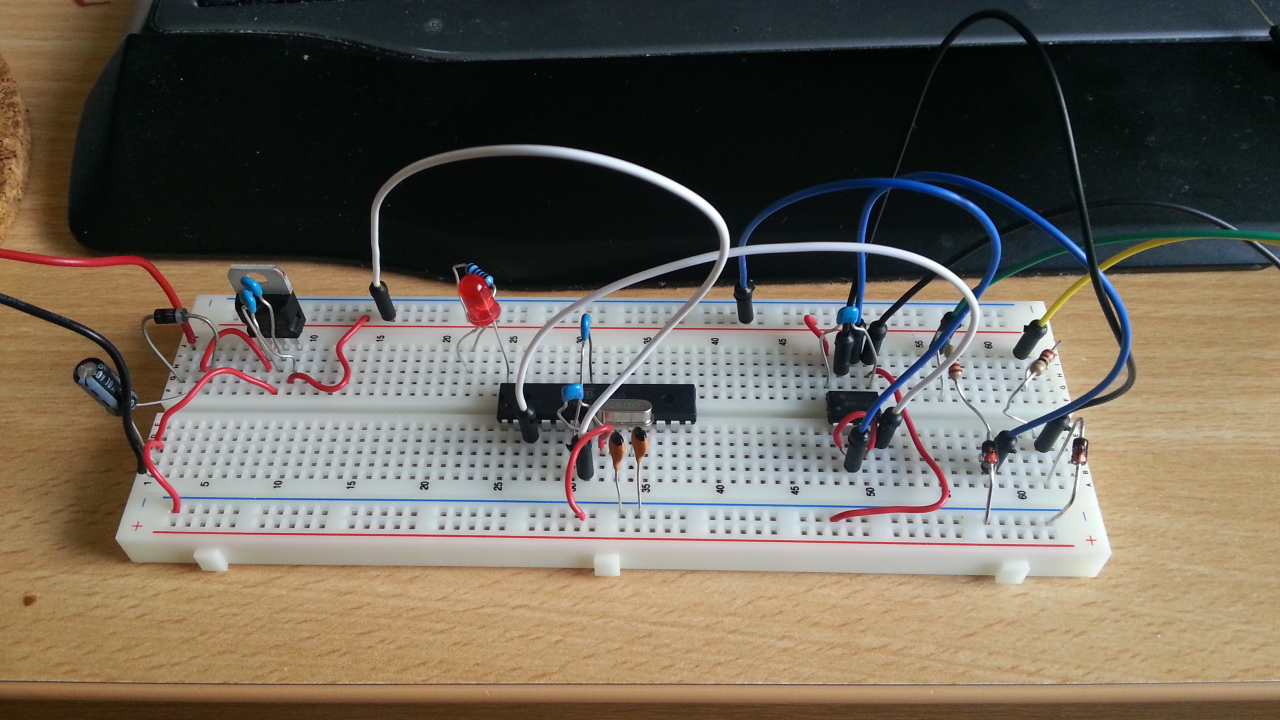

Hallo allerseits,
ich hab noch recht neu im Elektronikgebiet und habe versucht einfach
ganz simpel eine Schaltung nachzubauen.
Ich benutze eine ATMega8 und wollte folgende DMX Schaltung nachbauen:
http://www.ulrichradig.de/home/index.php/avr/atmega8-experimentierboard/avr---dmx
Den ATmega habe ich wie in
http://www.mikrocontroller.net/articles/AVR-Tutorial:_Equipment unter
"Spannungsversorgung" beschrieben beschaltet. Die Leitung die in der DMX
Schaltung zu TXD gehen soll liegt am PD1 des ATmega, was laut Datenblatt
TXD ist.
Der Quelltext ist größtenteils von  Ulrich Radigs Seite übernommen,  der
ist allerdings auf den ATmega88 ausgelegt.
Ich habe ein paar Änderungen vorgenommen sodass er auf dem Atmega8
läuft. (zb UBBR0 zu UBBR umgekannt usw). Ausserdem habe ich eine  LED an
PC5 angeschlossen um zu checken ob sich da überhaupt was tut.
So, die LED blinkt im Sekundentakt, so wie sie soll. Allerdings tut sich
DMX mäßig nix.
Könnte es vll an der unterschiedliche Taktrate der Prozessoren liegen?
Dadurch wird für den USART eine anderer Wert bereichnet , da dieser auf
dem Prozessortakt basiert.

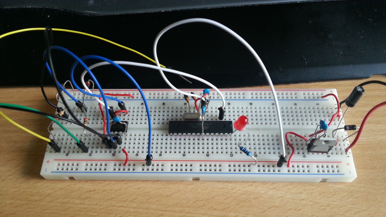

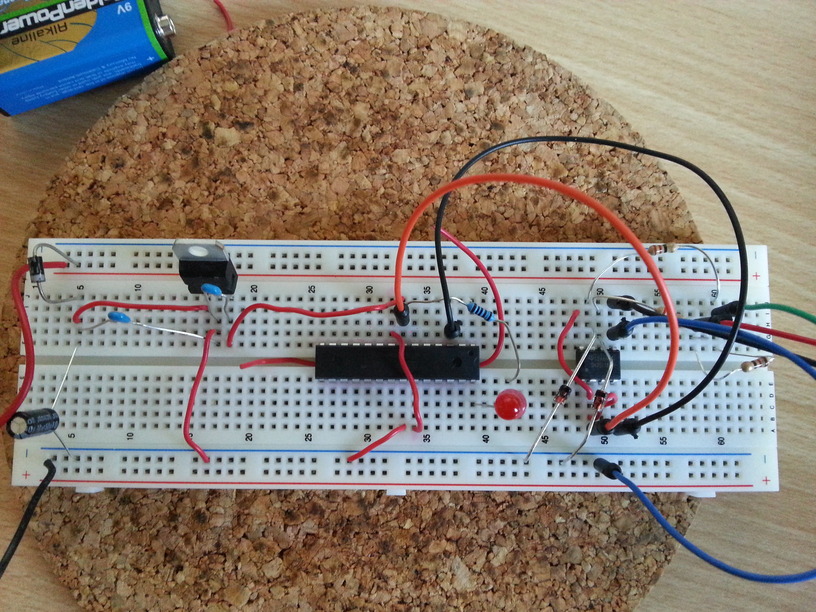

Im Anhang habe ich noch ein Bild meiner Schaltung, vll ist darauf auch
ein Fehler ersichtlich, obwohl ich das eigentlich gründlich gecheckt
habe. Links ist die Stromquelle in Form einer 9v Blockbatterie. Rechts
sind die Ausgänge zu DMX. Schwarz ist GND, Grün +, Rot -.
Danke schonmal für eure Hilfe.

Die Software habe ich mir jetzt nicht angeschaut, aber die Hardware.
Ohne Kondensator zwischen VCC und GND und ohne externen Quarz(inklusive
passenden Kondensatoren) bekommst Du keine Übertragungsrate von 250kB/s
hin. Der interne Oszillator ist dafür viiiiel zu ungenau.
Womit wird die Schaltung eigentlich angesteuert?

HD ist zwar zeitgemäß, aber für so ein Bild reichen locker 500kB. Siehe
Bildformate.
>http://www.ulrichradig.de/home/index.php/avr/atmeg...
Es fehlen die Entkoppelkondensatoren NAH an den ICs.
http://www.mikrocontroller.net/articles/Kondensator#Entkoppelkondensator
>http://www.mikrocontroller.net/articles/AVR-Tutori... unter
Nö, siehe oben.
DMX mit 1 MHz Takt? Eher nicht. Man braucht mindestens 4 MHz für den
UART. Und die sollten von einem Quarz kommen.

Im Datenblatt des ATmega88 (ab S.195) sind mögliche Übertragungsraten
des Controllers in Abhängigkeit der Taktfrequenz angegeben. Du benötigst
eine Übertragungsrate von 250kBit/s. Jetzt musst Du schauen bei welcher
Taktfrequenz der Fehler möglichst 0% beträgt (...ja, ich weiß, dass
andere Frequenzen auch möglich sind...). In deinem Fall wären dass
mindestens 2MHz. Aber wenn Du irgendwann "mehr" mit der Schaltung machen
möchtest, würde ich eine höhere Frequenz empfehlen. Nimm einfach 16MHz,
dann wirst Du nicht unglücklich ( ich denke nicht, dass Dich der minimal
höhere Stromverbrauch des Contollers interessiert).
Ich meinte eher, was steuerst Du damit an?

Mit Oszillatoren habe ich noch nie gearbeitet. Daher würde ich Dir eher
das hier empfehlen:
http://www.reichelt.de/Quarze/16-0000-HC49U-S/3/index.html?;ACTION=3;LA=2;ARTICLE=32852;GROUPID=3173;artnr=16%2C0000-HC49U-S
und dazu zwei mal:
Das ganze dann wie aus Seite 32 verschalten (möglichst nah am
Controller).
Und zwischen VCC und Ground des Controllers auch noch einen 100nF
Kondensator.

Noch eine Frage zu den Koppelkondensatoren.
die 75176 BP hat ja 3 VCC und einen GND anschluss. Versteh ich das
richtig. dass ich in dem Fall 3 Koppelkondesatoren brauch? Also einer
zwischen den jeweiligen VCC's und dem gemeinsamen GND?
Und wie siehts beim ATmega aus. Braucht der ebenfalls einen?
#3193622
@ Thomas T. (thomas_t39)
Bitte? Meiner hat nur 1x VCC an in 8 und GND an Pin 5. Der Rest sind
Signale.
Was verstehst du an dem Satz nicht?
"Jeder Digitalschaltkreis benötigt einen 100nF Keramikkondensator nah
(kleiner 20mm) an den Anschlüssen von VCC und GND."
Gast #3193635
Nein. Lies mal das Datenblatt.
http://www.produktinfo.conrad.com/datenblaetter/150000-174999/152828-da-01-en-SN_75176_BP.pdf
Wo siehst du da 3 Vcc? Ich sehe da ein VCC und ein GND. Dazwischen
gehören so nah wie möglich (!) 100nF. Ab 2cm Distanz kannst du ihn auch
weglassen den Kondensator.
Thomas T. schrieb:
> Versteh ich das
Nein. Einen.
Thomas T. schrieb:
> Also einer
Ja richtig. Nur gibt es nur ein Vcc GND Pärchen hier.
Der braucht ihn noch viel mehr als der Schnittstellentreiber. Für den
wurde der Kondensator auch vorgeschlagen.
Merke: An JEDES (absolut jedes) Vcc-GND-Pärchen gehört mindestens ein
Kondensator mit 100nF (=0.1µF) ran. Immer. Bei kritischerern
Bauelementen (Highspeed, etc. und nein das hier ist kein Highspeed)
gehören zusätzlich parallel dazu 10nF.

(Firma: matzetronics) #3198874
Mach jetzt nochmal bitte ein Foto deines derzeitigen Versuchsaufbaues.
Im ersten Beitrag sind da sehr merkwürdige Sachen, wie z.B. der GND auf
Pin 8 verbunden mit Pin23 (PC0), Pin20 (AVcc) hängt in der Luft und am
gesamten MC sehe ich keinen Entkoppelkondensator.
