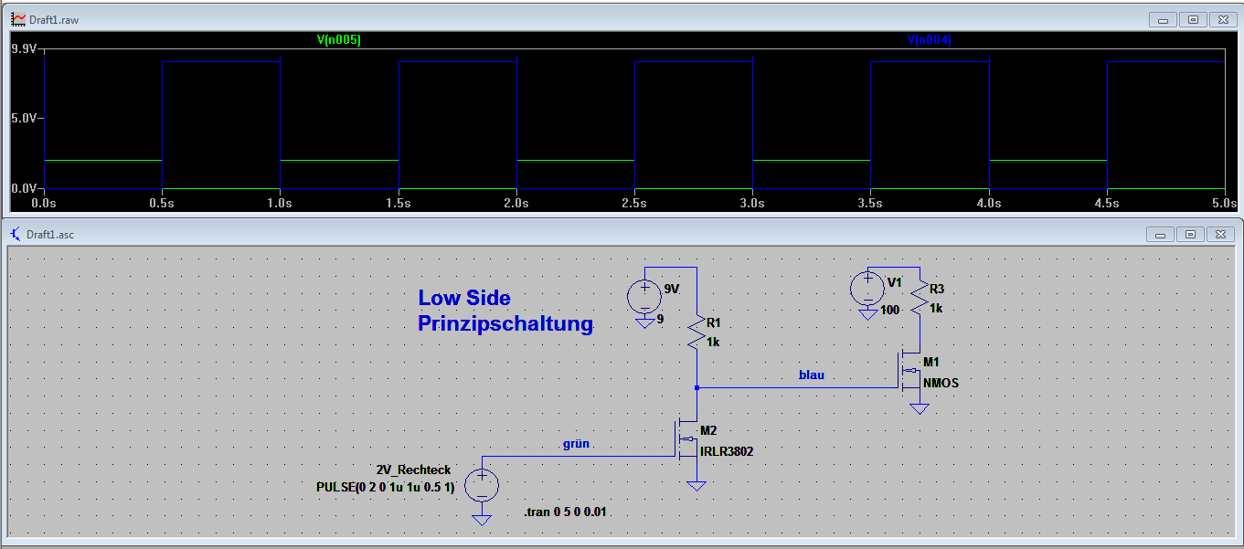

Ich versuch nochmal mein Verständnisproblem zu beschreiben.
Aus Treiber hab ich mal primitivst das Beispiel zum LS-Treiber
nachgebaut. Wenn am Eingang ein High kommt, ist der Ausgang
prinzipbedingt Low. Wenn am Eingang ein High kommt, soll aber auch am
Ausgang ein High sein.
Wenn da also ein FET-Treiber ist, der als LS und invertiert bezeichnet
wird, ist der Ausgang dann invertiert zum Eingang?
Oder ist der zum Eingang ohnehin schon invertierte Ausgang wieder
invertiert, also logisch gleich Eingang?
