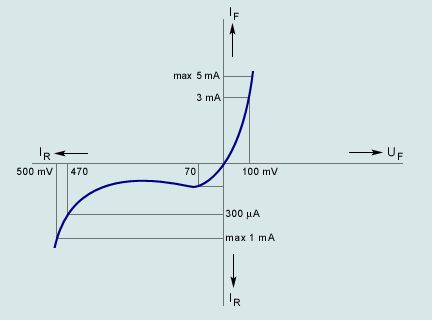

Gast #228439
Hab in Dieter Nührmanns "großem Elektronik-Handbuch" was gefunden.
Kennlinie ist im Anhang.
Greez
SM
3.8.12 Germanium-Backwarddioden
Germanium-Backwarddioden sind Tunnel-Dioden, deren Strommaximum kleiner
als 300 mA ist. Damit ist der negative Widerstand > 1 kW , so daß die
Diode nicht mehr als aktiver Zweipol entdämpfend wirken kann. Diese
Dioden können wie normale Dioden als Gleichrichter, Detektor-Dioden
oder Mischer eingesetzt werden. Ein Vorteil ist, daß der Stromanstieg
in der konventionellen Sperrichtung durch den Tunnelmechanismus
verursacht wird, so daß eine wesentlich größere Steilheit des
Stromanstieges zustande kommt. Sperrspannungen von etwa 500 mV sind
zulässig (Abb. 3.8.12-1).
Backward-Dioden weisen neben den guten HF-Eigenschaften eine besonders
steile Durchlaßkennlinie auf. Es fehlt die bei anderen Dioden
vorhandene Schwellenspannung. Damit können Backward-Dioden zur
Gleichrichtung kleinster höchstfrequenter Wechselspannungen eingesetzt
werden. Backward-Dioden haben nur in speziellen Fällen eine Bedeutung;
sie werden durch HF-PIN-Dioden ersetzt.
