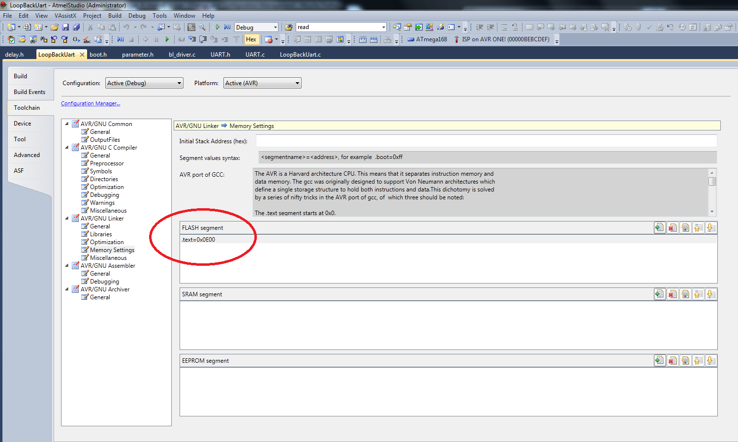

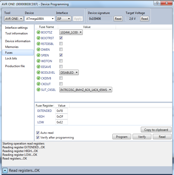

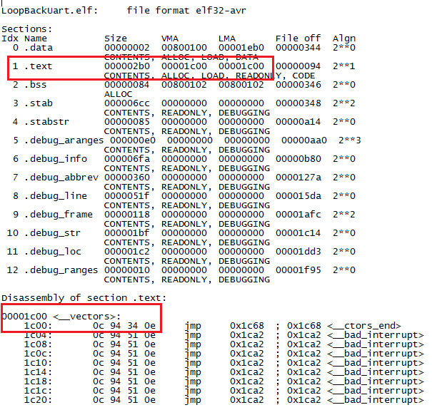

ich möchte eine Bootloader realisieren und habe habe für meinem
AtMega168A Mikrocontroller den folgenden Bootloader 1:1 verwendet:
[http://www.mikrocontroller.net/articles/AVR_Bootloader_in_C_-_eine_einfache_Anleitung]
Mein Problem ist, dass er nach dem Flash nicht in die Applikation
springt.
Ich habe bereits die verschiedensten Einstellungen vorgenommen, leider
ohne Erfolg (vgl. angehängte Fotos)
Hat von Euch jemand eine Idee an welcher Stelle es noch haken kann?
Noch zu Info: Den UART Empfang habe ich ohne Interrupts gelöst.
Danke für Eure Hilfe!!

Du hast die falsche Adresse eingetragen. Was bei den Fuses steht ist die
Word-Adresse (1C00). Diese musst du auch im Studio eintragen. Was im
lss-File steht sind Byte-Adressen. Dort muss dann also das doppelte
davon auftauchen (3800).
OP #3194559
Hi Stefan,
es lag in der Tat an der falsch eingetragenen Adresse. Jetzt schreibt er
an die Adresse 0x0000 die Applikation. Leider sind jetzt noch einige
Bytes nicht identisch aber das liegt noch an meiner Uart Übertragung.
Schonmal vielen Dank für Eure Bemühungen!!!!
