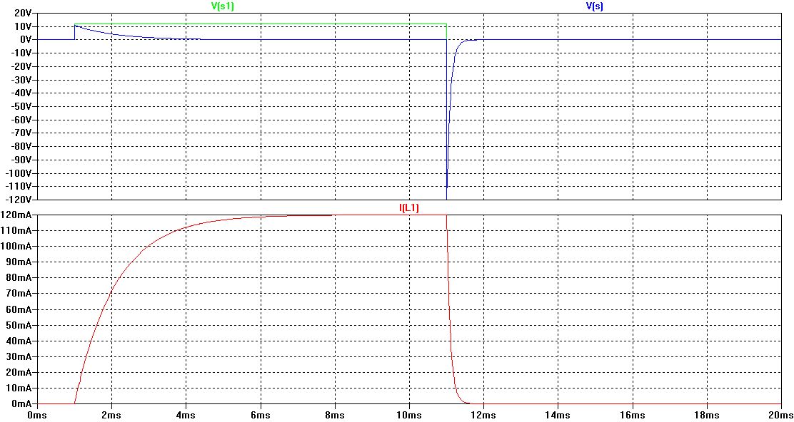

wie in den Schaltplänen ähnlich gezeigt, ist eine Spule über einen
Schalter an einer Batterie angeschlossen.
Die Spule hat eine Induktivität von z.B. 1H. Die Batterie und die Spule
haben jeweils einen ohmschen Innenwiderstand von z.B. je 10 Ohm.
Wie sieht der Spannungsverlauf an der Spule aus, wenn der Schalter
geschlossen und wieder geöffnet wird?

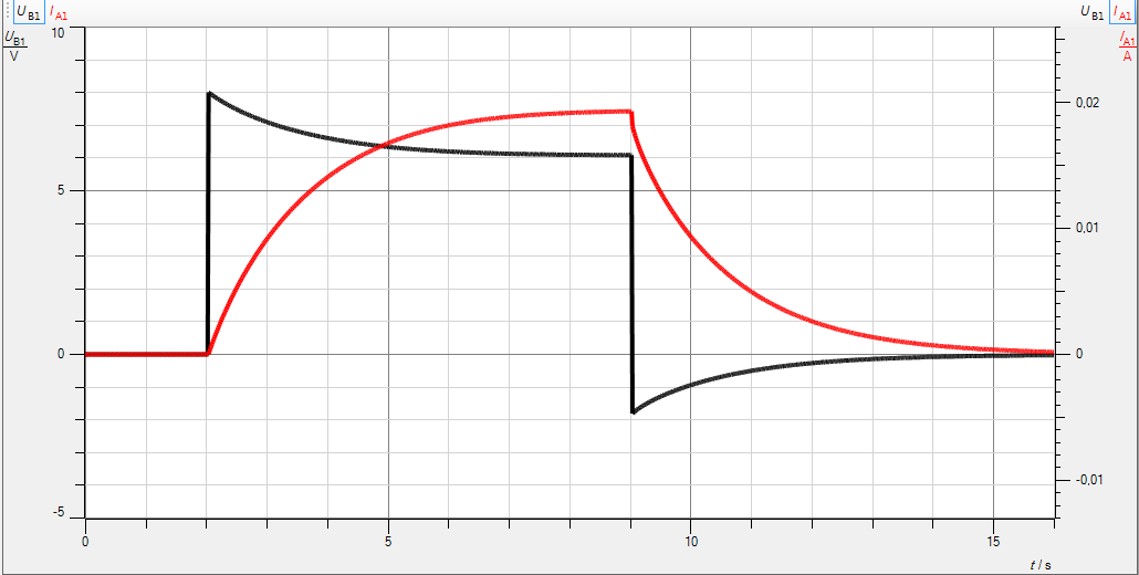

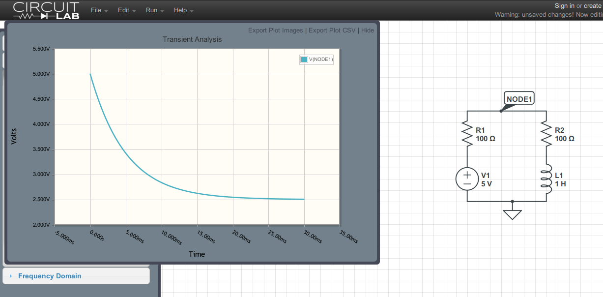

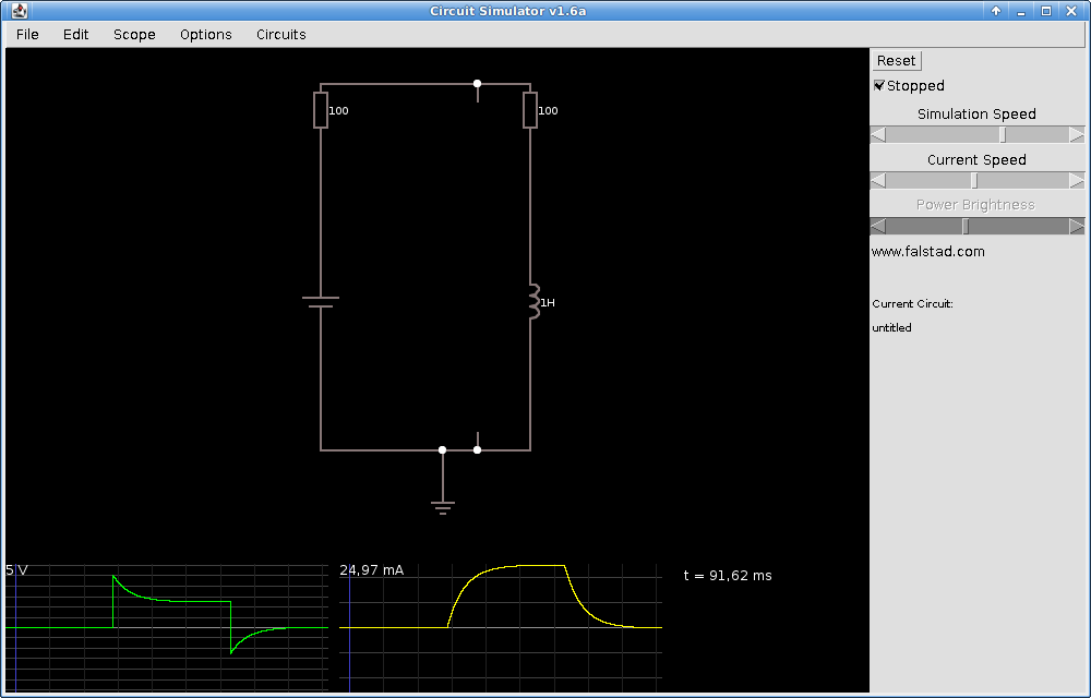

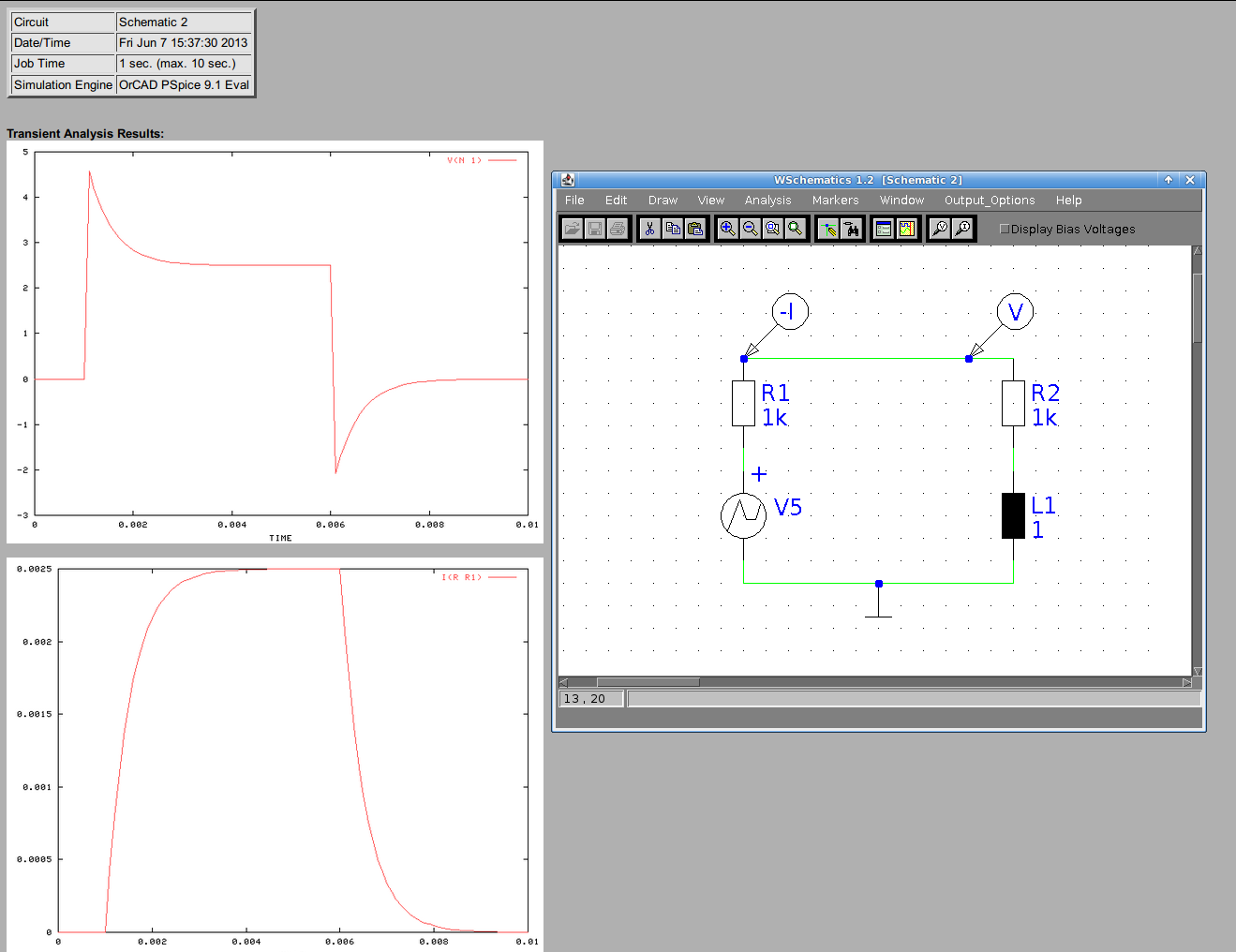

Den Aufbau habe ich inzwischen in mehreren Programmen simuliert. Das
Ergebnis ist jeweils das gleiche: bei Schließen des Schalters springt
die Spannung auf Batteriespannung und sinkt dann exponentiell auf
Betriebsspannung ab. Beim Öffnen des Schalters springt die Spannung auf
die negative Induktionsspannung und geht exponentiell gegen 0V (siehe
Screenshots).
Könnt ihr mir diesen Spannungsverlauf kurz bestätigen oder sogar kurz
begründen?
Ich nehme an, die Simulationsprogramme liegen richtig, allerdings ist
beim realen Messen eines solchen Aufbaus nur die negative
Induktionsspannung beim Öffnen des Schalters zu sehen. Beim Schließen
des Schalters springt die Spannung dagegen direkt auf Betriebsspannung
und steigt am Anfang nicht noch auf Batteriespannung an. Aber warum?
Vielen Dank schonmal,
electricsheep

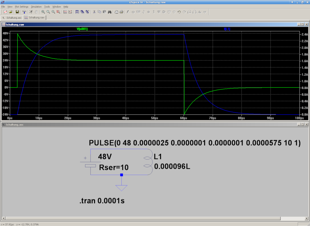

#3196959
@ Electric S. (electricsheep)
Logisch. Im Einschaltmoment fließt erstmal kein Strom, da hat die Spule
was dagegen (-> Widerstand  unendlich). Also fällt keine Spannung über
den Widerständen ab.
>Screenshots).
In deiner Simulation öffnet kein Schalter, deine Quelle springt
praktisch ideal auf Null. Dabei wird logischerweise die Spannung direkt
an der Quelle auf 0V gesetzt, sprich um 48V verringert. Der Strom fließt
aber weiter, die Spule treibt ihn an. Damit springt auch die Spannung an
deinem Messpunkt um -48V.
Ausnahmsweise ja ;-)
> allerdings ist
Weil dein Innenwiderstand deiner realen Quelle DEULTICH kleiner als der
Spule ist.
> Beim Schließen
>und steigt am Anfang nicht noch auf Batteriespannung an (ist der
>Innenwiderstand der Batterie zu niedrig?).
GENAU! Spannungsteiler!

Vielen Dank für die schnelle Antwort und die Erklärungen!
Wenn man an die Spannungsquelle noch einen Widerstand hängt (ähnlich
groß wie der Widerstand in der Spule), dann müsste man also einen
solchen Einschaltvorgang messen können (weil die Betriebsspannung dann
weit unter der Batteriespannung liegt)?

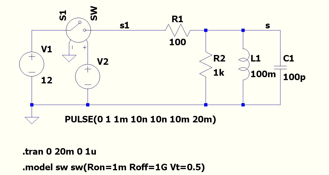

#3197108
>Wieso ist denn die Spannung so hoch (betragsmäßig)
Weil es der Spule missfällt, dass der Strom plötzlich unterbrochen wird.
> und wieso fällt der Strom so schnell ab?
Nö, an der hohen Induktionsspannung. Und irgendwann ist die Energie der
Spule mal verbraucht.
> Liegt das am Kondensator?
R2 und C1 irritieren hier nur. In deiner Simulation mit den Pulsquellen
gibt es nie eine Stromunterbrechung. In der Realität mit einem
mechanischen Schalter schon. Dort gibt es die böse, hohe
Induktionsspannung. Nimmt man aber real eine annähernd ideale
Pulsquelle, z.B. einen Funktionsgenerator oder was ähnliches, wird der
Stromfluß nicht unterbrochen und man sieht wieder die harmlosen
Simulationsergebnisse.
#3197115
Die Ladezeitkonstante beträgt
tau1 = 0,1H/10Om = 10ms
Die Entladezeitkonstante beträgt
tau2 = 0,1H/1kOhm = 0,1ms
Nachtrag: Die Spitzenspannung ist einfach -(Ispule*1kOhm) = -120V.
Merk dir einfach, dass der Spulenstrom im ersten Moment weiterfließt. Da
der Schalter jetzt offen ist, kann der Strom nur noch über den 1k
fließen.
Mit dem Kondensator hat das nichts zu tun. Den kannst du auch wegnehmen.
Interessant wird der, wenn du den 1kOhm Widerstand wegmachst. Dann wäre
die Spitzenspannung U aus dieser Formel zu berechnen:
1/2*L*I^2 = 1/2*C*U^2
Probiere das mal aus.

Ah, bei meiner Simulation wird die Spannung auf 0V gesetzt und stellt
praktisch einen "Kurzschluss" der Spule dar (über die Widerstände), und
bei dieser zweiten Simulation wird die Spannungsquelle einfach
abgeklemmt. Daran habe ich beim Aufbau der Simulation überhaupt nicht
gedacht... Beim prinzipiellen Spannungsverlauf (positiv/negativ etc.,
ohne genaue Größe) macht es aber wohl keinen Unterschied.
Weil der Strom über den 100 Ohm-Widerstand aufgebaut wird und über den
1kOhm-Widerstand abfließt, ist auch die Induktionsspannung beim
Abschalten 10mal so hoch wie beim Einschalten.
@Helmut: habe deinen Beitrag gerade erst gesehen:
Danke, warum die Spannung so hoch ist, habe ich jetzt verstanden.
Ohne den Widerstand (nur mit Kondensator) komme ich auf etwa 4000V.
Damit hat man natürlich schnell Schwierigkeiten. ;-)
