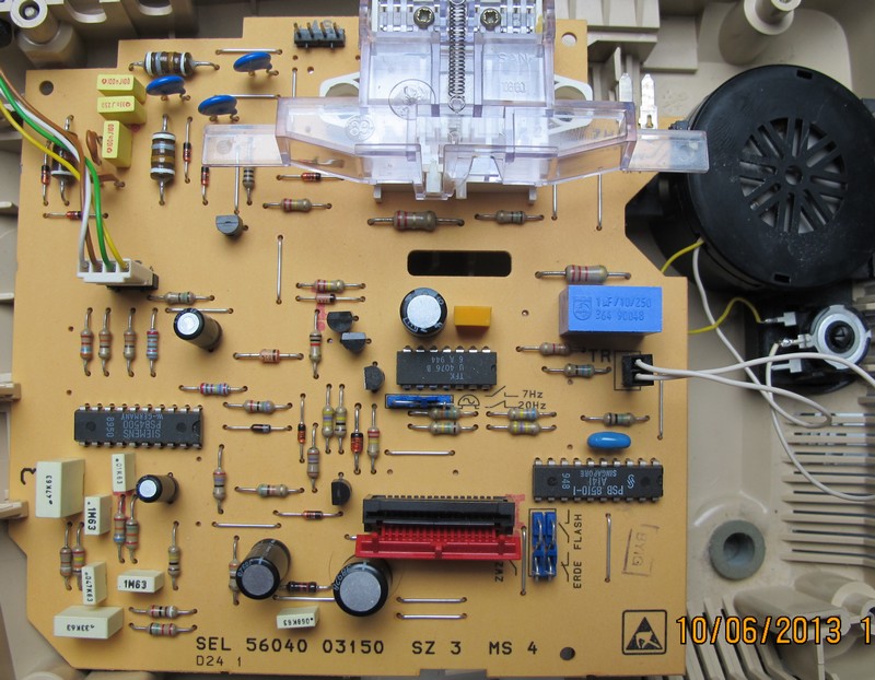

Moin,
ich hab bei Ebay nen Telefon, Typ TEL 01 LX von 1990 gekauft. Leider
klingelt es nicht, alles andere funktioniert. An den beiden Buchsen für
das Läutwerk hab ich nen Multimeter drangehängt, sowohl be AC als auch
DC hab ich 0V.
Das Telefon hab ich an den Klemmen 1 und 4 der Buchse AS (oben links
neben dem Gabelumschalter)an meiner kleinen Versatel-Telefonanlage
angeschlossen.
Früher hing's scheinbar an ner Telephonanlage eines Hotels. Gibt's da
eventuell irgendne Art Grundeintellung für Tel.Anlagen?
Die Platine sieht optisch ok aus, auf der Unterseite ist sie wie neu.
Für das Bild hab ich den Ziffernblock mit 16 Tasten abgezogen.
Wäre schade wenn das Telephon nicht gehen würde, denn bei mir gehen
diese modernen High-Tech-Scheißdinger nämlich alle paar Jahre kaputt,
Akku tot, Taststurmatte verschlissen...
Mach ich was grundsätzliches falsch? Telefonrechnung hab ich brav
bezahlt. Ich hab von Fernmeldetechnik leider nicht die geringsten Dunst,
kann nur 8-bit uC programmieren.

Klingelton kann man umstellen, du hast den schrecklich-schnarrenden Ton
eingestellt, sehe ich auf der Platine. Es gibt die Möglichkeit, einen
angenehmeren, langsameren Ton einzustellen:
Wenn du diese blaue Brücke etwa 2cm über dem Anschluss für den
Tastwahlblock aushängst, klingt der Apparat VIEL angenehmer ;-)
