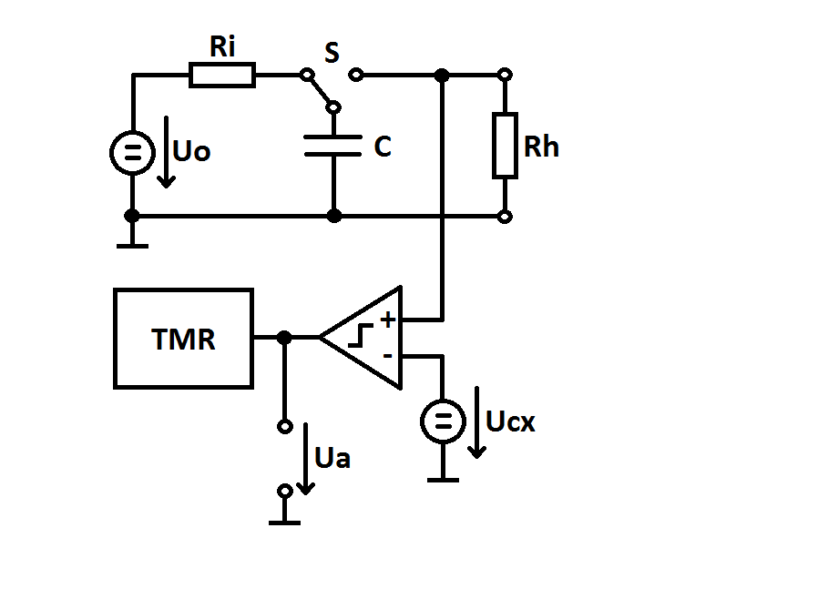

Hallo, ich habe eine Frage bezüglich dieser Schaltung hier.
Diese Schaltung soll den Widerstand Rh messen können.
Es funktioniert so, dass zuerst der Kondensator zu einer bestimmten
Spannung geladen wird (z.B. 10V) und dann schaltet der Schalter um und
der Kondensator entlädt sich über Rh. Der Komparator vergleicht hierbei
die Entladespannung mit einer definierten Spannung (Ucx, z.B. 2V). Der
Timer misst dann die Zeit in der, der Komparator auf HIGH ist und somit
kann man sich Rh ausrechnen.
Meine Frage wäre, wie kann ich bipolar messen bzw. kann ich einen
negativen Impuls erzeugen. Kann ich mit Wechselspannung messen, wenn ja
wie ?
#3198461
Dann brauchst Du halt eine bipolare Spannungsversorgung, zwei
Referenz-Spannungen (oder einen Gleichrichter) und einen entsprechenden
Schalter, der den Kondensator wechselweise an + und - aufladen kann.
Was soll das eigentlich werden? Eine Hausaufgabe oder eine praxisnahe
Schaltung?
